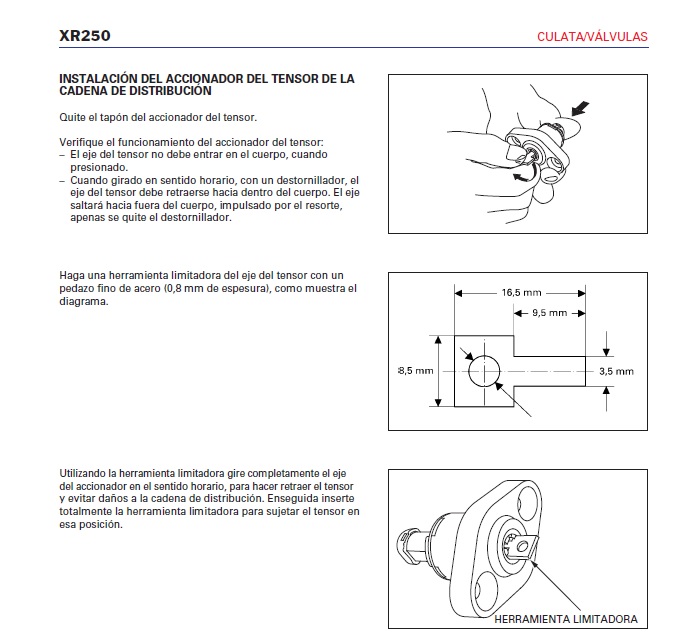

Notapor _Cristian_ » 26 Abr 2022, 10:40
Yo verificaría el tensor, si esta funcionando bien, sino lo cambiaria, si persiste el ruido es que la cadena no da para mas. pero por los km que tiene cambias ambos y te olvidas por 49.000km mas.
