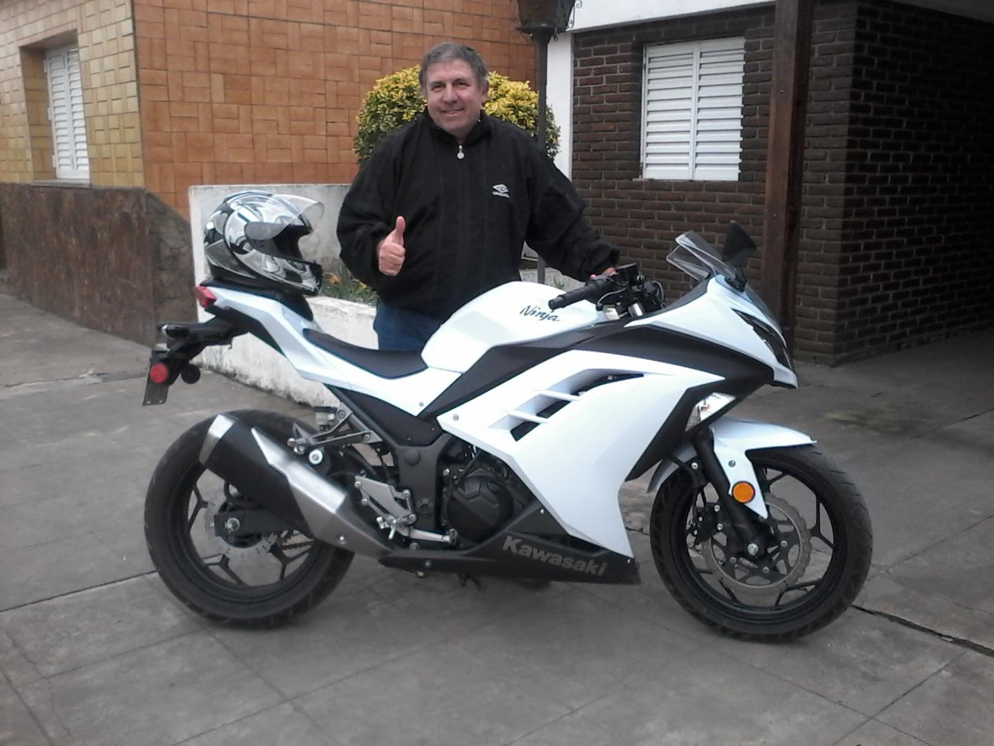

Notapor Garron » 10 Jul 2018, 20:23
Apreciación de la Honda xre 300 Rally
imágenes alojadas en https://www.clubtwister.com.ar aqui esta amigo saludos
Garron
Notapor Calano » 10 Jul 2018, 20:30
Garron escribió: Apreciación de la Honda xre 300 Rally
Hermosa!!!! Disfrutala y dejále quieto ese motor que te va a dar muchas satisfacciones por muchos kilómetros!! Es nueva y pide ruta!!!
Felicitaciones por la nave!!!

Tremenda!
te felicito
