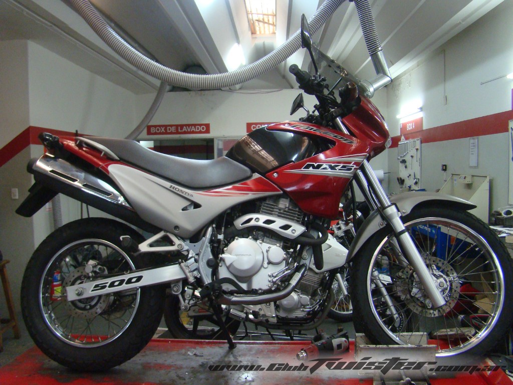

Notapor FERNANDO A VICENTE » 25 Abr 2015, 19:48
Honda Nx 470 Falcon Porta
Buenas tardes, dejo otra imagen de otro NX 5 FALCON PORTA, que paso a hacer su mantenimiento periodico. El usuario muy conforme. saludos a todos. A aprovechar.
