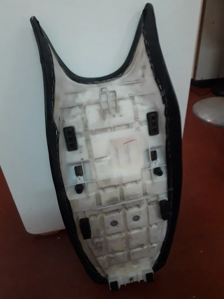

Hola, no tengo una Falcon. Por lo que se ve te faltan dos gomas. En la última foto, si mirás de izquierda a derecha faltaría una goma entre la primer y segunda goma que tiene el asiento (en la fila de abajo y en la fila de arriba) Además junto al hueco de abajo se ve el plástico del asiento arañado, aparentemente se está apoyando sobre el cuadro. El de arriba tiene menos marcas, se nota que se apoya menos, por lo que el asiento estaría quedando inclinado a un costado. Dejo una foto de un asiento de una falcon que se vende en mercado libre.

Pienso lo mismo que Matías, y también puede que se hallan aplastado un poco los topes de goma y por eso que este fuera de escuadra con respecto a las canchas de la moto.
Notas que el asiento tiene juego si lo intentas levantar cuando está colocado?

La verdad que los 2 tienen razon, no me habia dado cuenta! Encima habia visto esas fotos de ml y comparandolas lo pase por alto! Gracias.
Ahora sabiendo el problema tengo que ver como solucionarlo porque en ml no venden esas gomas o soportes

Hola en casas como por ello gomas o moron goma venden todo tipo de piezas como para repararlo ,consulta .
