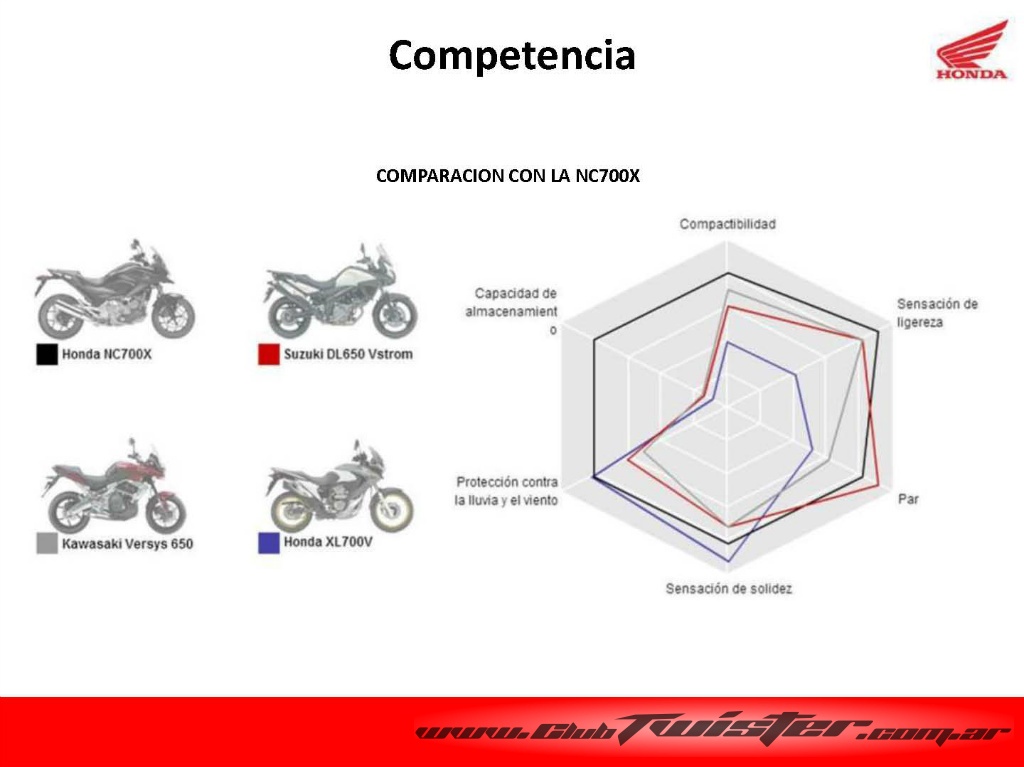

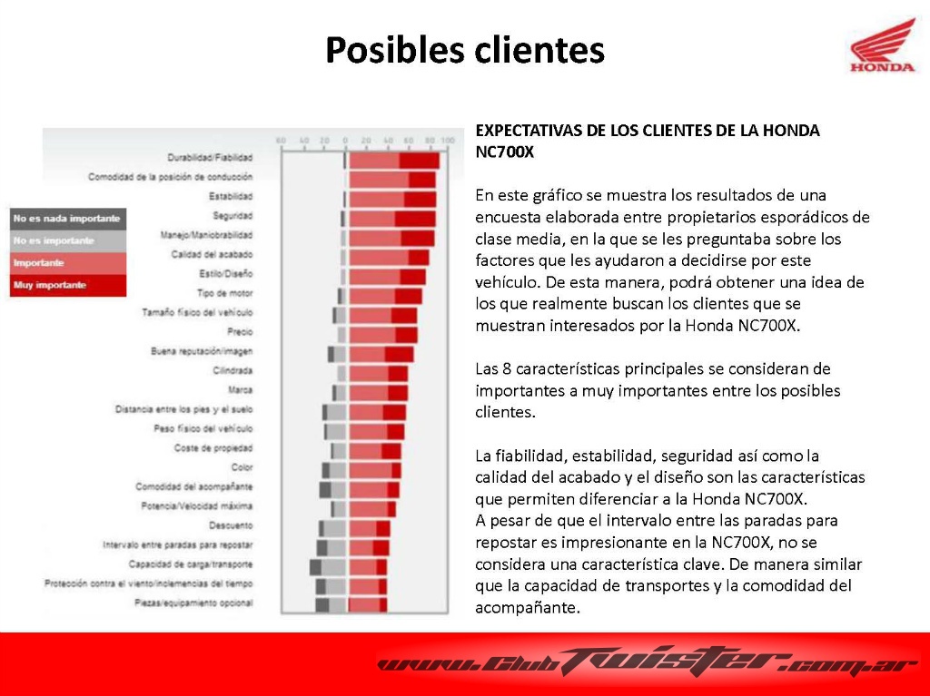

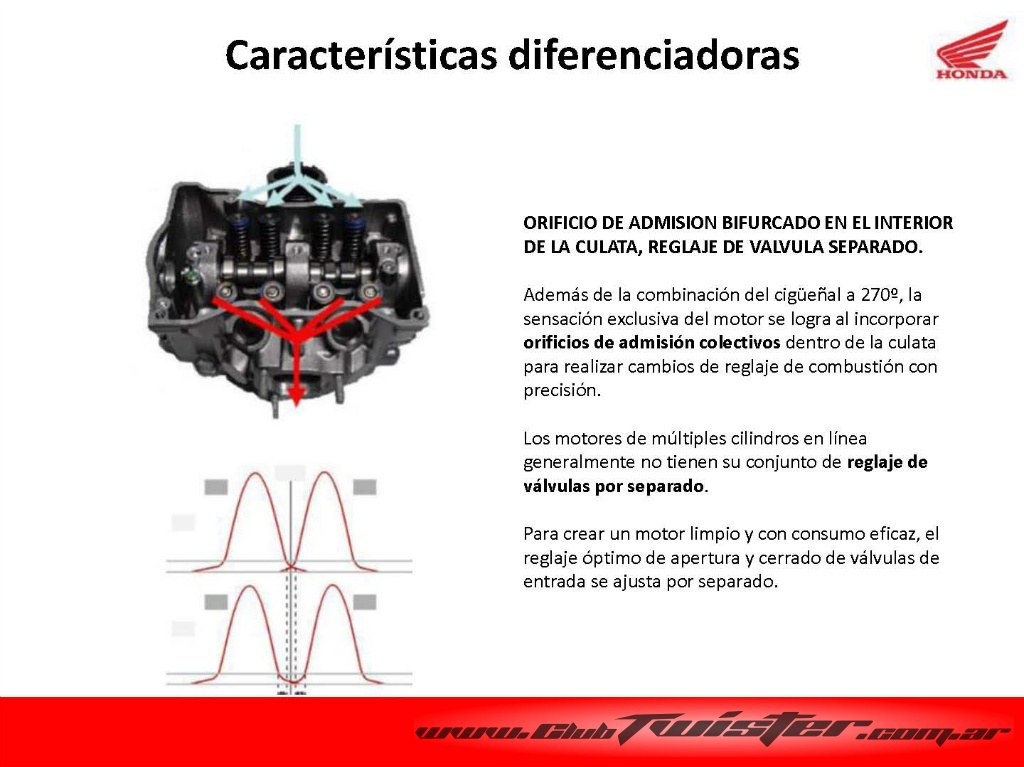

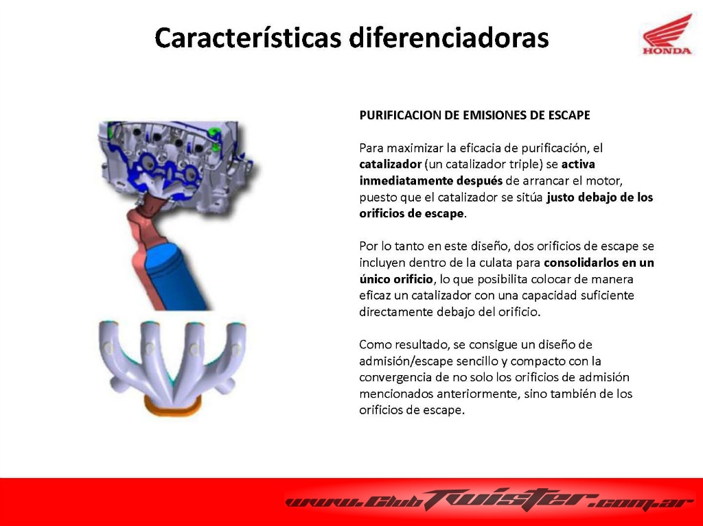

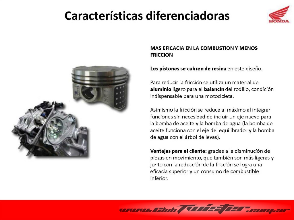

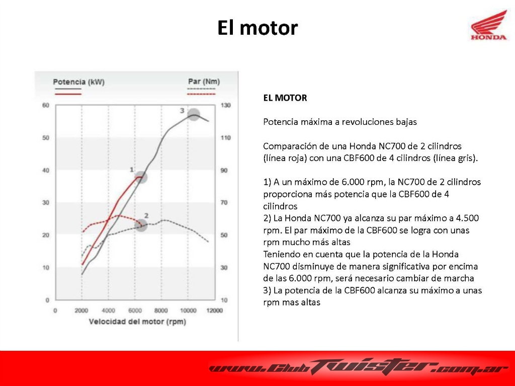

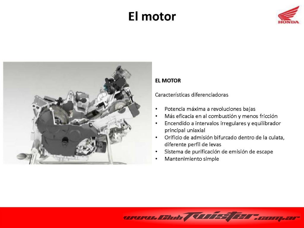

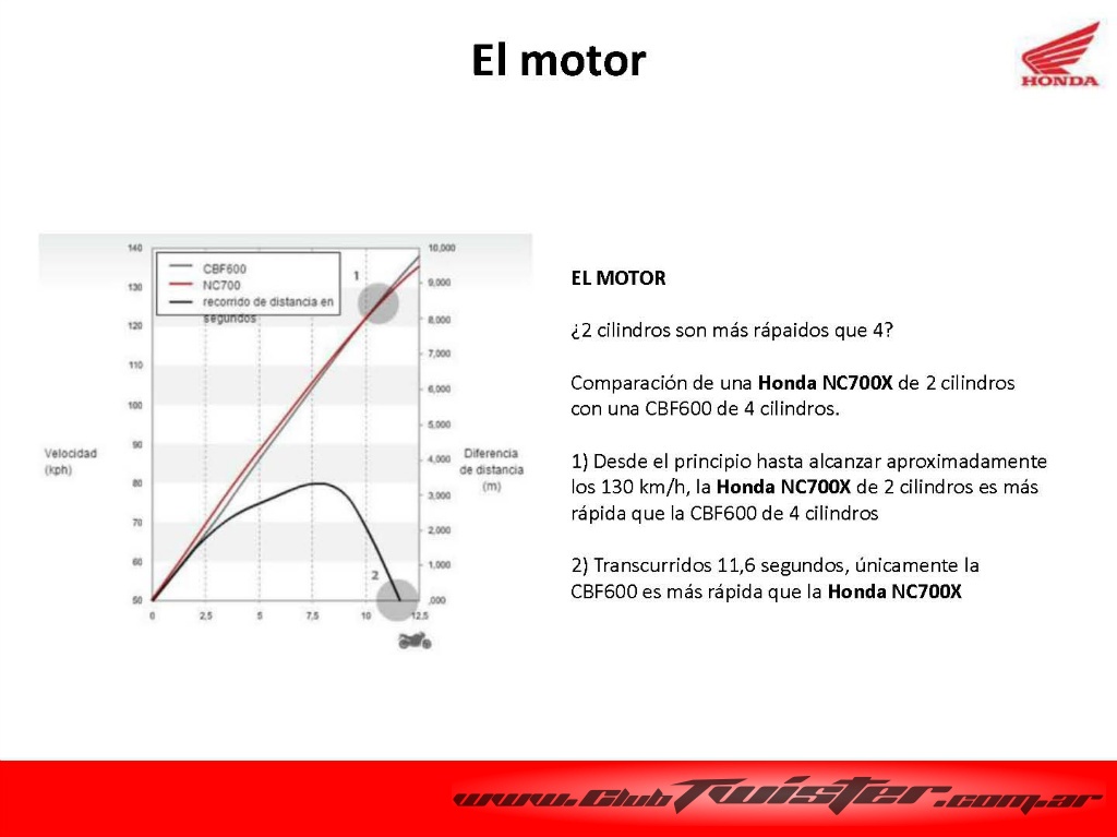

Les dejo lo que le dan a los vendedores , que pueden o no estar de acuerdo ahh el de anteojos negros no soy yo :risa

lo de la poca potencia para la cilindrada no es una contra, si consideras que la economia y la suavidad son una ventaja. todo no se puede...
tiene poca relacion hp/cc porque, como te dijeron, es un motor de auto cortado al medio. eso te da economia, durabilidad, suavidad, torque y potencia a pocas rpm, etc. si lo haces rendir mas caballos, sacrificas en todo lo demas.
