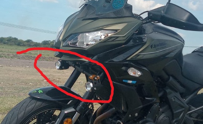

Notapor Shermann » 16 Jun 2023, 17:41
Ah, no tenia idea de eso...
Ahi mas abajo te dejo una foto de mis luces auxiliares
Luces honda invicta 150 mod 2014
Notapor JoelMTD » 16 Jun 2023, 19:17
Muy linda nave y luces bro! , Si nose que onda con las motos de corriente alterna el tema de las luces parece q es complicado (al menos para los q no saben cm yo), por eso pregunto acá a ver si alguien me puede ayudar. Saludos
