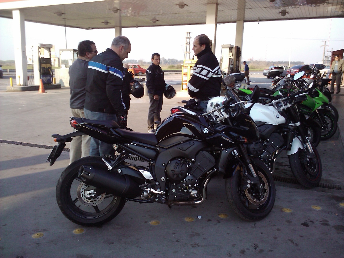

Mi experiencia es con la FZ 1000, no se si sirve para MT3, pero al ponerle el escape deportivo se elimina el catalizador que trae dentro del silenciador, primero le quite unos 8 kg que pesaba el silenciador contra 3 del deportivo, y gané unos 7 caballos, según mediciones de potencia en páginas de España, que tenían muchos mas años de experiencia con la Fz. De los 150 caballos que tiene sin periféricos, transmisión, etc, llegan a la rueda 135 hp, sin catalizador 142hp.Y se nota como se libera el motor.

Notapor rolando111 » 02 Ene 2022, 18:57
Si te entiendo, en la fz estaba en el silenciador, por eso lo cambié. fijate en la foto que es enorme, Pero en tu caso es diferente, igual vas a ganar unos caballos, no sabría cuantos, hay que ponerla en el banco antes y después para saber.
