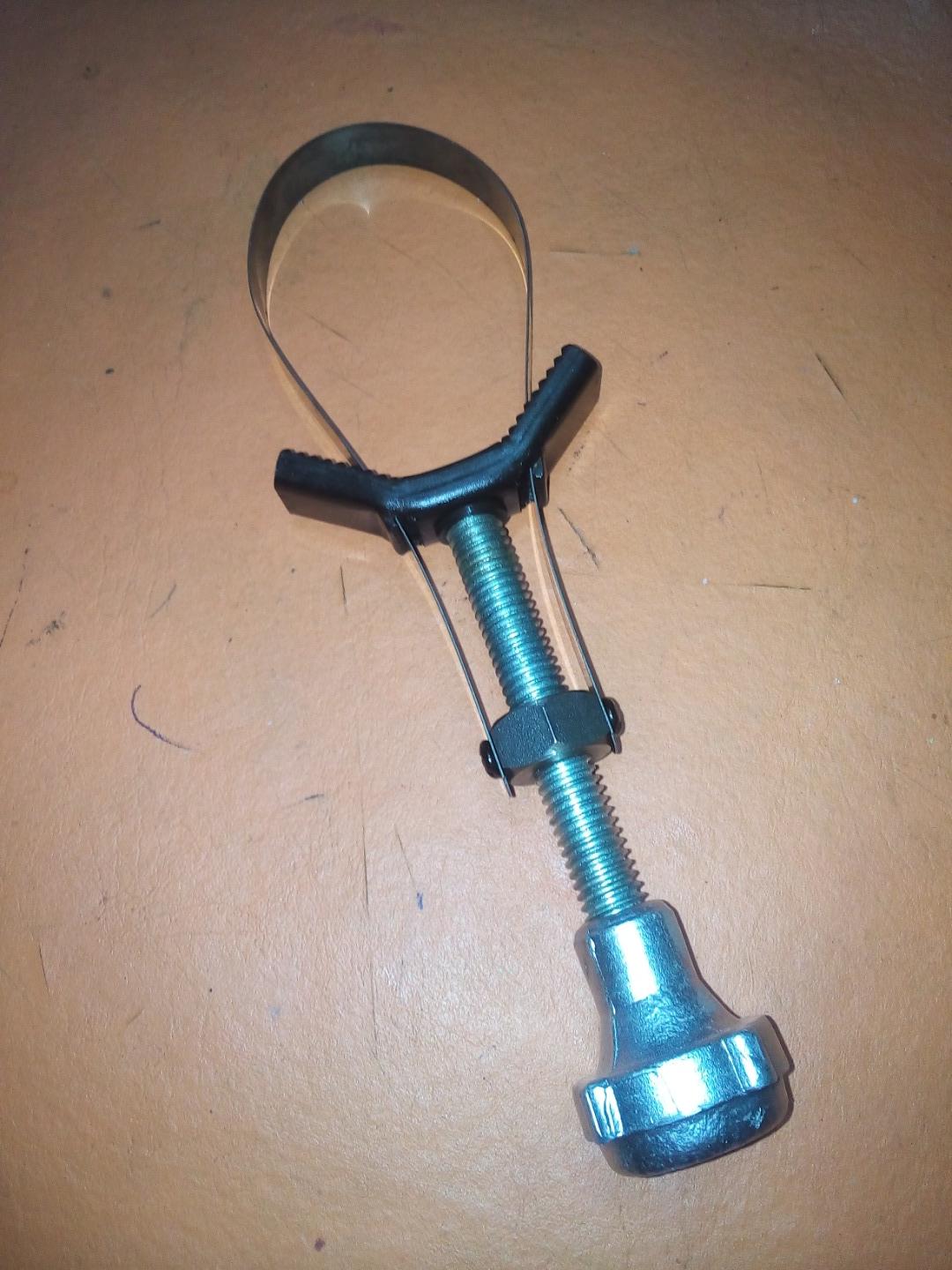

Notapor Shermann » 13 May 2019, 21:48
Me olvidé de aclarar que ésta herramienta es necesaria para sacar el filtro.
$250
