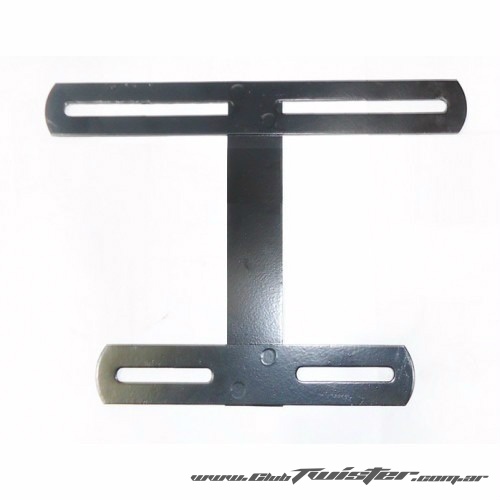

Mi primer problema fue colocar la chapa patente conseguí un soporte universal como el de la foto que a pesar de colocarlo con arandelas grover y de goma vibraba de forma insoportable y empezó a deteriorar la patente. Busque un portapatente que tuviera chapa en el fondo porque el guardabarros es tan fino que no frena el viento y empuja a la patente y no logre conseguir en ML vi pero salían como 220 pesos. Cuestión que tuve que fabricar uno con uno placa de aluminio de 3mm. Ahí empecé a renegar diciendo llevo 3 motos 0km y nunca les pude poner las patentes de una y ahora patente Mercosur dije van a ponerlos para los agujeros estándar con en los países normales pero.... no. En fin…. solucionado esto pasamos a las primeras impresiones de la moto.

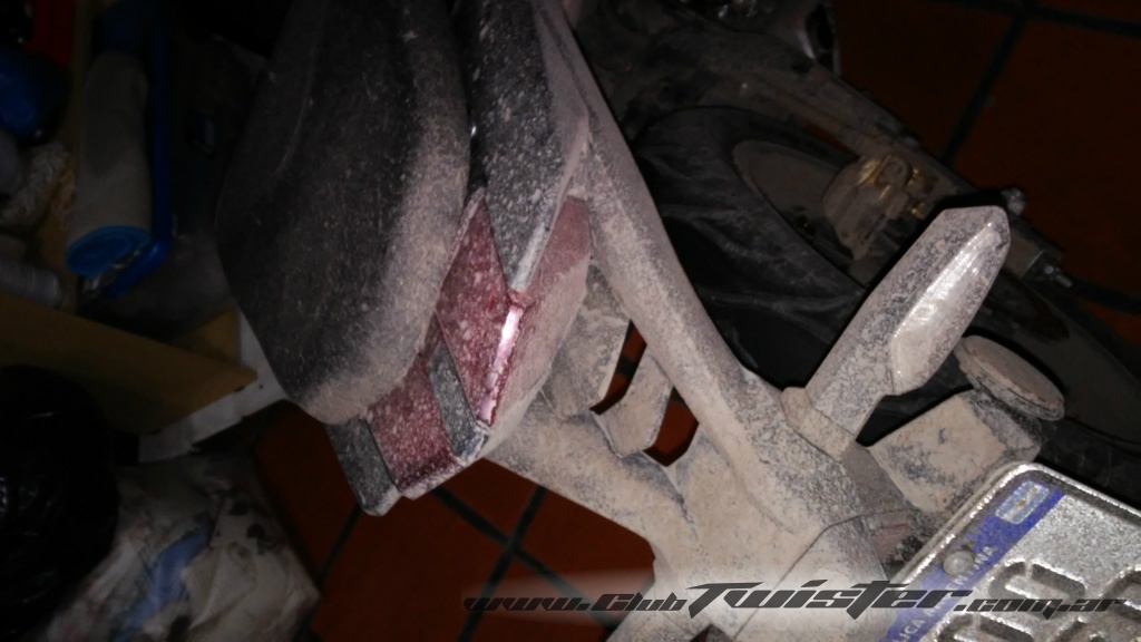

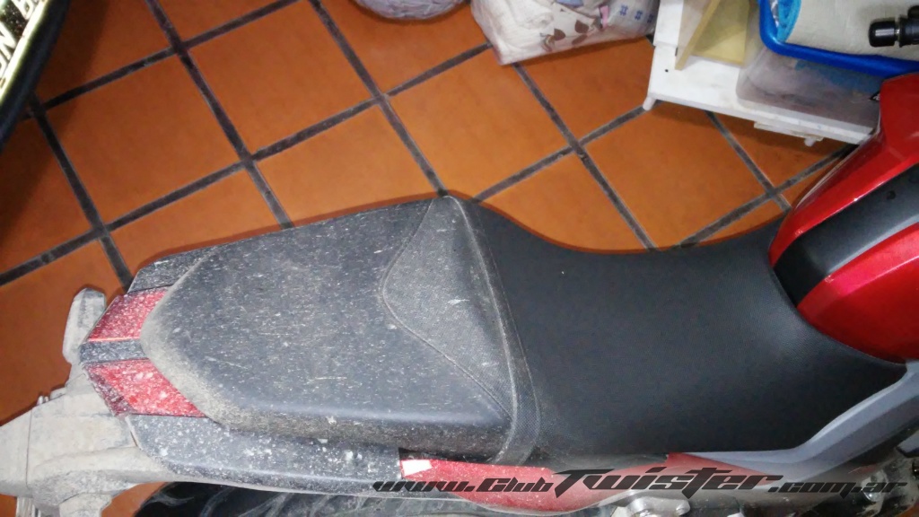

Me toco andar con lluvias y la moto tiene el guardabarros trasero con aletas cuando hay agua en el piso y uno levanta velocidad de genera un rocío de gotas de agua/barro que ensucian todo el asiento y la campera del conductor parece mentira que honda no haya visto este detalle o el de la patente que mencionaba más arriba.

A mi me encanta esta moto, es muy fachera. Aunque me parece increible lo del asiento sucio, es de locos, como sacan a la venta algo asi? a veces pareciera que los de Honda son unos improvisados

juaneex escribió:A mi me encanta esta moto, es muy fachera. Aunque me parece increible lo del asiento sucio, es de locos, como sacan a la venta algo asi? a veces pareciera que los de Honda son unos improvisados
Hola juan el asiento no es nada, no sabes como me quedo la campera. También me llama mucho la atención que no tiene nada para que se agarre el pasajero y ni hablar de para llevar algún paquete o algo hay cosas que a Honda se le pasaron. Otro ejemplo es el ancho de guardabarros con respecto a la patente, si o si la patente va haciendo una gran fuerza a 100 o 120 km/h generando ruido, vibración y hasta rotura con el tiempo. :no

Para el barro la única forma es ponerle ese guardabarros q va en la rueda, creo q se llama corta spray. Como el q tiene la rouser.
