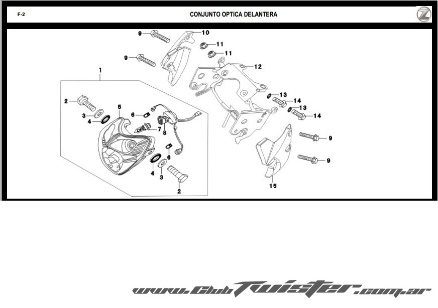

Algo así será tu óptica??? Es el despiece que viene en el manual:
[Consulta] Zanella RX 125 Optica   Registrate para verla sin restricciones.
Por lo que veo en el dibujo son 2 tornillos laterales que hay que sacar para retirar la óptica...
En el link de abajo está el manual de despiece de tu moto, bajalo a la compu, es de mucha ayuda, por ejemplo cuando vas a comprar un repuesto lo podés pedir por el número de catálogo y listo, también te sirve para ver como está armada cada parte de tu moto sin tener que desarmarla!!!!
