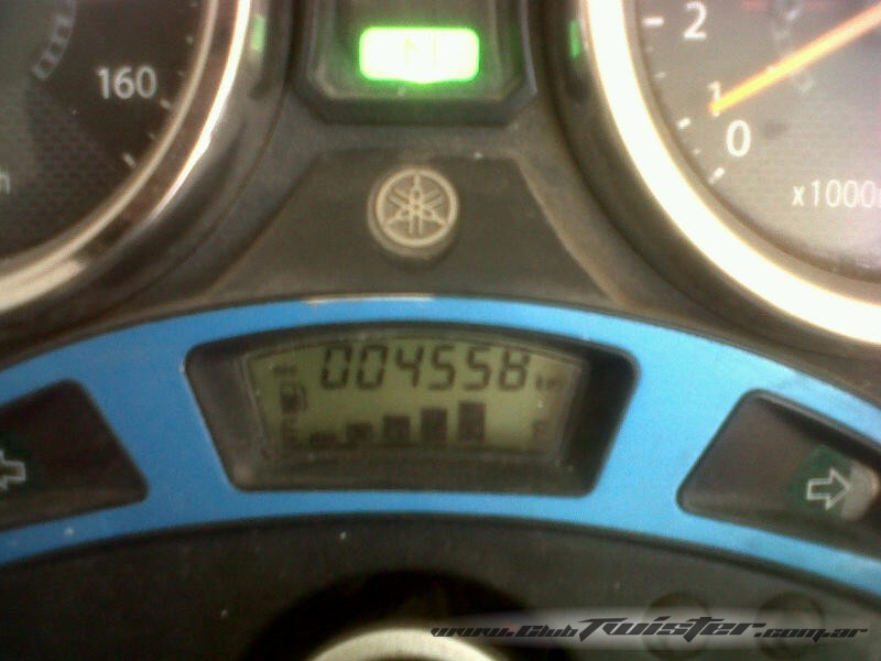

Gracias por la respuesta y las sugerencias :bien , segun mi apreciación la moto si tiene ese kilometraje, eso lo pude notar en la tornillería del motor (cada tornillo tiene como pequeñas marcas con pinceles), recuerdo que cuando compré mi ybr 125 de agencia tenía los mismos detalles en cada tornillo; las sport demon están diría yo a un 75-80 % de vida, el kit de transmisión también está en buenas condiciones...no no tiene signo de raspones por ningún lado. :guiño

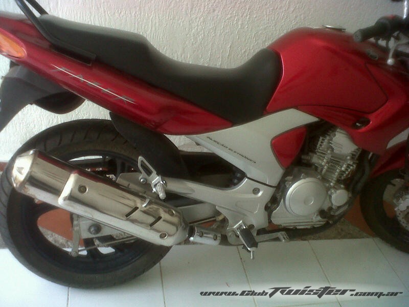

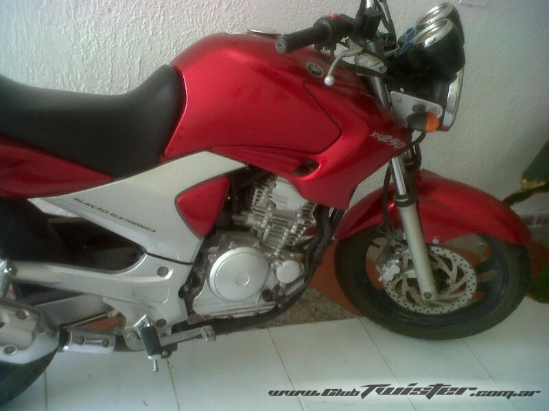

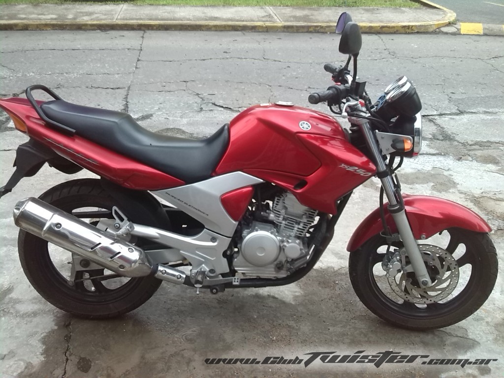

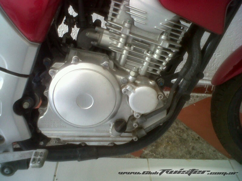

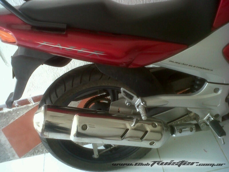

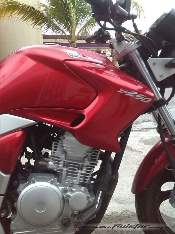

El pibe me dice que podemos ir a la agencia y antes que me la lleve le podemos hacer el segundo service y que la cheque bien el mecánico...y para que pueda despejarme de cualquier duda, más que nada las dudas son respecto a la I.E, uno siempre tiene el prejuicio respecto a esta tecnología pero por el poco uso de la moto creo que hay para hacerle kilometros y para rato; bueno, aquí les dejo unas imágenes de la máquina, me pareció muy bonita y parece que está más robusta que la CBX. ¿Qué les parece?

Notapor Sacholz » 06 May 2014, 13:27
Divina naveee! Yo me pienso comprar una igual en breves.
