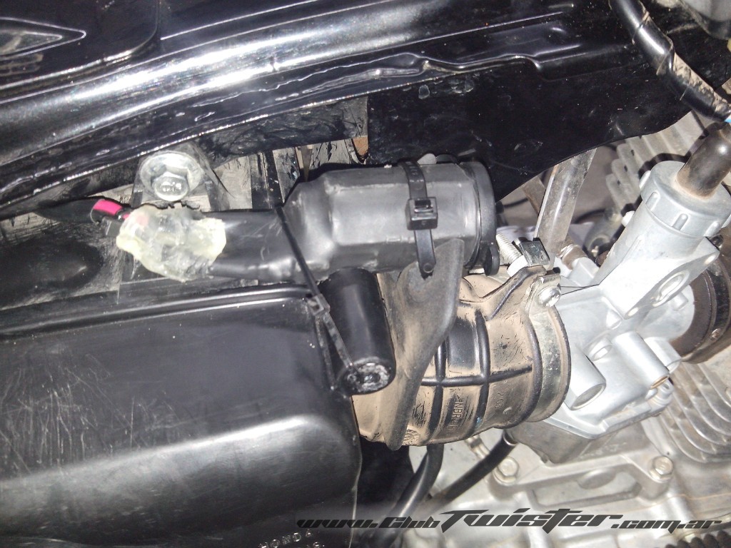

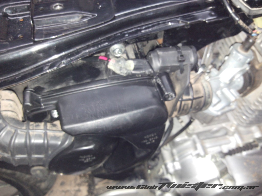

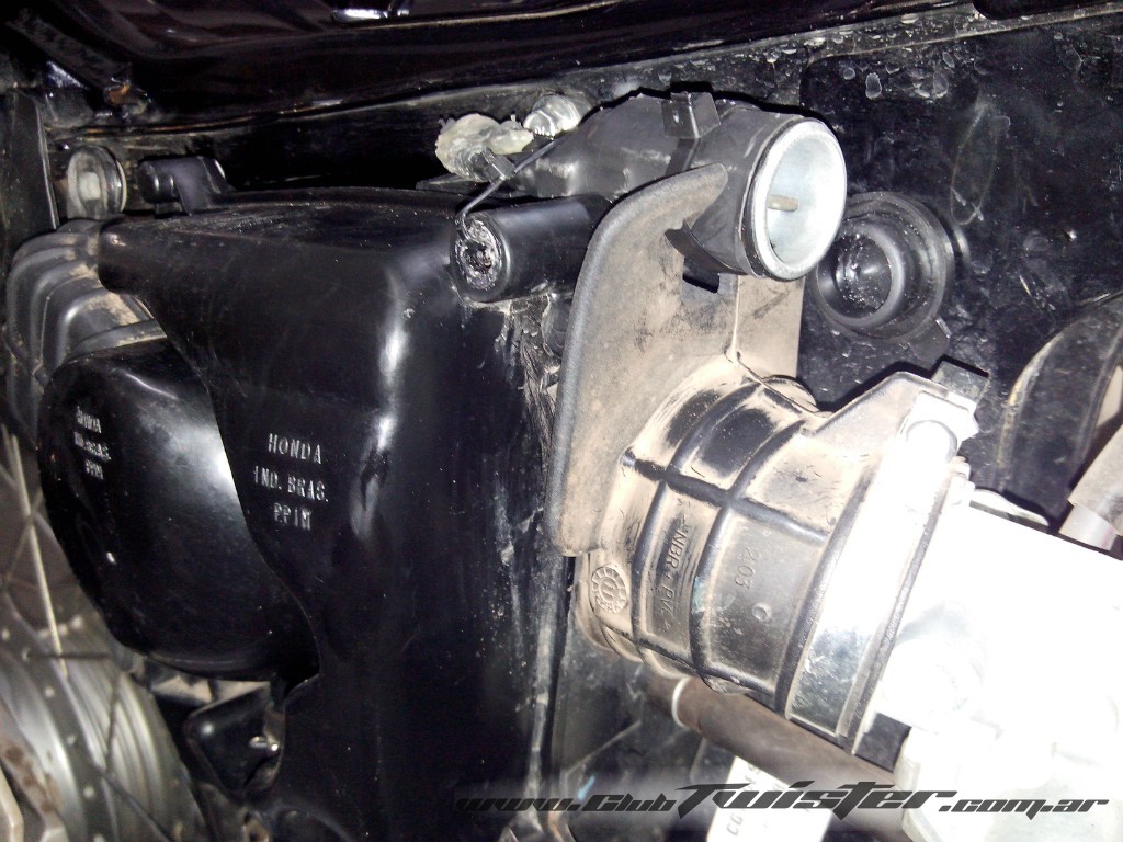

Notapor GeraCortes » 05 Feb 2014, 21:58
Hola amigos, aca les dejo unas fotos del toma 12v que le instale a mi titan 150 :d
Toma 12v Cg 150   Registrate para verla sin restricciones. Toma 12v Cg 150   Registrate para verla sin restricciones. Toma 12v Cg 150   Registrate para verla sin restricciones.

Notapor Siniestro » 05 Feb 2014, 23:01
yo no recomiendo bajo ningún punto de vista ponerlo junto a la llave de encendido, primero por los cables, segundo por los cortes o modificaciones y tercero le estas añadiendo más consumo a un circuito que está diseñado para una cierta cantidad de consumo.
lo mejor es ponerlo directo a la bateria por medio de un fusible y una llave de corte, así el día de mañana si lo querés sacar, lo sacas y listo nada de andar haciendo chanchadas jaja

Notapor GeraCortes » 05 Feb 2014, 23:03
Asi lo puse,directo a la bateria con fusible de 10

Notapor facundonu » 02 Abr 2014, 19:05
ojo con el consumo. 10A son 120W. el consumo mas grande en una motito es el faro de 35W, y esta en la parte de alterna. en la parte de continua el maximo es la luz de stop, de 21W.
o sea, pueden estar agregando un consumo de 6 veces el maximo original de la moto sin que salte el fusible. es distinto un twister donde todo el circuito esta en continua, por lo que tampoco es mucho pero al menos esta preaparado para bancar posicion, optica, stop, todo al mismo tiempo.
yo pondria un fuse de 5A para estar protegido en un corto, y teniendo la precaucion de no enchufar nada que consuma mas de 5W o 10W (es decir 1A como mucho). para cargadores esta sobrado, para luces de led tambien, para farol halogeno o fluorescente ya habria que ver de cuanto es... un compresor de 12v puede estar en 5, 10 o 15A dependiendo de la potencia, lo cual es muchisimo para el regulador de un CG.
si ponen algo de mas de 12 o 15W, haganse la idea de que el regulador no tiene ese "resto" para abastecerlo continuamente, por lo que estaran bajando carga de la bateria hasta que lo desenchufen (o la moto se apague, lo que pase antes, jaja).
si ponen algo de 10A, no lo dejen mas de unos minutos o siguen a pata.
