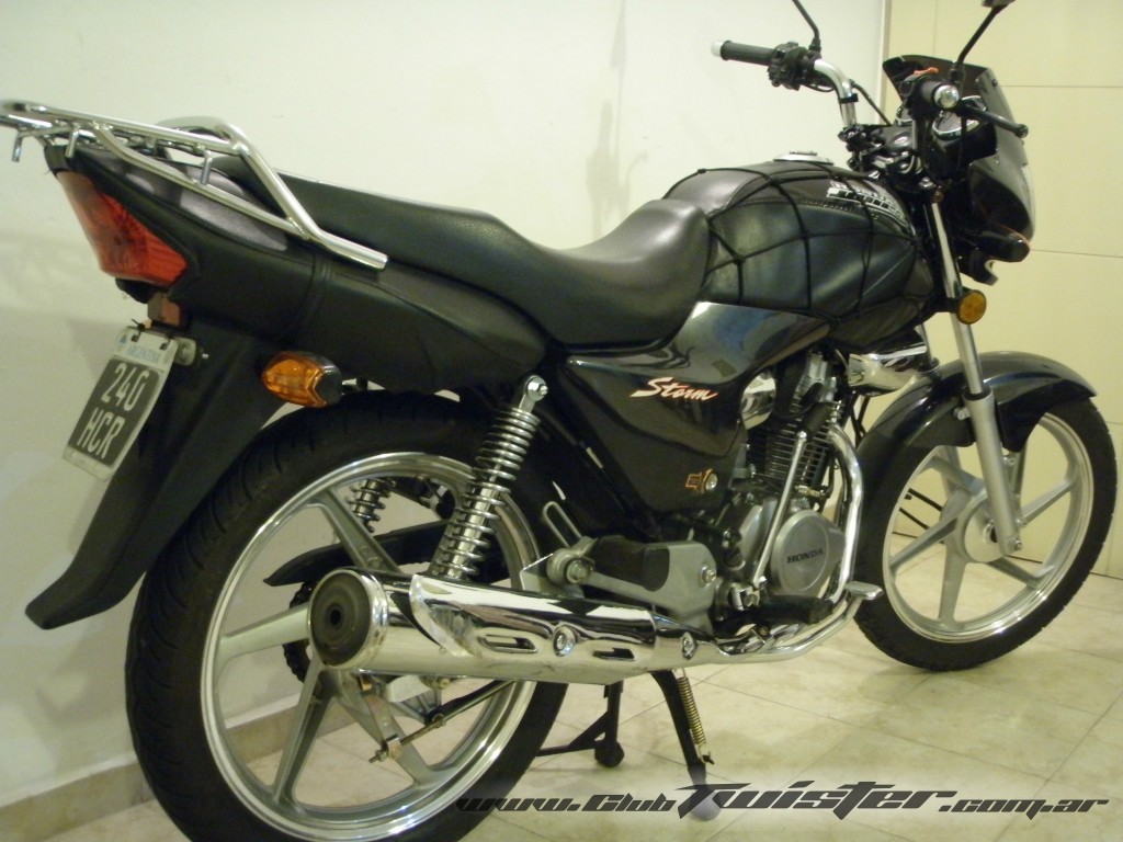

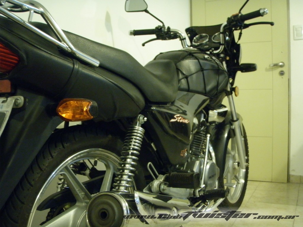

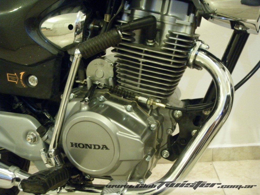

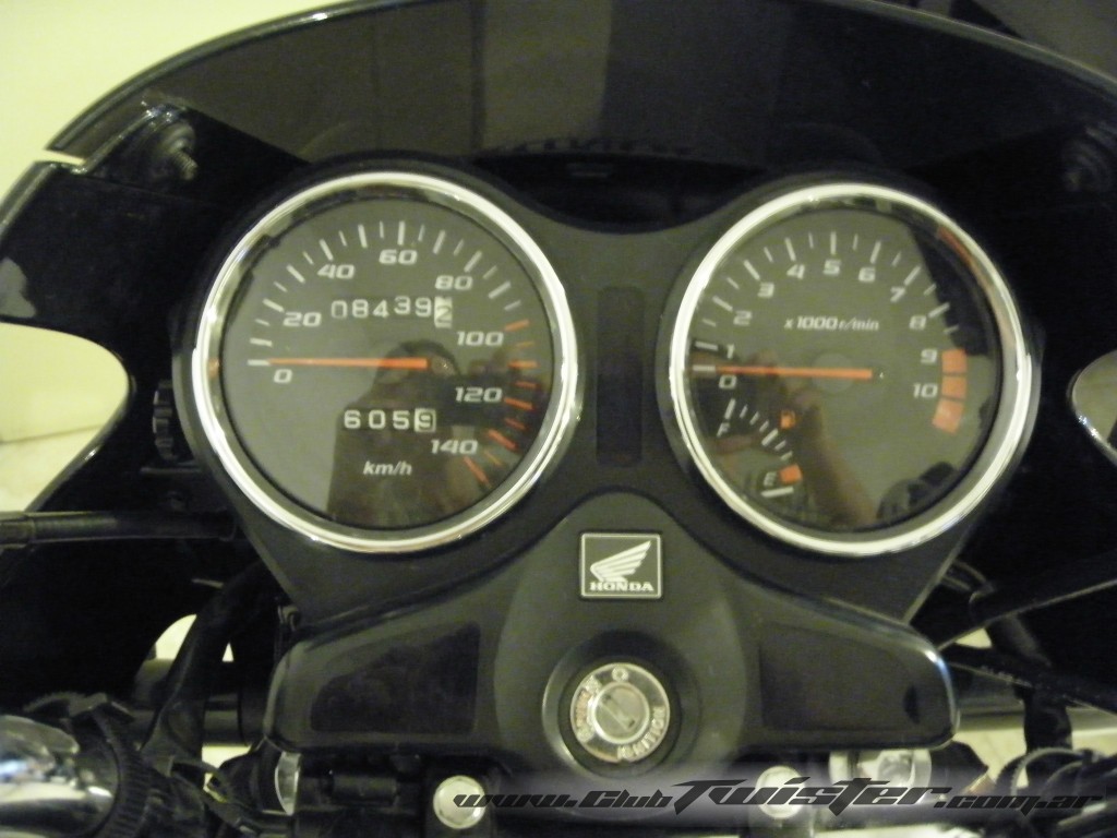

Notapor Orkodelamuerte » 06 Jul 2013, 01:18
Storm... depende para que la quieras.. si es para la ciudad, te alcanza.., tiene un tanque de 12 litros con una autonomia de aprox 400kms. Tiene una velocidad crucero de 90km/h, y una máxima con viento de cola sin pendiente de 100km/h con toda la furia... Después de los 90km/h, vibra bastante (no tanto como una 110 china, pero bastante para ser una Honda.)
Tiene caja de 5ta pero no sirve para mucho. es una marcha económica y con poca fuerza. A la primera pendiente te obliga a hacer rebajes.. Y hablando de la caja, es circular, como las de las 110, pero con embrague, asique despúes de 5ta... podés poner punto muerto directo. (o podés soñar con que es sexta). No me gusta particularmente eso, porque a veces te colgás y querés meter un cambio más, y la moto se te caga de risa, toda envueltada, y vos en punto muerto yendo a 90km/h.
Yo la viajé bastante. Su postura es muy cómoda, el asiento es de los mejores en los que me senté, pero el pasajero de atrás la pasa mal... después de los 70km/h, vibran los pedalines al punto de que se te duermen las piernas y es realmente muy incómodo.
Tiene un CDI con un límite de chispa muy anterior al límite de revoluciones del motor, por lo que por más que vayas en una buena bajada y con viento de cola, el motor comienza a fallar por no tener chispa pareja (el famoso corte), asique no vas a ir más rapido que 100km/h a menos que juegues con la relación de la transmisión, pero no hay forma en el mundo que supere las 9500rpm.
La rueda trasera es la mas ancha del segmento 125cc, por lo que le dá buena estabilidad en las curvas, y tiene una suspensión muy amena. Me gusta mucho el diseño del tablero con la máscara.
Frenar es problema en esta moto, porque tiene el centro de gravedad muy alto, entonces es muy facil deslizar la rueda de adelante en una mala maniobra, y es muy normal que los frenos se bloqueen porque es muy dificil mantener las ruedas todo el tiempo en el piso.
No tiene nigún problema de temperatura, ya que está bastante controlada (por no decir limitada) electrónicamente.
A pesar de ser silenciosa, el ruido del motor es bastante incómodo, como de heladera vieja, porque no tiene cadena de distribución, es varillera, por lo tanto se escucha ese chaca chaca constante...
Yo venía de una Wave cuando pasé a la Storm, y te puedo decir que extrañé la Wave.
Si te puedo decir que es muy noble, ya que está construida para que no haya manera de exigirla de más. a menos que la uses sin aceite.
Sin dudas, te aconsejaría que te compres la Ybr 125. O si llegás, una Titán.
Lo único que voy a destacar de la Storm, es que haciendole el mantenimiento correcto, es muy facil mantenerla al día. Yo soy de usar mucho las motos, las cuido, pero siempre las exijo, no las trato como si fueran porcelana china.. y sin embargo, se la banco bastante bien, al punto de que el dia que la vendí, estaba perfecta.
Partes frágiles de la Storm: cintas de freno traseras, tambor de la llave, cable de embrague, focos (delantero y trasero se viven quemando, no importa que marca uses).
Partes fuertes de la moto: portaequipajes trasero, cuadro, amortiguadores, tablero muy completo.
Espero que te sirva la reseña.
Orko
pd: te dejo unas fotitos de la mía:
Honda Storm   Registrate para verla sin restricciones. Honda Storm   Registrate para verla sin restricciones. Honda Storm   Registrate para verla sin restricciones. Honda Storm   Registrate para verla sin restricciones. Honda Storm   Registrate para verla sin restricciones.
