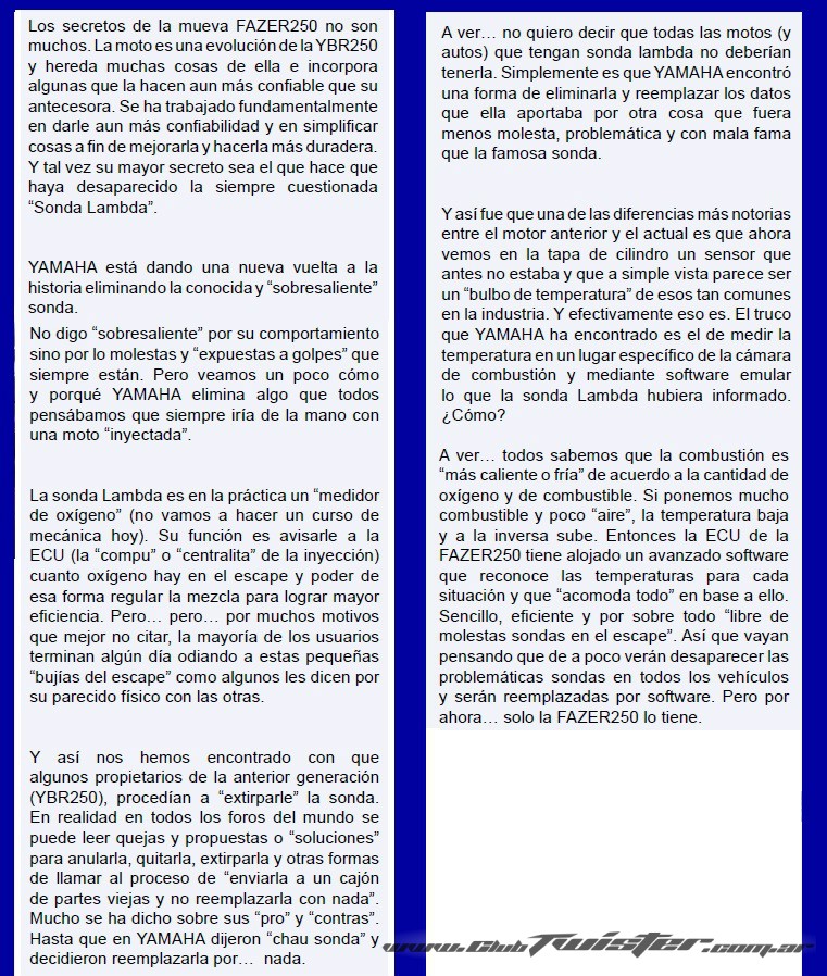

Dexniel escribió:Ya sabemos las diferencias en motor acerca de ambas motos, pero parece que doña Yamaha ha quitado el sensor de O2 en la "Inyección Electrónica" Es decir ha suprimido la sonda Lambda. Reemplazado en la IE por un módulo pre-programado. No estoy seguro de esto ¿Alguien puede confirmarlo? La sonda lambda es un elemento irremplazable en la IE, dado que es quien determina si la combustión se está llevando a cabo en forma equilibrada o no. Es el análisis de los gases de escape (Del O2) . También le sacaron el catalizador.
Si esto es correcto tenemos una "nueva" moto con la IE disminuída, a $43´000, y una visual clásica, a los ojos de las nuevas generaciones es "vieja" (snif snif!! que viejo estoy!! : ) )
Yo tuve la YBR 250 modelo 2009, las primeras, con IE verdadera y el catalizador. Linda moto. Ahorradora. Y no muy cara.
Hola Dexniel, bienvenido al Club! :twagitador Creo que no es tan así lo que planteas de "IE disminuída", sino que mas bien sería lo contrario :guiño
Acá la explicación al respecto que se hizo en la revista digital MOTONOTICIAS, en la edición de Junio de 2013 respecto a la mas moderna Fazer YS 250, que tambien dejó de lado la bendita "sonda lamda". Enjoy :idea

Notapor Dexniel » 21 Abr 2014, 20:05
Muchas gracias Piratón!! (Sos de Belgrano de Córdoba?)
No sabés lo que estuve buscando esa info, nunca encontré nada por www, fuí a los concesionarios no te imaginás la cara que me ponían..
para colmo habia visto un informe del ingeniero Garibaldi acerca de la sonda lambda, no se imaginan las caras de los "mecánicos" de los concecionarios Yamaha.
Desde mi punto de vista, y dejando la estética a gusto del consumidor, el avance de Yamaha sobre la Twister era la inyección, y me preguntaba si le quitan la lambda ¿Qué quedaba de IE? Este informe me aclara bastante.
De todas formas gente, el problema de la sonda era el costo, por eso se elimina. Personalmente nunca vi que intentaran eliminarla en ningún motor a IE, ni ningún ybr se quejara de la misma como dice el artículo. Mucho menos quejas de dueños de autos. La sonda es el micrófono que le avisa a ECU si la mezcla nafta-aire es la correcta, por eso es esencial. El recurso del termómetro (sensor de temperatura) es una solución sencilla y barata, llenando de software la ECU, para intentar reemplazar la sonda. El tiempo dirá si es la solución ideal, pero que la Inyección Electrónica sin sonda lambda es lo mismo, seguro que no.
¿Quién sabe? Quizás termina siendo mejor información, pero por ahora no. Simplemente pensar que cuando el motor está andando en invierno y en alta montaña.. que demonios interpretará esa centralita electrónica? Pronto lo sabremos...

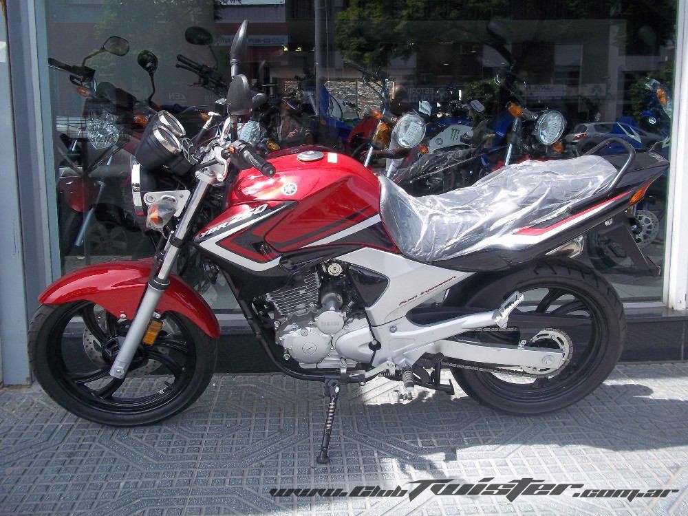

Notapor Piraton Twistero » 20 May 2014, 14:50
La acabo de ver en una agencia de Córdoba. EL PRECIO :idea : $43.000 ($44.500 PATENTADA)
Precio MUY competitivo :aplauso . En lo personal seguiría eligiendo frente a este modelo, a la Twister, sobre todo porque me sigue gustando mas la estética de la Honda :twagitador . Pero para quien no tenga tanta preferencia por lo estético, ahora con estos precios practicamente empardados de la YBR y la Twister, seguramente tendría que pensarlo unos cuantos pares de veces :nervioso :nervioso
BIENVENIDA (por fin!) LA COMPETENCIA :bien

Notapor Dexniel » 21 May 2014, 10:22
Hola al foro!!
PIRATÓN YO LA COMPRE LA SEMANA PASADA A 40´400!!!
no se si se puede decir la agencia, por tema publicidad y esas cosas, gasté 40´400 + patentamiento + Alarma PST = 43´200 Ahh me hicieron una rebaja porque el asiento tenía un detalle..
Y por la foto te diría que es en la misma agencia!! En la esquina de Oncativo y Rivera Indarte, algo como una moto en una avenida...
Me atendieron bien y hasta ahora todo en orden esperando los papeles.
