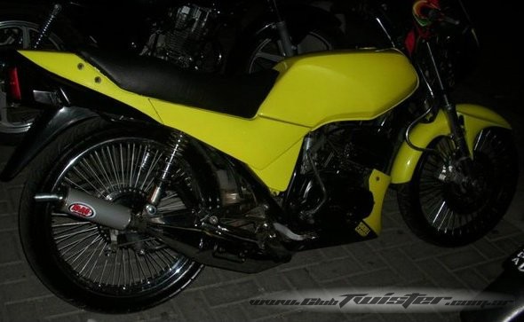

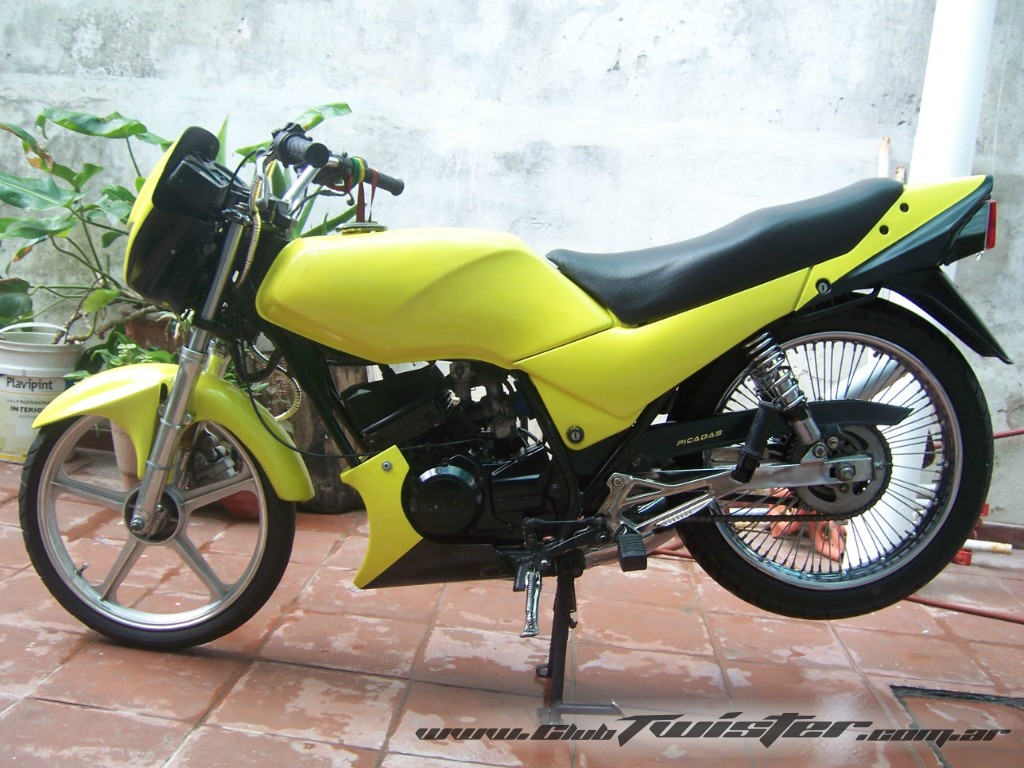

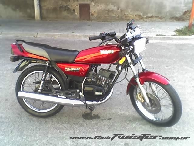

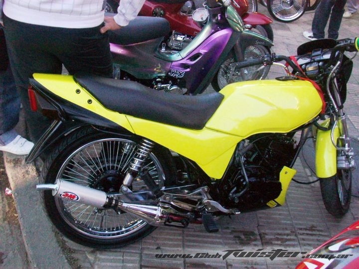

Ale68 escribió:Aca les dejo unas fotos de la RX 125 que restaure hace algunos años:
Yamaha rx125 2T ochentosa...
Ale , debo felicitarte nuevamente por como dejaste esta yamaha, te comento que una moto como esa fue la primer moto importada que maneje halla por el año 79 / 80 , era de un amigo, no te das una idea lo maravillado que baje de esa moto , yo en ese momento tenia una Siambretta , y las otras motos que habia manejado no salian de alguna Zanella sapucai , andina o la RZF 200 y alguna que otra Gilera macho 200.
