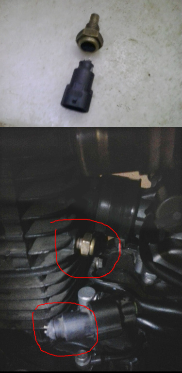

CharlyAndCía escribió:Amigos les cuento como siguió la cosa:
Por mi cuenta revisé y desarmé todo lo que púde de las sugerencias que me fuéron dando...pero no tuve éxito.
Al final la llevé a mi mecánico y logró hacerla arrancar!!!
Me dijo que el problema fué que se partió el sensor o bulbo de temperatura que va enroscado en la parte de atrás del cilindro, entre las aletas de ventilación.
El bulbo es de bronce y en la parte de atrás tiene una ficha con 2 patas para conectarlo a un cable de la moto.
Icono Imagen
Me dió el bulbo roto y me díjo que cuando consíga el repuesto lo puedo poner yo sin ningún problema. Me entregó la moto, cobró 500 pesos y háce 2 días que ando sin bulbo y sin problemas. Apénas pueda iré a C.A.B.A. a ver si lo consigo y después les cuento el final.
P.D.: La explicación del mecánico no me dejó muy conforme, pero es lo que hay.
Yo estoy muy contento de volver a tener la moto andando y que no háya sido algo más grave!!!

Notapor CharlyAndCía » 21 Mar 2017, 01:10
Hola Jorge: Ante todo gracias por tu interés.
Te cuento que el mecánico no puenteó nada, solo me dió la pieza partida en dos tal cual se ve en la foto de arriba, que ya he publicado, para tenerla de muestra al ir a buscar el repuesto.
En la foto de abajo se ven las 2 partes rotas y separadas, pero colocadas en donde deberían ir (encerradas en unos horribles circulos rojos parkinsonianos)...Yo las púse ahí solamente para la foto, pero en realidad la moto está andando sin el pituto.
Ahora bien...por lo poco que púde entender, aparennnntemeeeeennnnte...éste bulbo/sensor estaría relacionado con el carburador y el cebador automático...O séa: sería el encargado de "informar" si el cebador débe activarse, o no.
En éstos días aún no fuí a buscar el repuesto, pero la máquina ánda sin problemas...Sin embargo me paréce haber notado un cambio: antes de la falta del pendorcho, cuando la arrancaba a la mañana (en frío) el ceb. aut. se accionaba 1 minuto mas o menos, y luego, depende de cuanto tiempo la dejára enfriar, se accionaba durante 40...30...o 20 seg , supongámos.
Ahora, sin el pituto, séa cual séa el momento del arránque y sin importar la temperatura del motor, el ceb. aut. sólo se activa alrededor de 10 segundos.
Desgraciadamente no soy muy detallista, pero tengo muy claro que a menor temperatura el Cebador tardaba más tiempo en cortar, y si el motor estaba caliente, al volver a ponerla en marcha ni se accionaba.
Ya les contaré que pása cuando le colóque la pieza como corresponde...espero que vuelva la normalidad :bien
NOTA AL MARGEN:
A pesar de todo ésto, aún no entiendo cual es la relación entre el pituto roto y el problema original que túvo la moto :confundido
Un conocido me díjo: "- Mirá Charly, el mecánico encontró un cable cortado y lo empalmó, y la moto se arregló...y durante todo el manoséo se le rompió el pituto y te mandó a comprar otro!...es córta la bocha..."
Y cuanto más lo pienso... más créo que fué así :risa
