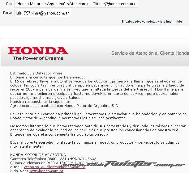

Notapor Monster652 » 14 May 2019, 08:39
Esta fue la respuesta de honda :enojado :enojado
2º Service Mt03

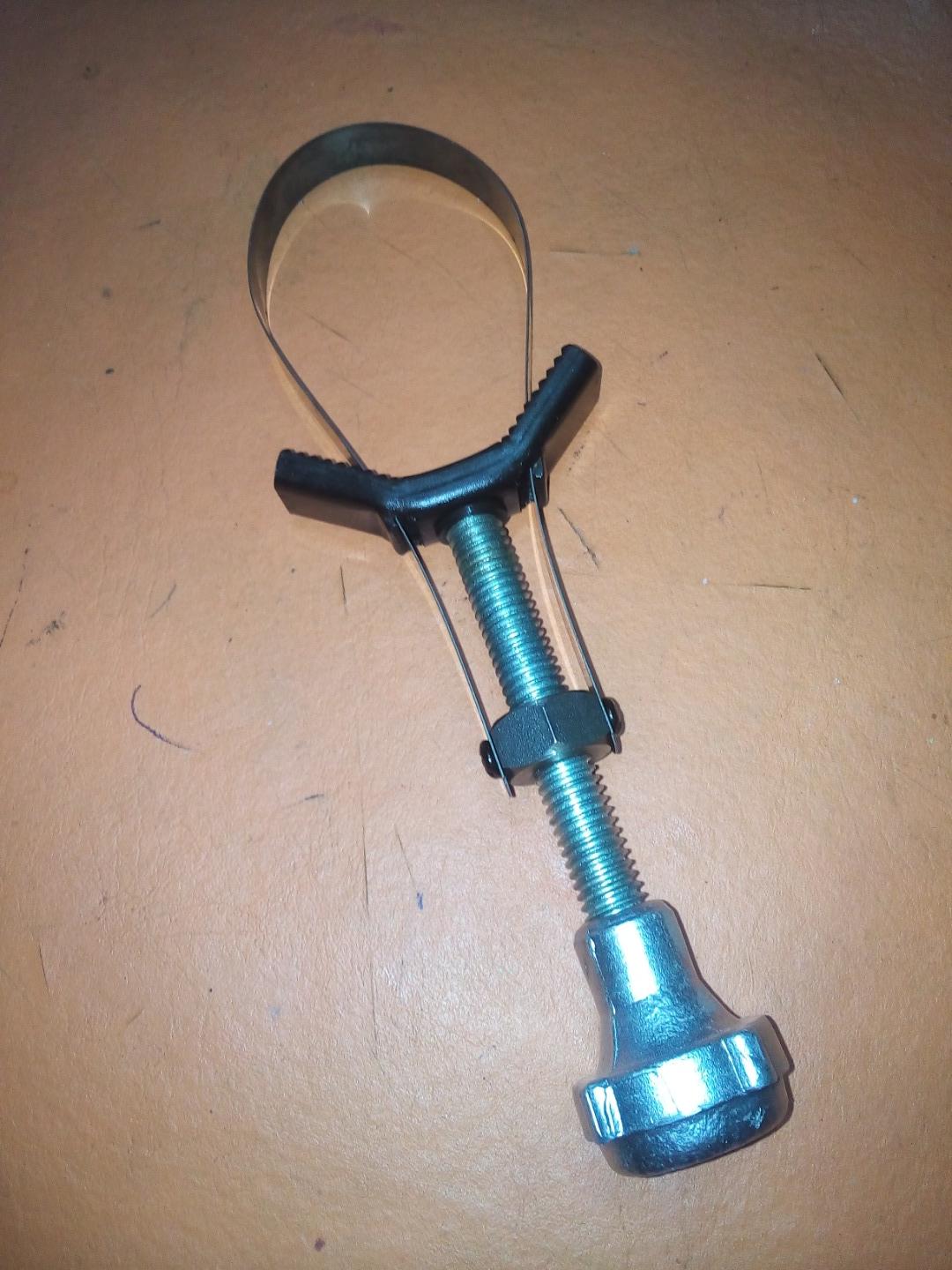

Notapor Torque4Ever » 14 May 2019, 17:03
Shermann escribió:Me olvidé de aclarar que ésta herramienta es necesaria para sacar el filtro.
$250
https://www.clubtwister.com.ar/foro/uploader/viewimage.php?image=13043/1557794803/20190513_214057%5B1%5D.jpg
Yo lo iba a sacar con el cinto :risa :risa
Torque4Ever
2019 Kawasaki Z900
•• Motos de Torque4Ever ••
Nombre: Federico
Ubicación: Hurlingham
Notapor gringou » 14 May 2019, 19:30
$250
Con un pedazo de cadena, una palanca y 2 pernos podés crear tu propia herramienta.
Para extraer un filtro no es necesario mucho cuidado, pero para ponerlo conviene envolverlo bien para que durante el ajuste no lo abolle.
Notapor LEOCBX » 15 May 2019, 14:59
El filtro de aceite se saca y se pone a mano, así hago con mis autos toda la vida y jamás un inconveniente.
Notapor Shermann » 15 May 2019, 16:08
LEOCBX escribió:El filtro de aceite se saca y se pone a mano, así hago con mis autos toda la vida y jamás un inconveniente.
Si, todo bien... pero si quien hizo el service anterior fué chewbacca no lo aflojas ni en pedo jajaja
