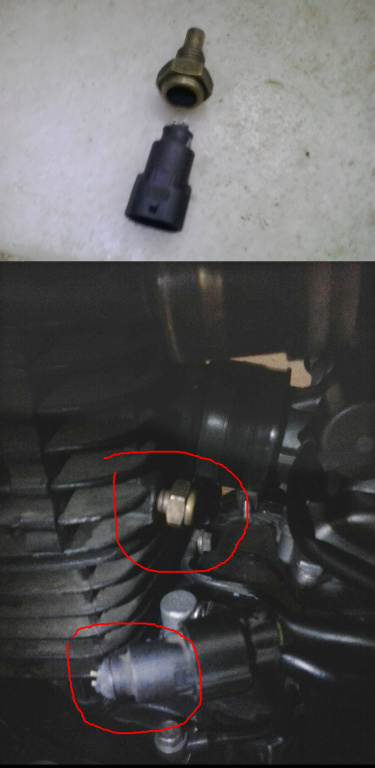

Notapor CharlyAndCía » 15 Mar 2017, 02:36
Amigos les cuento como siguió la cosa:
Por mi cuenta revisé y desarmé todo lo que púde de las sugerencias que me fuéron dando...pero no tuve éxito.
Al final la llevé a mi mecánico y logró hacerla arrancar!!!
Me dijo que el problema fué que se partió el sensor o bulbo de temperatura que va enroscado en la parte de atrás del cilindro, entre las aletas de ventilación.
El bulbo es de bronce y en la parte de atrás tiene una ficha con 2 patas para conectarlo a un cable de la moto.
La Rouser no arrancó más...Hasta que arrancó!   Registrate para verla sin restricciones.
Me dió el bulbo roto y me díjo que cuando consíga el repuesto lo puedo poner yo sin ningún problema. Me entregó la moto, cobró 500 pesos y háce 2 días que ando sin bulbo y sin problemas. Apénas pueda iré a C.A.B.A. a ver si lo consigo y después les cuento el final.
P.D.: La explicación del mecánico no me dejó muy conforme, pero es lo que hay.
Yo estoy muy contento de volver a tener la moto andando y que no háya sido algo más grave!!!
