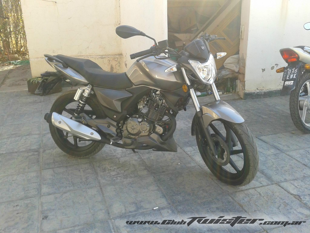

Notapor subaka » 08 May 2012, 01:04
esta es la moto me olvide de poner foto antes . . espero que se pueda ver . . . esta linkeada del face pero es publico . .
