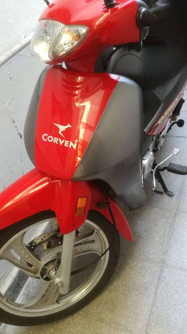

Hola como estan todos? Bueno les comento compre una Corven Energy 110 con 2000km. Hice el cambio de aceite, bujía regular y limpiar el carburador. Bueno hasta ahí todo joya, la moto arranca y anda bien.
El problema es que no importa la marcha hace una falla y pierde potencia, como explocarlo digamos que la aceleración viene constante "prrrrrrrr" y de repente "prapraprapra" y pierde fuerza, nosé apaga pero hay que desacelerar y darle de nuevo rosca capaz que mejora o sigue igual.
Me dijieron que es un problema eléctrico por qué no lo hace siempre sino que es aleatorio. Probé cambiando CDI y bobina de alta cable de bujía y el probla persiste. Ya no se qué intentar
