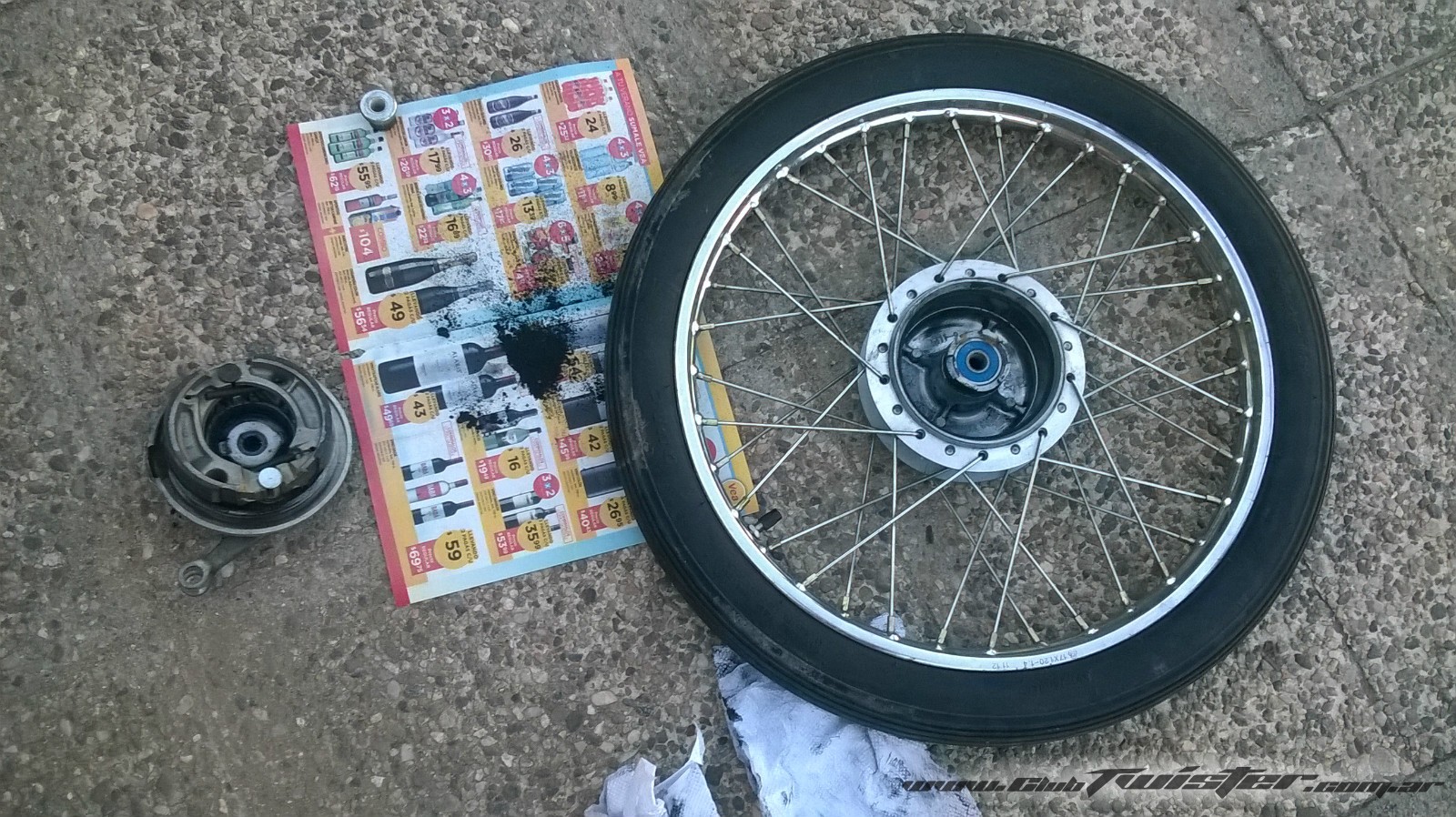

Bueno, me puse manos a la obra y desarmé la rueda delantera (por primera vez en 16.000 kms). Me encontré con lo siguiente:
Honda Wave: ruido al frenar con el freno delantero   Registrate para verla sin restricciones.
Eso negro que se ve sobre el papel, es una cantidad considerable de una arenilla negra, que estaba suelta por toda la campana. Asi que dí vuelta la rueda sobre la hoja y simplemente cayó todo esto:

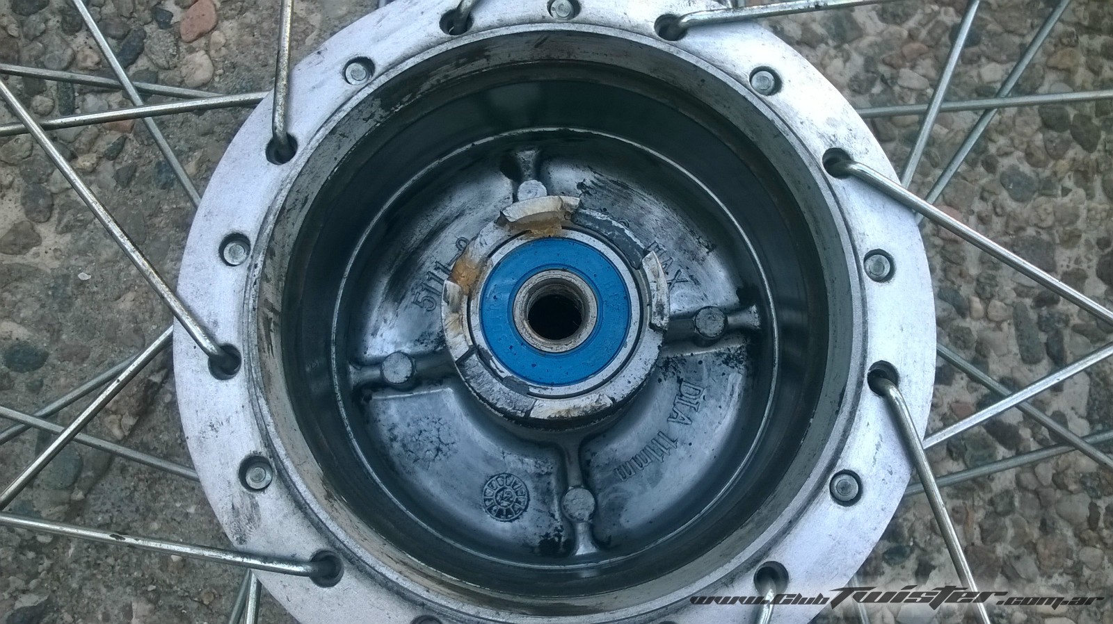

Limpié la campana despues mas o menos con papel de cocina y volví a armar

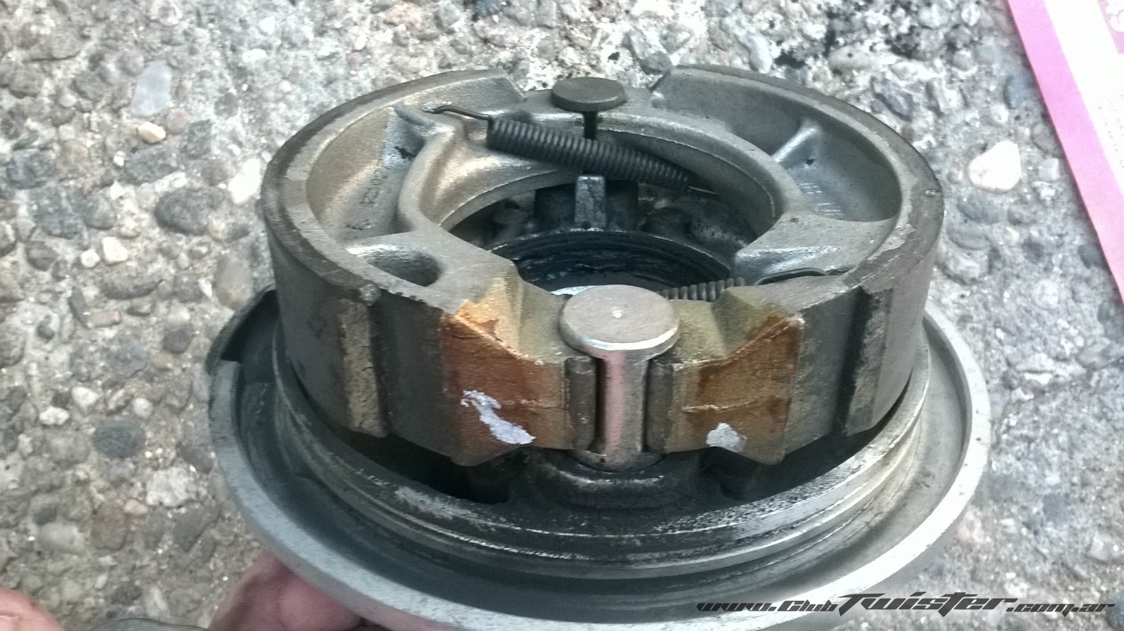

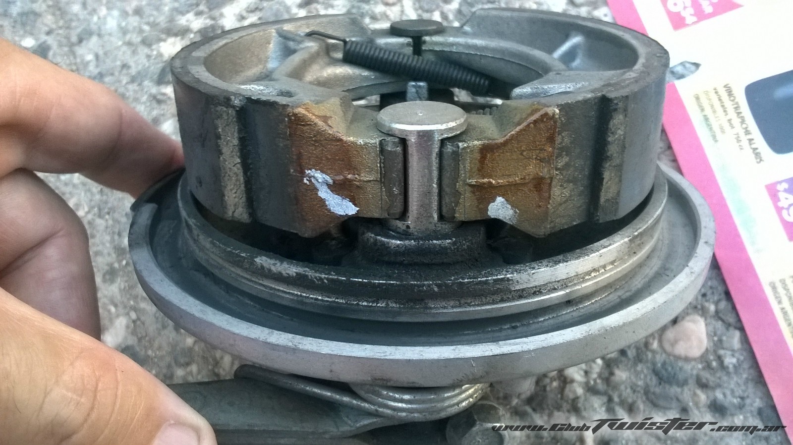

El estado de las cintas de freno era el siguiente (¿Las tendría que haber lijado antes de armar de nuevo? :pregunta )
Despues fui a probar la moto, y no me hizo el ruido ¿Habrá sido eso? Igual voy a probarla un par de veces mas, no vaya a ser que el ruido vuelva...
