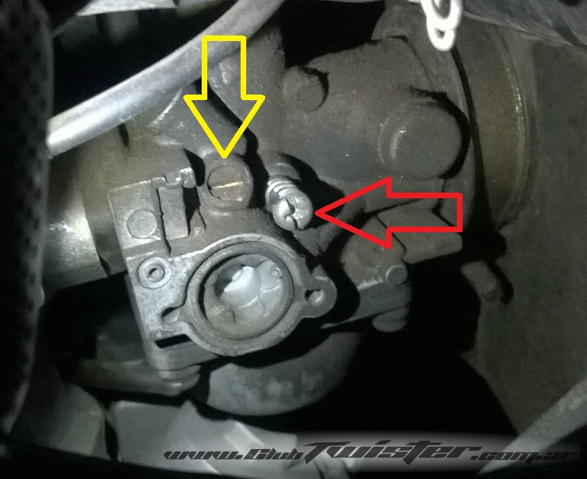

Gracias Karburin! El tornillo de regulación de "aire del carburador" ¿será el que señala la flecha amarilla? :confundido Porque el de la flecha roja es el de mezcla o ralentí
¿Alguno sabe por qué son las explosiones en escape?   Registrate para verla sin restricciones.
En caso de ser el tornillo plano que señala la flecha amarilla ¿Cómo se lo regula? :pregunta ¿En frío, en caliente? ¿Motor apagado, encendido? ¿Que se hace, para que lado se lo gira, como, cuanto?

Piratón : prueba con abrirlo ( antihorario) un poco. Creo que ese puede ser el tornillo de referencia.
Disculpa nunca vi ese carburador de cerca. Probar no cuesta nada. Abrir 1/4 ó 1/2 vuelta no va a la Wave interferir llegar a los 180/185Kms/hora :risa
