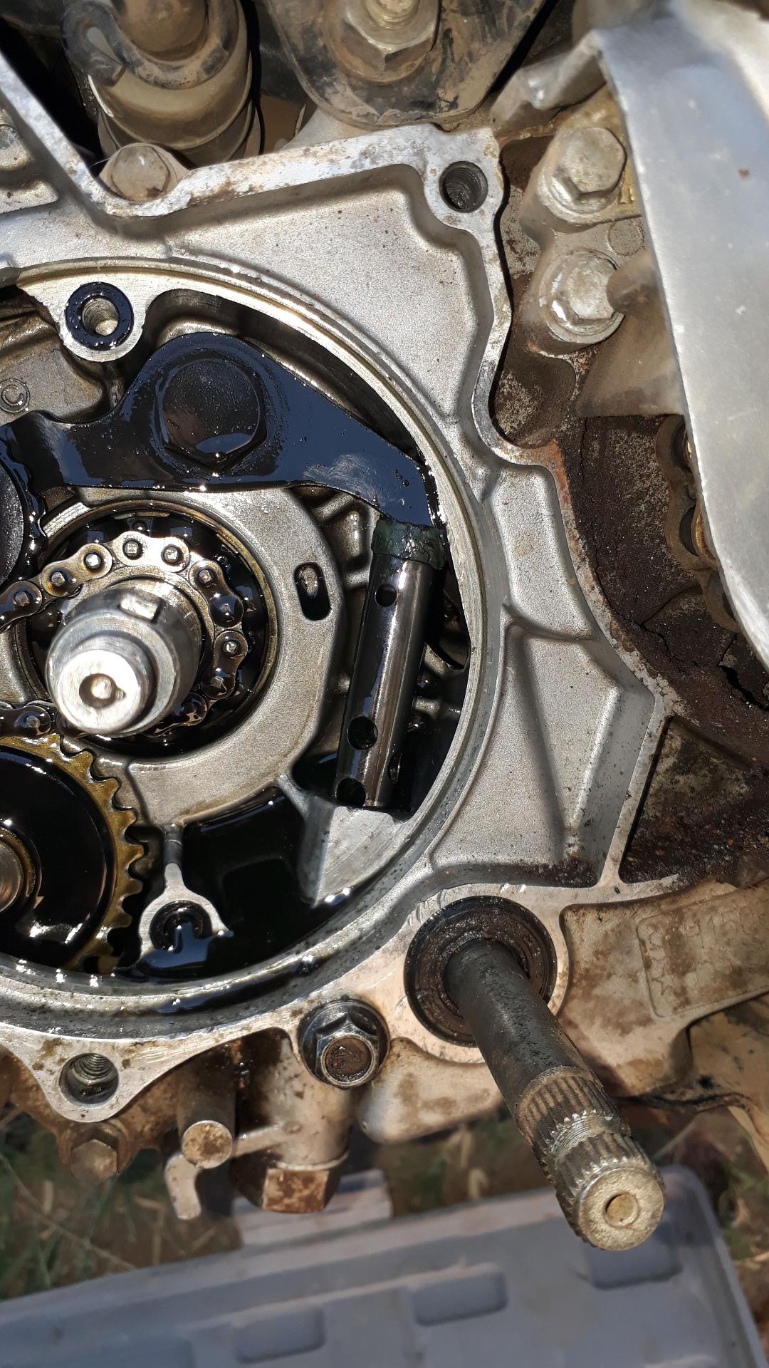

Notapor FerSebas » 26 Dic 2017, 10:48
Tensor cadena distribucion en Motomel Blitz 110 - Duda
Hola amigos del grupo.
Soy nuevo aquí y pude ingresar buscando informacion acerca del tema "distribución interna"
A lo que vinimos: mi problema es así con el modelo wave nf100.
Despues de un cambio de cadenita (siendo el repuesto de la mejor calidad posible de conseguir) tambien reemplazo la punta de teflon que venia en el flautin..(se ve en la imagen su estsdo) despues noto que aparece este ruído y al observar mejor veo que el mismo flautin no completa totalmente su recorrido hacia arriba como para alcanzar a tensar completamente la cadena.
Mi pregunta es si tendra que ver el resorte o si se habra interrumpido el circuito hidraulico hacia el tensor, durante el armado. Si es que eso puede suceder.
