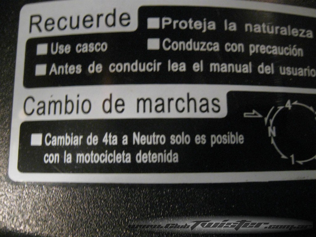

Notapor Piraton Twistero » 27 Mar 2013, 22:56
UPS! :distraido miren lo que encontré pegado en la moto (no lo habia visto...):
¿Cómo corno se meten los rebajes en una Cub?!   Registrate para verla sin restricciones.
lo parió ¡cuanta vuelta para manejar esta porong_ita che! :nervioso
Notapor pupi318 » 27 Mar 2013, 23:19
Eso te iba a decir!no se hace eso de pasar de 4ta a neutro andando, o por lo menos no es recomendable!!
Y lo de los rebajes es como te dijeron, bajas el cambio lo tenes apretado un momento mientras le das un golpecito al acelerador y largas el cambio(obvio que en el momento indicado, si no te va a pegar flor de tiron), es cuestion de practica....
