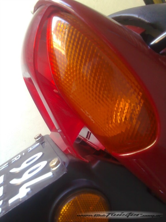

Hoy a la tarde me puse de nuevo:
Primero no pasaba de ahi!!

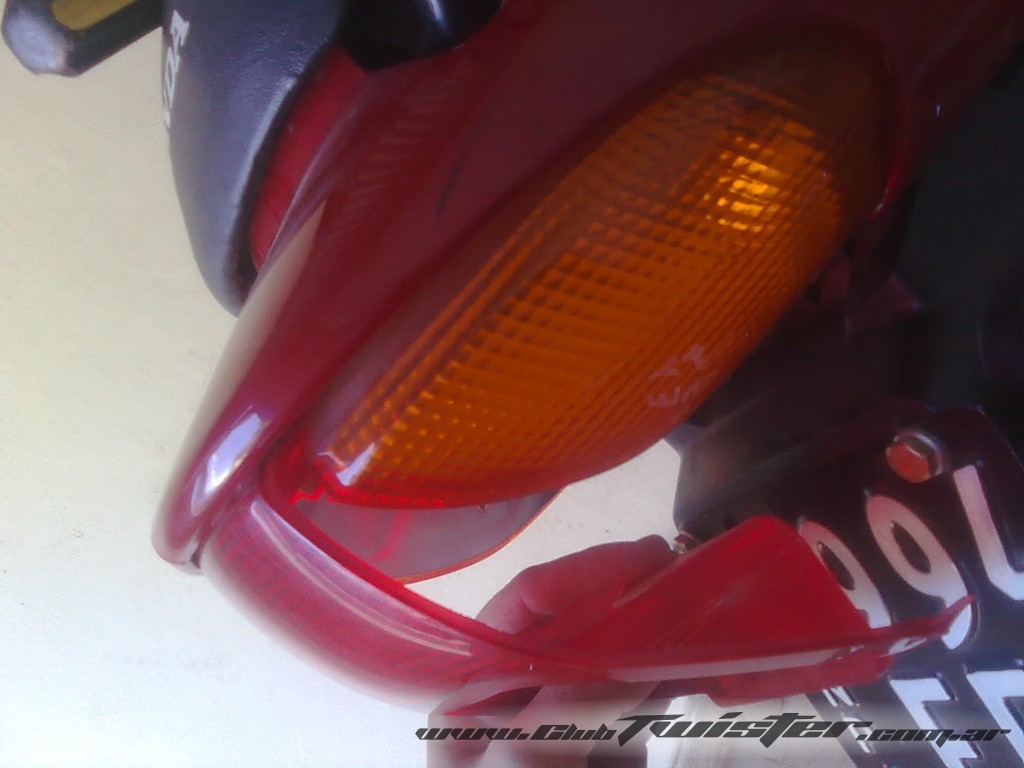

Cambiar Foco luz trasera Honda Biz   Registrate para verla sin restricciones.
Despues, lo hice pasar, pero no lo podia destrabar!! :nervioso
Y, dps dije, es una honda, que se la banquen los plasticos, le di murra para atras(me dolio en el alma!!!) y salio!!!! :baile

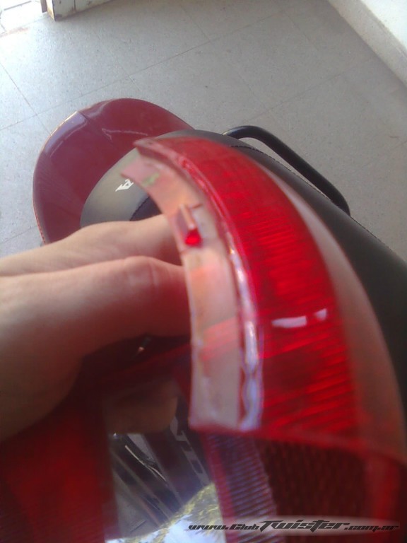

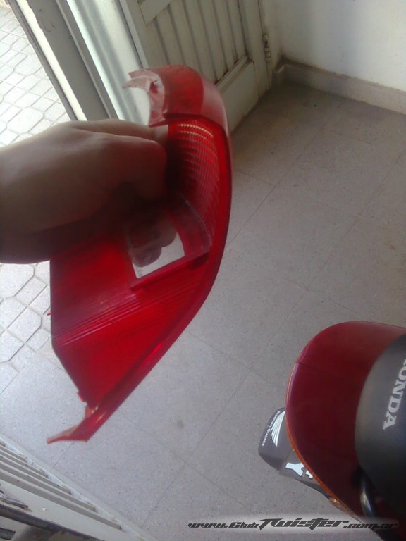

La traba en cuestion:
El acrilico afuera!
