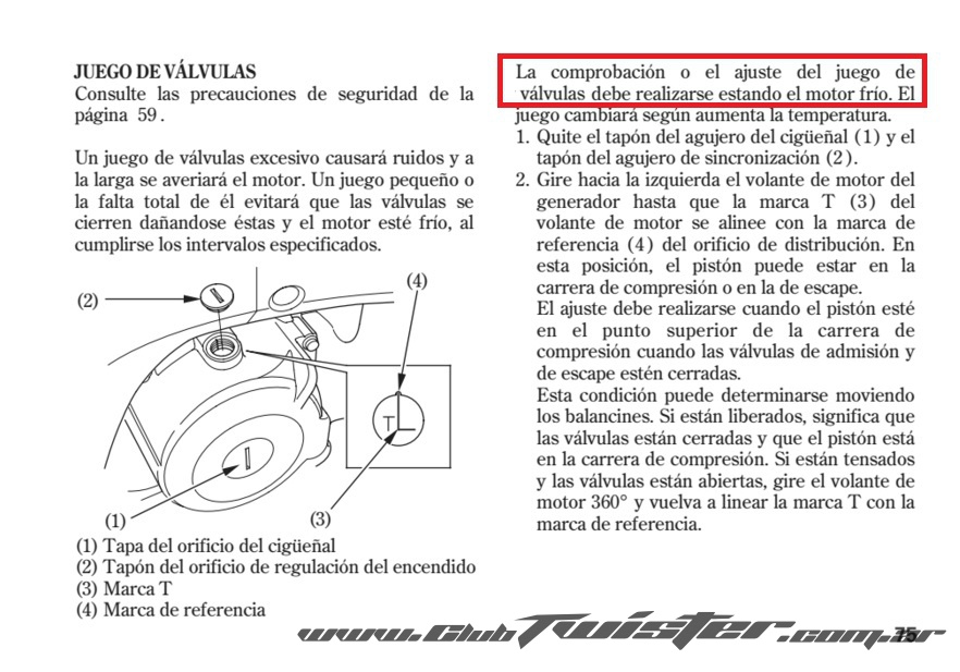

Si, eso lo sabía, que todas las regulaciones son en caliente. Pero me surgió la duda cuando leí en el manual esto :nervioso , por eso pregunté lo de "frío o en caliente":
¿Alguno sabe por qué son las explosiones en escape?   Registrate para verla sin restricciones.
Notapor gringou » 02 Mar 2016, 20:28
Carburador en caliente (cuando está frio debe trabajar el cebador), las válvulas se regulan en frío (sino tuto !!!), mecánicos experimentados saben hacerla en caliente, con el motor en marcha, el motor queda un violín, peeeero muy poca gente lo hace.
