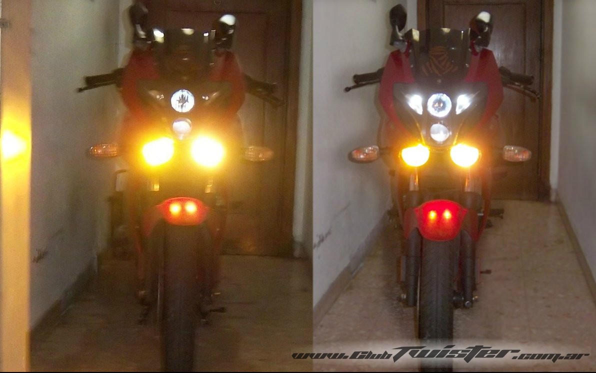

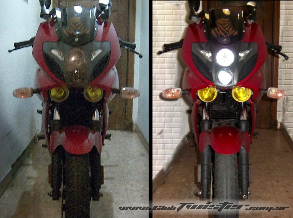

La única novedad digámos... "importante" es que no estaba muy conforme con la luz baja, y resulta que para corregir el problema hay que desarmar media moto.
Mis opciones éran:
A) desarmar media moto.
B) dejar todo como está.
C) poner faros adicionales.
Luego de algunas consultas optámos por los faros adicionales.
Aunque las fotos no son muy buenas, les muestro cómo quedó:

Charly, a mi juicio te quedaron rebien. Espero que la pases bien en el viaje.
Sólo una recomendación: asegurate que cuando uses unas luces NO uses las otras. O sea, que la potencia que entrega el alternador sea más o menos la misma. Si el consumo es mucho mayor, en el MEJOR de los casos te va a ir consumiendo la batería y en el PEOR te va a quemar el alternador o regulador de voltaje. (no sé cómo está protegido el circuito eléctrico de la moto)
Si no conocés de electricidad, preguntale a algún electricista.

Me alegro que te gúste como quedáron. "Aparentemente" no tendría que tener problemas eléctricos pero si me llégan a advertir sobre algún riesgo les cambio las lámparas de 55W y les mando las 2 de 35W.
Gracias por la sugerencia.
