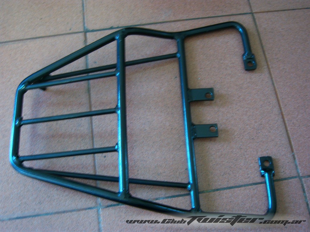

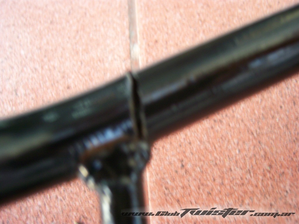

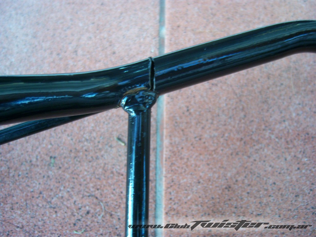

Notapor mariotwfans » 25 Abr 2013, 23:46
Piraton Twistero escribió:Tenes que saber Mario, que si le colocas mucho peso al baul (libros, linga candado de seguridad, cosas pesadas), en no mucho tiempo corres con grandes posibilidades de que se rompa el portaequipaje, pudiendo llegar a dañar el colin :mal . Si vas a acostumbrar cargarlo con peso, debes hacerle unos soportes adicionales, que desde la punta trasera agarren al portapatente, o a las tuercas centrales cerca de los apoyapie del pasajero. Acá se habló bastante del tema: Ir a: parrilla portaequipaje
La experiencia es la experiencia Piraton , tenias razon ! ... dicho y hecho se me quebro el portaequipaje brasilero marca tork
Lo prometido   Registrate para verla sin restricciones. Lo prometido   Registrate para verla sin restricciones. Lo prometido   Registrate para verla sin restricciones.
Siempre llevo el casco de mi mujer, el equipo de lluvia y un par de llaves, apartir de ahora, solo el equipo de lluvia y un par de llaves.
Ayer fui y compre un portaequipaje macizo, creo que este si se la va a aguantar.
Igual voy a ver el tema de los soportes ....

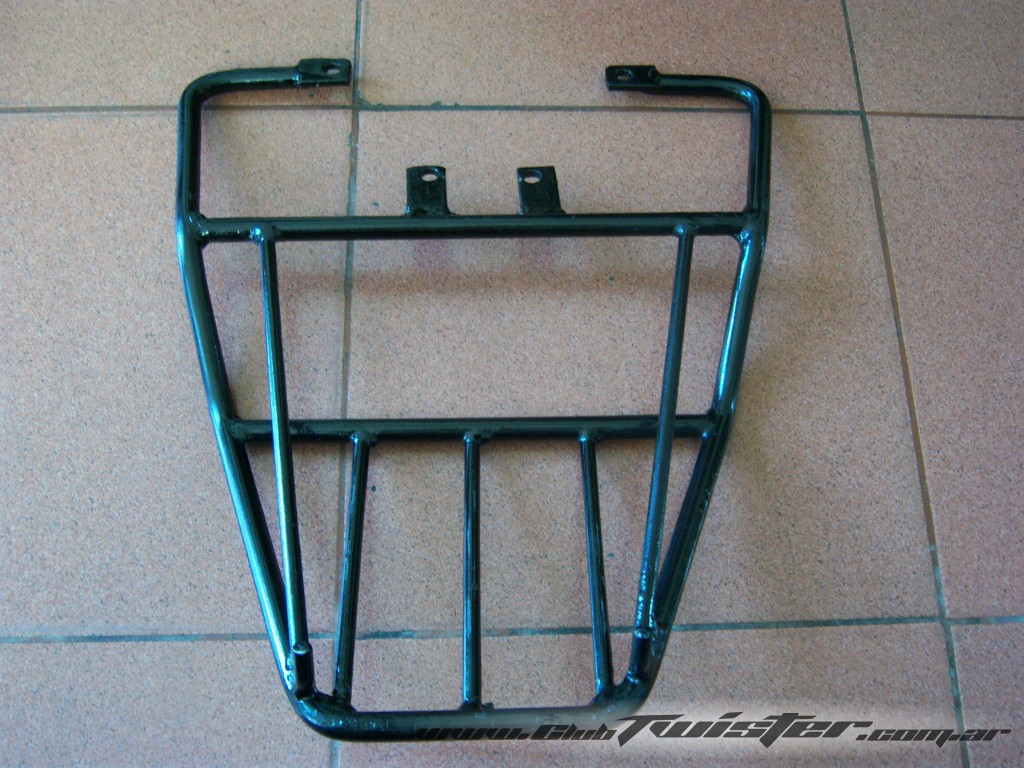

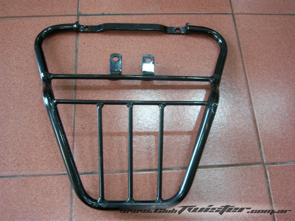

Notapor mariotwfans » 25 Abr 2013, 23:59
:bien :bien :bien
Aclaro, no se me jodio ni rayo el colin, el portaequipaje es artesanal, el hombre que lo fabrica es de boulogne y me salio $ 350 y debe pesar 2 kilos puro fierro reforzado.
