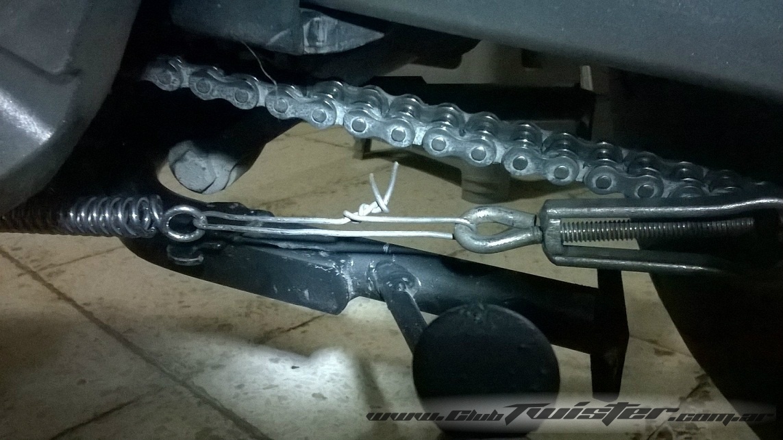

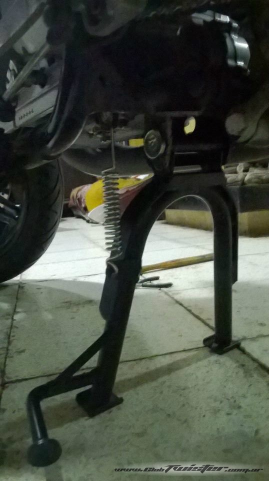

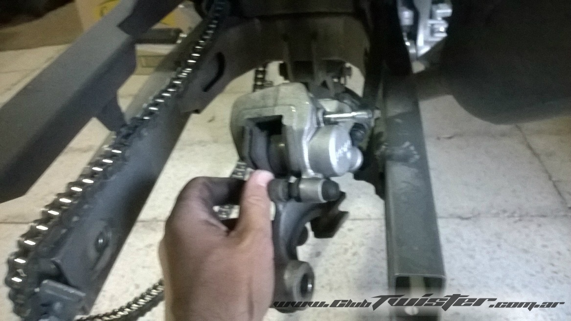

A la semana de cuando compré la moto, compré como accesorios para ponerle, la parrilla portaequipaje y el caballete. La parrilla la usé, pero el caballete... ahí quedó, jamás se lo instalé :sorprendido , que se yo, que decían que era tan complicado :nervioso , y por fiaca :dormido , nunca se lo puse. Ahora que tenía que cambiar las pastillas traseras, averigué como hacerlo y vi que iba a tener que sacar la rueda trasera (nunca la tuve que sacar :sorpresa ) así que dije "Llegó el momento: A PONER EL CABALLETE". Con ayuda de un extensor que me había prestado un twistero de antaño (Diego Inocenti) y que todavía como buen caco que soy no se lo devolví :mal , pude acometer el bendito tema de estirar y encajar el resorte, no sin gran, GRAN BATALLA
La traición del Pirata   Registrate para verla sin restricciones.

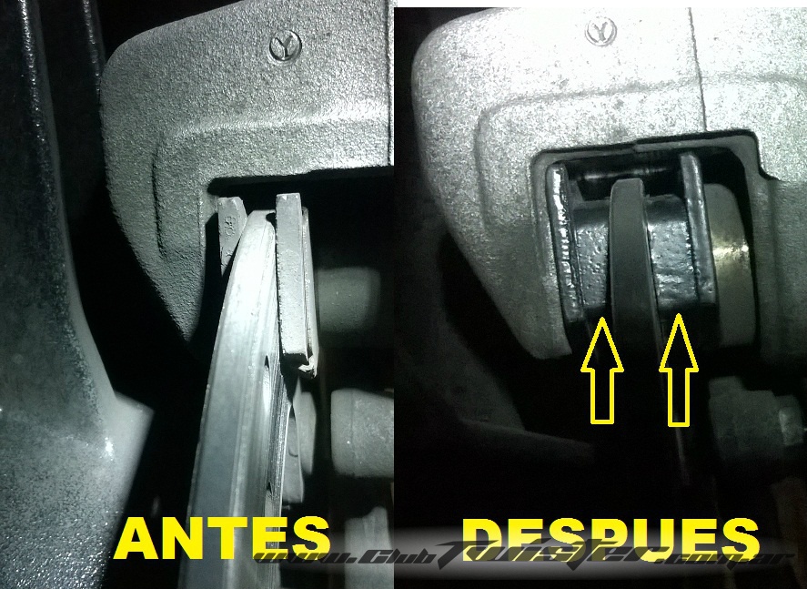

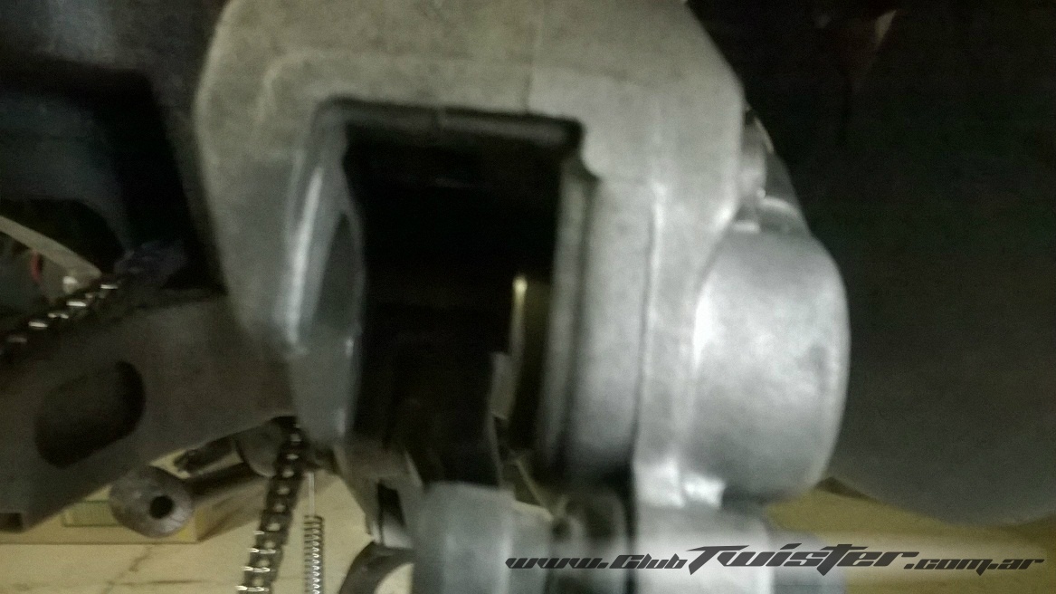

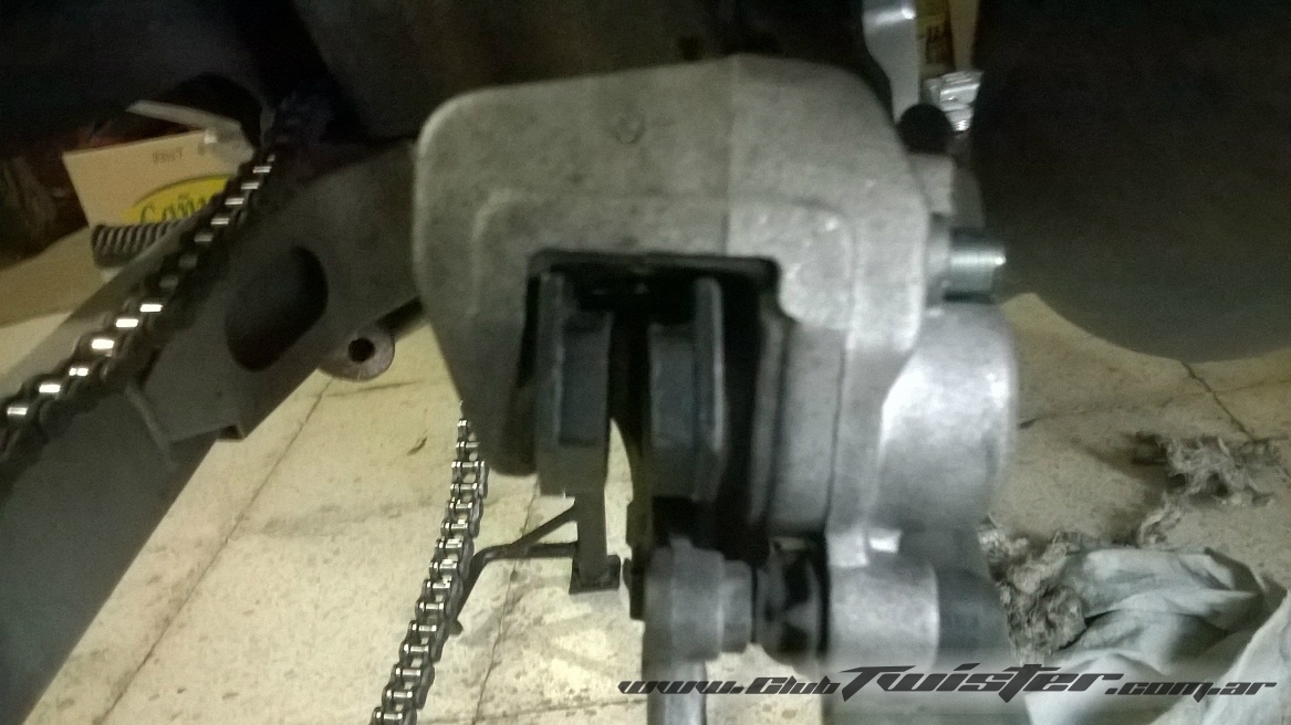

Despues, a sacar la rueda y acometer contra el cambio de pastillas. Mordaza y guías de pastillas, afuera:
"pastillas" viejas, afuera:

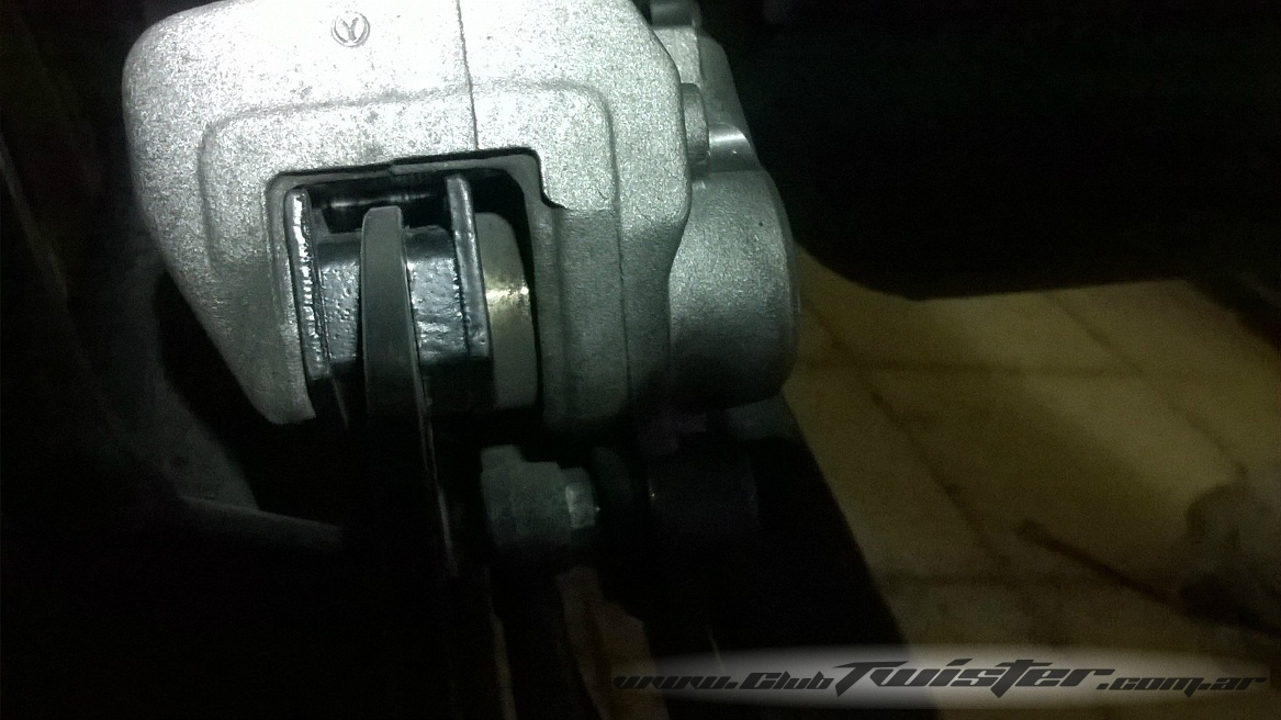

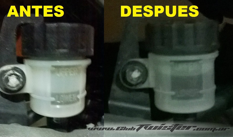

Luego abrir el recipiente del liq. de freno, y empujar el piston para poner las pastillas nuevas:
Por ultimo, mordaza en su lugar y poner la rueda: asunto concluído :bien ¡Ahi tá, para los que pensaban que yo era muy nabo para estas cosas! :pizza

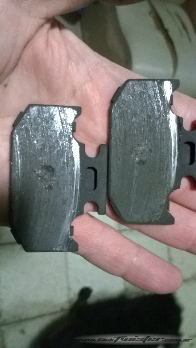

Las "pastillas" que tenía :congelado ... NADA de pastillas, de pedo que no se rayó el disco :alivio
Notable lo del nivel del liquido de freno. Para los menos avezados (alguna vez lo fui :distraido ) la baja de nivel creen que significa que "se evaporó o se gastó, hay que agregar mas", y NO :no , lo que pasa que al bajar el espesor de las pastillas, el piston comprime mas y entonces baja el nivel del liquido. Luego cuando se ponen pastillas nuevas, el nivel del liquido vuelve a estar arriba :idea
nada de pastillas tenía :confundido :distraido
