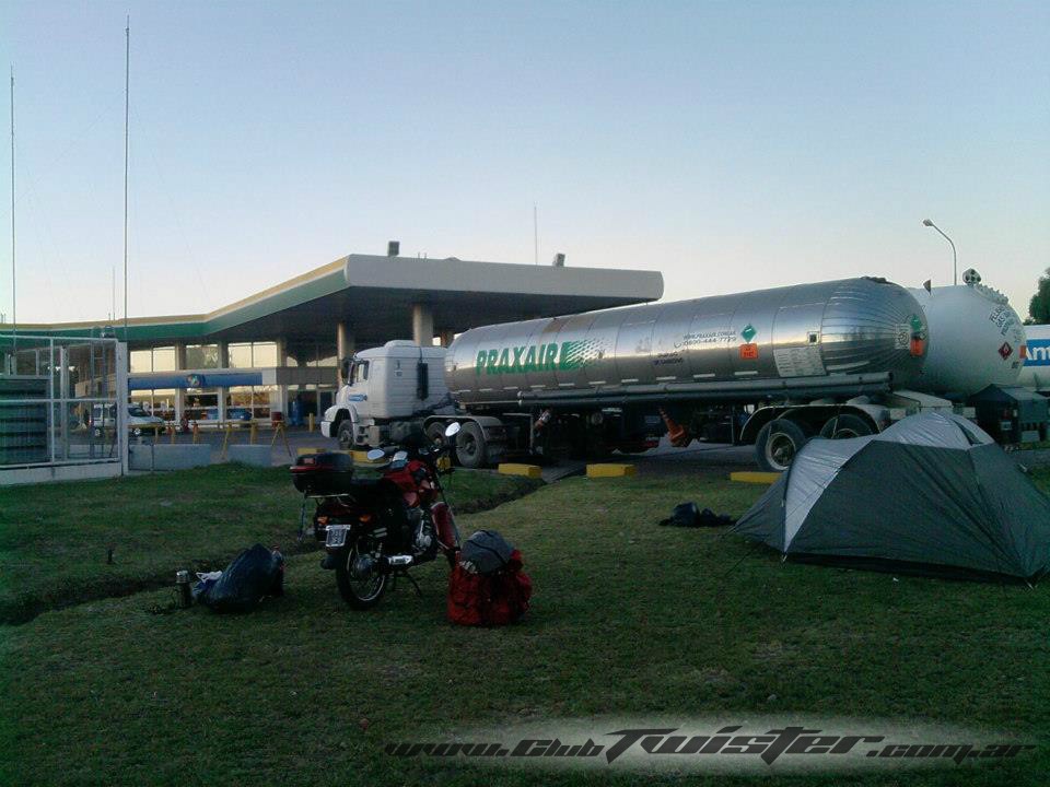

En la estacion de Servicio le pregunte al playero si podía armar la carpa en algún espacio cerca de la estación, a lo que contesto que el no podía autorizarme, que yo tenia que hablar con el encargado, La estación de servicio era una Petrobras, Fui a hablar con el encargado, el no ya lo tenia, hable con el y muy amablemente me dijo que si!!!. y que si quería podía en un lugar atrás de la estación o si no en otro justo frente al minimercado. Accedí al segundo sitio, frente al minimercado, el gerente me dijo que había seguridad que no me preocupara, que si quería dejara la moto en un espacio junto al minimercado, que los chicos iban a cuidarla. UN GENIO.
Arme la carpa, prepare todo y a pasar una noche como un rey, Comí unas galletitas con paté que lleve conmigo, tome de postre un café con un alfajor. Llamé a la familia y amigos para contarles donde estaba y a dormir.

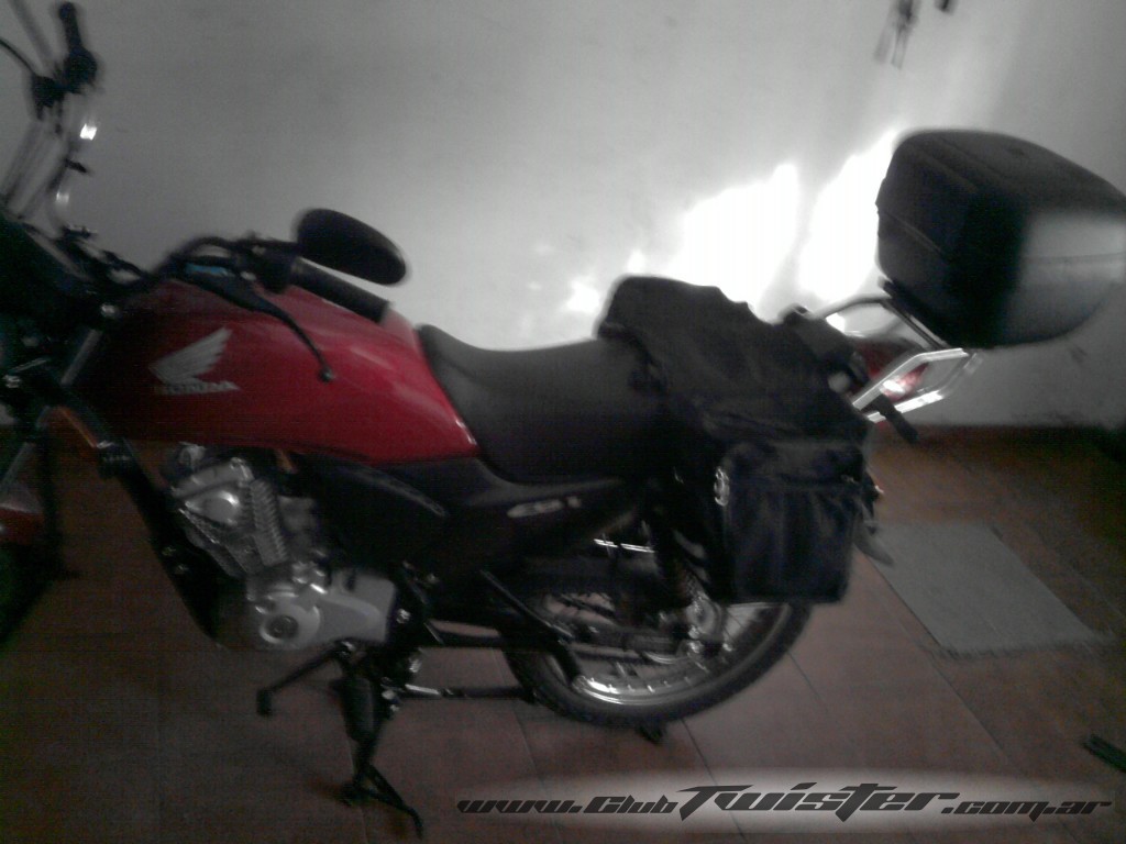

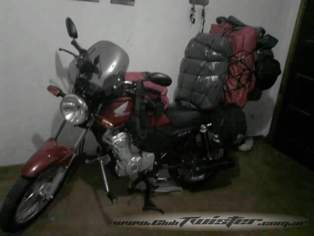

Cargado saliendo de mi casa.
Hola a Todos , Cb1 125 viaje de 4000 km al sur   Registrate para verla sin restricciones.
La Coloradita preparada para viajar

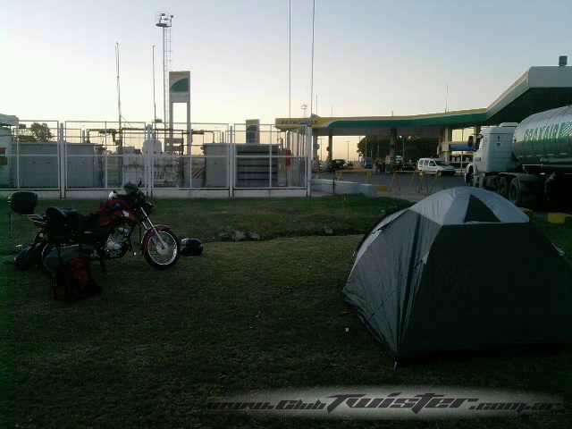

Acampando en Bahia Blanca
Hola, Aca estoy denuevo
El Primer dia de viaje paso casi sin darme cuenta, Disfrutando cada Km. Tuve vastante viento en contra y cada vez que pasaba un camion me llevaba de un lado a otro, yo peso 64 kgs y con el poco peso de la moto el viento en la ruta se siente. Suerte que iba con algo de peso.

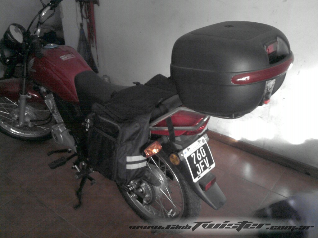

Les cuento que llevaba y como prepare la moto, para que tengan una idea de por que tanto bulto atras mio.
Primero, me gusta decir que soy apicultor, (Porque en verdad lo soy) pero realmente vivo de la herrería, hago rejas de puertas, ventanas, construcción de rejas perimetrales, portones de garajes , automatizaciones etc. asi que me dedique a la tarea de confeccionar un portaequipajes para llevar la caja de plástico trasera, también vi en un blog un muchacho que con unas planchuelas de hierro hizo unos apoyapies adelantados ( tipo custom) y por ultimo también me propuse hacer unos apoyos para las alforjas. Así que con lo que tenia de material de acero inoxidable me puse a fabricar lo que necesitaba.

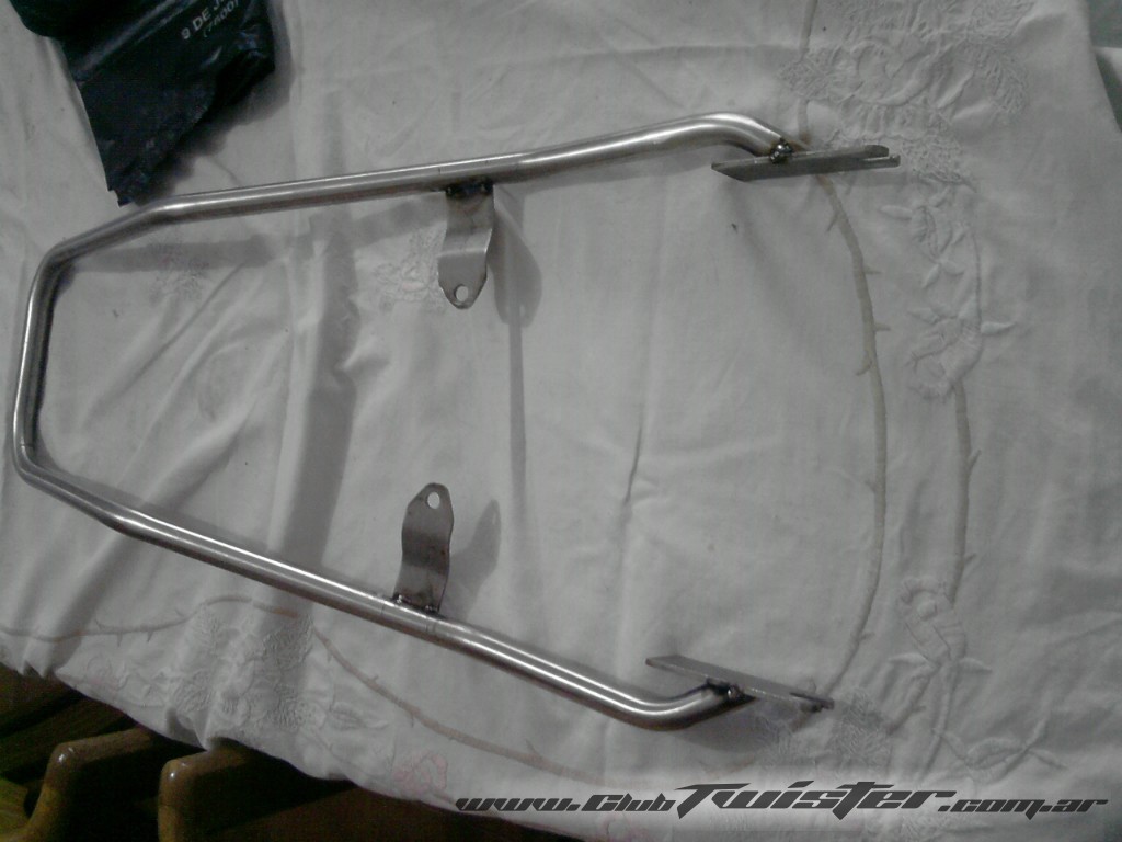

El portaequipajes: Lo copie del hierro de agarre de acompañante que viene de fabrica solo que lo hice mas largo para que apoyara la caja trasera y a el le soldé unas planchuelas donde atornillar los apoyos de las alforjas.
Hola a Todos , Cb1 125 viaje de 4000 km al sur   Registrate para verla sin restricciones. Hola a Todos , Cb1 125 viaje de 4000 km al sur   Registrate para verla sin restricciones. Hola a Todos , Cb1 125 viaje de 4000 km al sur   Registrate para verla sin restricciones. Hola a Todos , Cb1 125 viaje de 4000 km al sur   Registrate para verla sin restricciones. Hola a Todos , Cb1 125 viaje de 4000 km al sur   Registrate para verla sin restricciones.

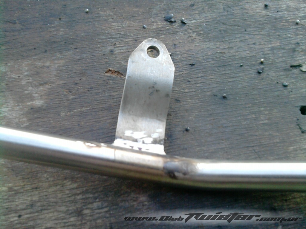

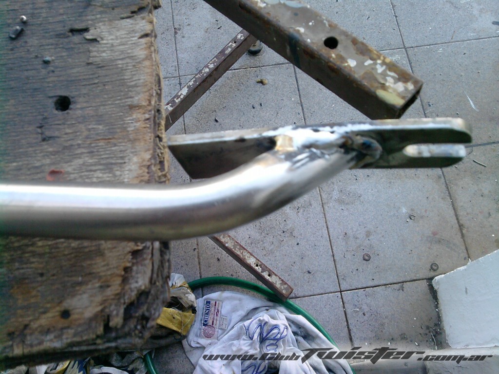

Con respecto a loa apoyapies adelantados use un caño de aceroinoxidable una planchuela doblada en u para agarrarla al cuadro donde agarra el motor al cuadro ( para no modificar nada) y con unos bulones mas largo ajustar todo junto. las puntas son retráctiles, para que no sobresalgan mucho cuando no las use( son las mismas que usa el acompañante trasero y las conseguí en una tienda repuestos de moto.

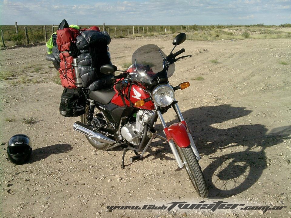

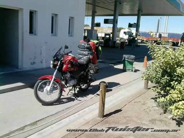

En la ultima foto se ve El apoyapies delantero, Tambien como estaba cargada. Tarde un buen tiempo para acomodar todo y que quedara todo balanceado.
Les cuento , Justo atrás mio tengo una bolsa de dormir para alta montaña ( en una bolsa de consorcio por si llovía), después una mochila de campamento de 60 litros( a decir verdad fue demasiado, puesto que use solo la mitad de toda la ropa que lleve) a los lados de la mochila tenia, de un lado la carpa, del otro un nailon grueso de 3x4 metros( para usarlo para tapar la moto y por si se largaba una tormenta en medio de la ruta, con eso podía taparme tipo techo atándola a la moto o a un árbol), estas tres cosas tapadas con una funda roja para mochila. Atrás de eso llevaba la caja de plástico con un colchon inflable dentro. sobre la caja llevaba el inflador del colchón, un bolso con comida enlatada, galletitas, sopas, jugos etc. un acha y equipo de agua( galochas, pantalón y campera)
Entre la bolsa de dormir y la mochila a un lado llevaba el TERMO DE ACERO!!!! con agua caliente.
Sobre el tanque la mochila con lo mas necesario y a mano ( mapas, papeles de la moto, alfajores, botella de agua)
En las alforjas lo de toda travesía, pincha e infla en aerosol, una baliza con linterna y farol de 12v, inflador de 12 v, cámara, juegos completos de lamparas de repuestos, soguitas, Ganchos elásticos 5, Redes elásticas 3, Grasa para cadenas en aerosol, Hilos y agujas. Cargadores de celulares. alargue de 10 metros hechos con cable de parlantes y pinzas cocodrilos chicas ( para agarrar la batería y cualquier toma que entre en un encendedor de auto, esto para cargar el celular dentro de la carpa, la luz que tenia la baliza, el GPS etc.).
Si se fijan en la foto anterior van a ver un termo negro tipo caño de escape, este termo es uno viejo que tenia, que no servia, así que le saque la parte interna y lo coloque sobre una planchuela atornillada a orificios que tiene la moto de fabrica. Esta agarrada con esas bases para matafuegos de manera que se pueda sacar. En su interior puse herramientas para que no se hiciera difícil el acceso a ellas ( También no es mi idea lo copie de un comentario de otro muchacho que lo había hecho con caños)
Con todo esto la moto, relmente iba cargada.
DIA 2.
Por la mañana del 23 03 2013 suena mi despertador ( Telefono Celular) a las 6:30 Hs, me despierto de inmediato, con todas las pilas.No lo podía creer estaba totalmente descansado, el colchón inflable es excelente hasta creo que dormí mejor que en casa y con la bolsa no sentí nada de frío.
Me cambio y voy al baño de la estación de servicio a lavarme un poco. Todavía es de noche. Regreso al campamento y empiezo a arreglar todo y desarmar la carpa. Entre una cosa y otra tardo casi 2 horas en acomodar todo. Deje a mano un saquito de te y unas galletitas para desayunar. Voy a tirar el agua del termo para cargar mas y hacer el te y para mi sorpresa estaba todavía hirviendo, seguramente cuando lo puse estaba mucho mas que hirbiendo , je,je,je. Así que me puse a desayunar a tipo 8:30 Hs. Desayune y fui a cargar agua a la estación de servicio. Cuando estaba cargando el agua veo al encargado y como nobleza obliga fui a agradecerle la gentileza de dejarme pasar la noche y para mi sorpresa me dijo que me esperaba a la Vuelta del viaje, así le contaba como me había ido. Realmente se encuentran personas buenas en las rutas que se transitan, ya sean en moto o en la vida misma, lo que lamento es que no fui lo bastante lucido como para anotar su nombre o numero de teléfono para tratar de seguir tratando a personas así; Porque a las personas buenas hay que tratar de tenerlas cerca aunque estén a la distancia.

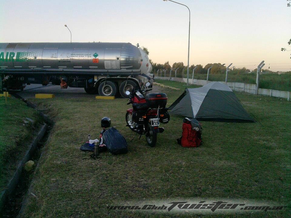

Fotos de la mañana del segundo dia, Preparativos para seguir el viaje

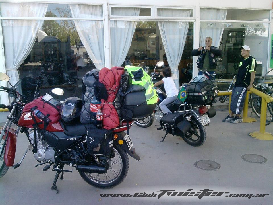

La colorada en La Adela
A eso de las 13:00 hs salgo rumbo a Neuquen, el viento amaino un poco, la ruta es excelente muy buena temperatura entre 20 y 25 grados un día para andar en moto!!!.
La velocidad entre 85 y 90 todo el trayecto hasta Choele Choel, a donde llego a eso de las 14:45 y reposto combustible el consumo 3,9 litros, los kilometros recorridos 141kms. Cargo en una Esso, no encuentro una Shell.
En la Esso cuando termino de cargar combustible me encuentro con una pareja de Brasileros que llevaron una moto Intruder 125 ( tipo custom) a Usuahia y de allí venían recorriendo la argentina e intentaban llegar a Brasil.
Pareja de Brasileros en su travesía por el país.
Ambas motos en Choele Choel.

En las Fotos de arriba se ve a Valmir Barbosa y Sañora.
Al estar con ellos hablamos como mejor pudimos ( yo en español, el en Portugues o portuñol, no se bien como se dice) unas personas muy buenas, amables y sobre todo alegres.

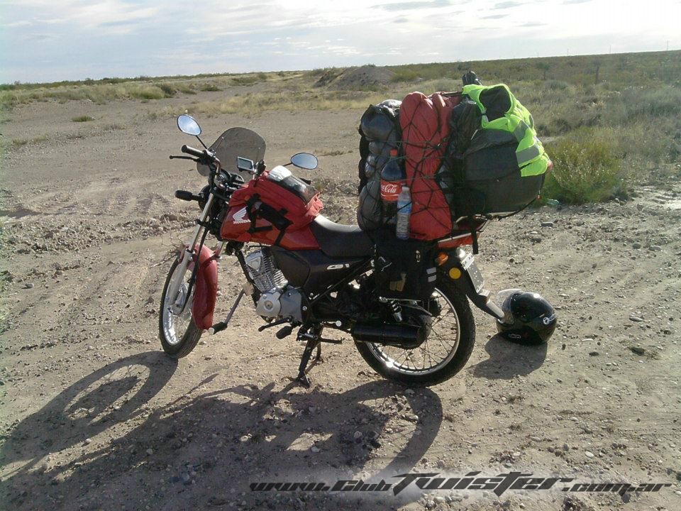

Acá están las fotos que saque de ese momento al costado del camino.
Realmente esperaba que solo sea un recalenton por la velocidad y la temperatura ambiente y que al enfriarse se mejorara.
Así que tome una botella de Coca cola que tenia y me puse a beber algo y sacar estas fotos.

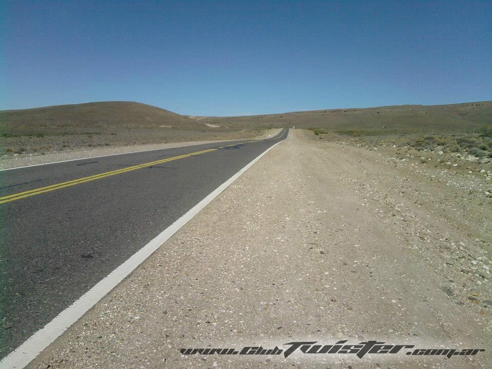

Acá les dejo 3, para que vean lo que es estar en la ruta solo, Es lo mas lindo tranquilizador, y aterrador si pasa algo.
