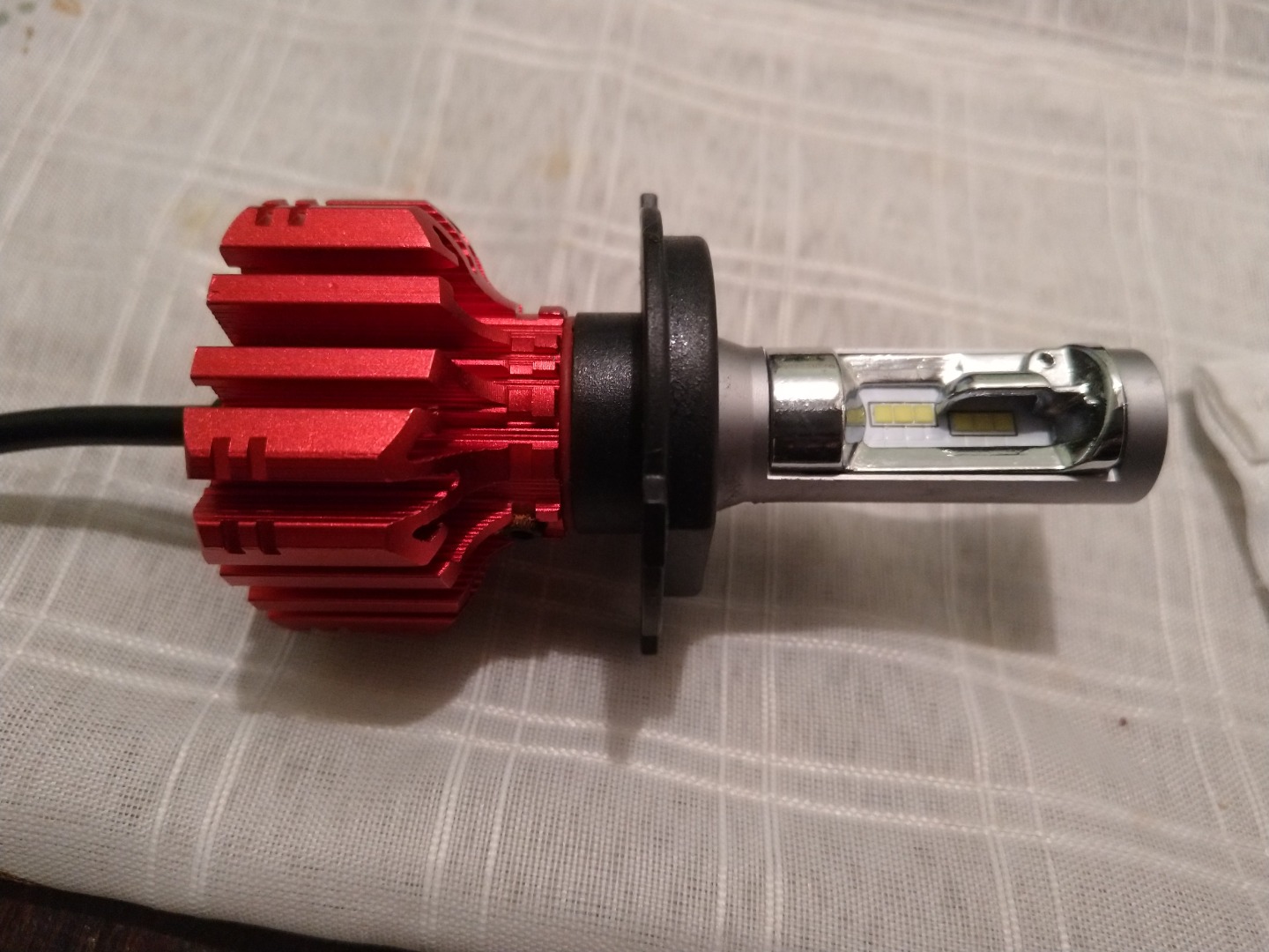

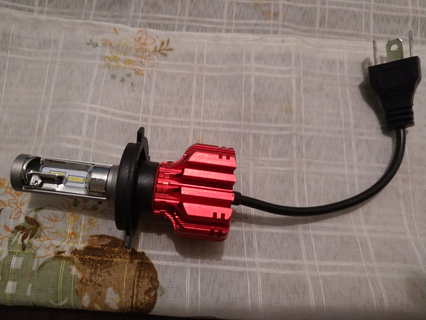

Notapor TuTeTw » 29 Ago 2019, 22:21
El led no dice nada, tendría que buscar en ML
Esta es la lámpara que tengo Cree Led vs garantía Cree Led vs garantía
TuTeTw
Nombre: Matias
Notapor TuTeTw » 29 Ago 2019, 22:33
Gente encontré una publicación y dice la potencia, según veo es inferior a la original. Le consulto a los que saben, le pongo el led o pierdo la garantía?
Original 60/55w h4
El led 40w h4
Fabricado con chip CSP tiene 40w y 10.000 Lumens
https://articulo.mercadolibre.com.ar/ML ... s-full-_JM Cree Led vs garantía
Gracias
TuTeTw
Nombre: Matias
