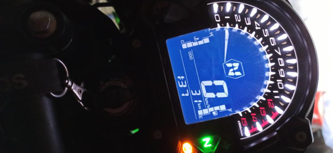

Notapor Skay » 04 Feb 2021, 23:17
Buenas que tal. A mi la Z400 con 32km ya me puso el tablero así las tres veces que la use. La de la imagen fue 12km consecutivos con una aceleradita final que probé velocidad. Pero después me vine del laburo a 5km a 40km/h y también quedó así. Será normal que son calentónes estos motores?
Recalentamiento MT 03???
Skay
Nombre: Joaquin
Ubicación: Tandil
Notapor Torque4Ever » 05 Feb 2021, 00:13
Skay escribió:Buenas que tal. A mi la Z400 con 32km ya me puso el tablero así las tres veces que la use. La de la imagen fue 12km consecutivos con una aceleradita final que probé velocidad. Pero después me vine del laburo a 5km a 40km/h y también quedó así. Será normal que son calentónes estos motores?
https://www.clubtwister.com.ar/foro/uploader/viewimage.php?image=17223/1612491269/img_20210130_013920.jpg
Si te referís a las barritas de temperatura, yo te puedo decir por mi z650 y por lo que vi en internet el otro día que justo estuve buscando eso, que todos estos motores (el de 650) trabajan con 4 o 5 rayitas como temperatura normal, con 6 rayitas recién prende el electro. La señal de sobrecalentamiento en realidad si ademas prende el triangulo grande rojo de la izquierda. supongo que la Z400 tiene una lógica similar.
