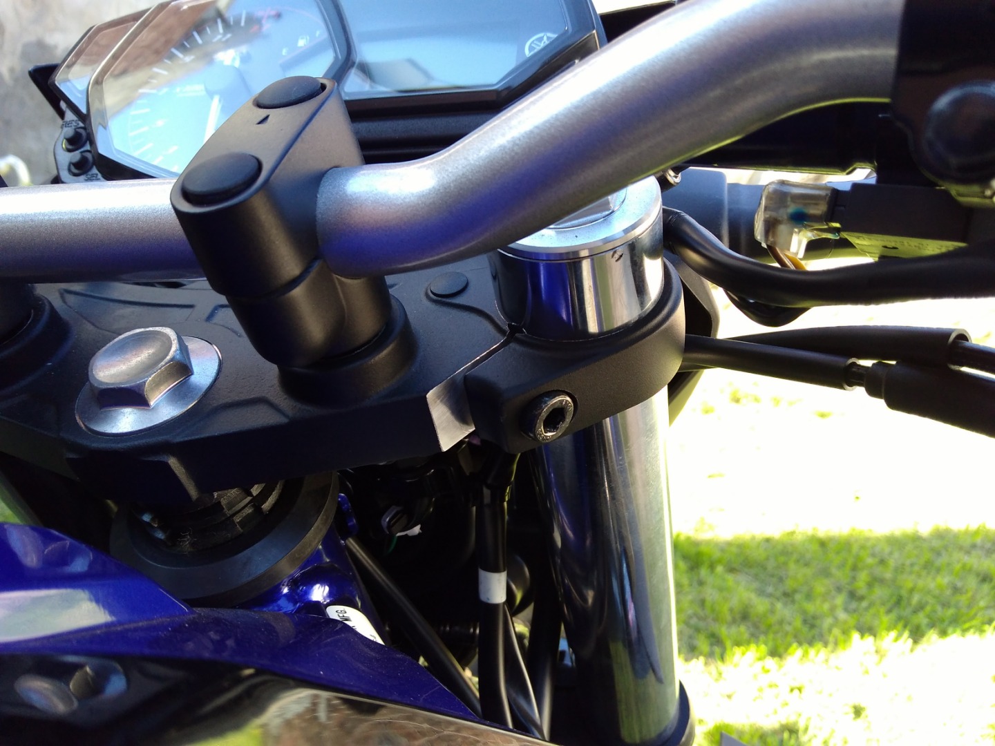

Buenas, tengo una consulta... ba tengo varias pero no quiero marearlos por ahora.
Resulta que tengo una mt03 hace poco (300Km) y veo que me duelen las muñecas debido a la posicion de manejo, quizás es porque estoy acostumbrado a otro tipo de moto, pero veo varios que aconsejan ponerle suplementos para subir el manillar. Por supuesto el tema es el largo de los cables que están justito justito en especial los del acelerador. Pero el otro día preste atención a que los barrales me vinieron "largos" o sea que las puntas sobresalen del cristo superior mas o menos una pulgada :sorprendido con lo cual la posición de la moto sería mas inclinada... Ustedes que saben:
¿Vienen así todas? ¿Si la subo mejorará la molestia? ¿Afecta a la distribución del peso de la moto? ¿Es un tema del concesionario?
Subo foto para que vean:
Yamaha MT03, posicion de barrales
Desde ya muchísimas gracias al que conteste...

Notapor Shermann » 25 Ago 2018, 19:58
Hola Federico. Fui a mirar la mia y sobresale lo mismo; supongo que vienen todas asi
Notapor alebago » 25 Ago 2018, 22:16
la mia tambien viene así, pero en el primer service les pedí que lo dejaran al ras

Notapor Torque4Ever » 25 Ago 2018, 23:59
alebago escribió:la mia tambien viene así, pero en el primer service les pedí que lo dejaran al ras
vienen así por un tema de embalaje
Buen dato, les voy a pedir lo mismo :bien

Notapor NonnoTW » 26 Ago 2018, 13:35
Todas vienen así, y no es por una cuestión de embalaje sino por una cuestíon de funcionamiento óptimo.
Si te cansan mucho las muñecas, algunos lo solucionaron con elevar el manubrio con suplementos mínimos ya que los cables no permiten gran juego.
Yo en tu lugar, jugaría con bascular el manubrio hacia el asiento aflojando los 4 tornillos que fijan el mismo a la horquilla. Es escaso el juego pero ayuda :guiño Depende del largo de tus brazos :bien

Notapor dego » 16 Nov 2018, 20:13
Buenas. Disculpas por revivir el tema.
Los barrales vienen así porque usan los mismos de la R3. Ese espacio que sobresale es para la colocación y agarre del manillar de la R3. Estos vagos de Yamaha no fueron capaces de usar unos barrales exclusivos para la MT03. Supongo que cuestión de costos. Yo no los tocaría, no se que tanto afectara a la ciclística de la moto. Un saludo.

Notapor NonnoTW » 24 Nov 2018, 19:58
Confieso que he pecado :distraido A pesar de que no me emociona cambiar la originalidad de la moto, luego de guglear mucho e intercambiar opiniones con varios mecánicos entendidos (Incluidos integrantes del foro y técnicos de Yamaha en el Salón de la Moto)............. Modifique la altura de los barrales en mi MT 03, dejándolos al ras. :guiño
Todos los consultados coincidieron que si bien, cambia en poco la geometría de la moto, no afecta tanto para una conducción fuera de circuito y por el contrario, ganaría en una posición de manejo más relajada y no tanto de ataque, ganando una elevación de manubrio de 2,5 cm. y evitando tocar con la quilla algún cordón de vereda que ya dejó su huella.
Aprovechando el encuentro a Tandil para probar la modificación, puedo decir que no noté diferencias en cuanto al comportamiento de la moto y por el contrario, gane en la posición de manejo, sintiendo que no te carga tanto las muñecas y que tampoco te tira tanto contra el tanque :bien
