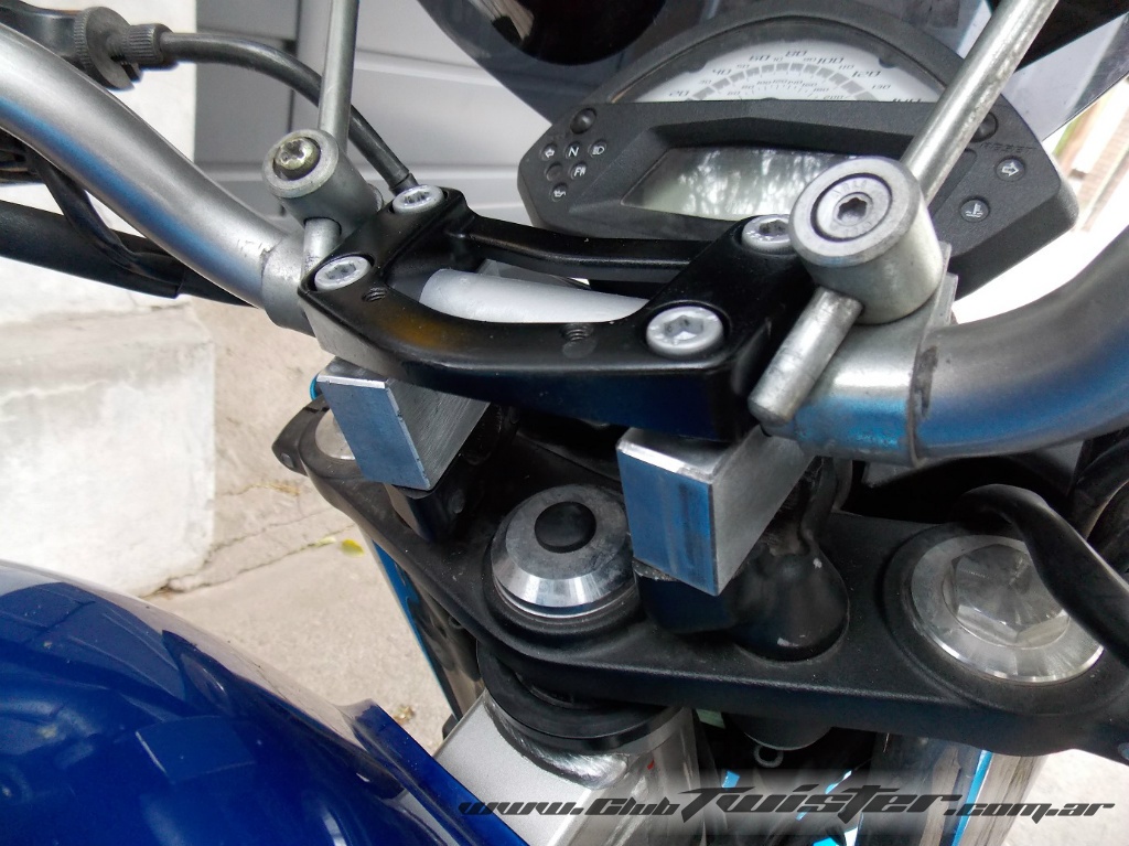

Notapor Monster652 » 28 Jun 2015, 20:03
Para los usuarios de la ER6N

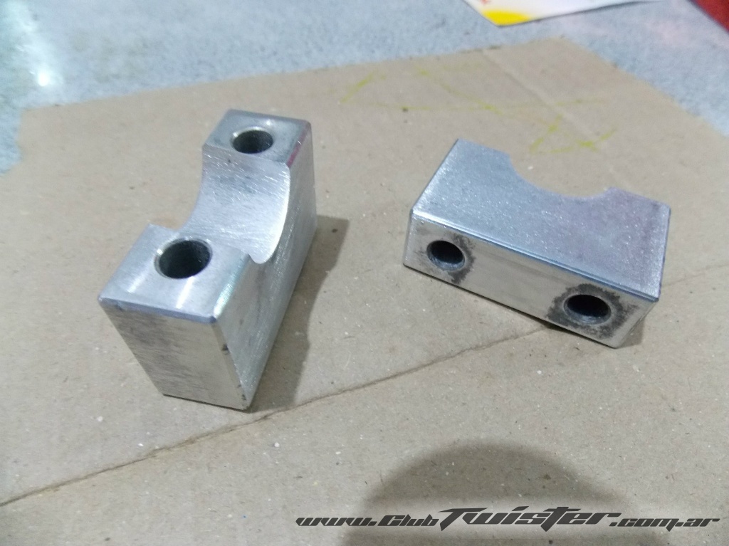

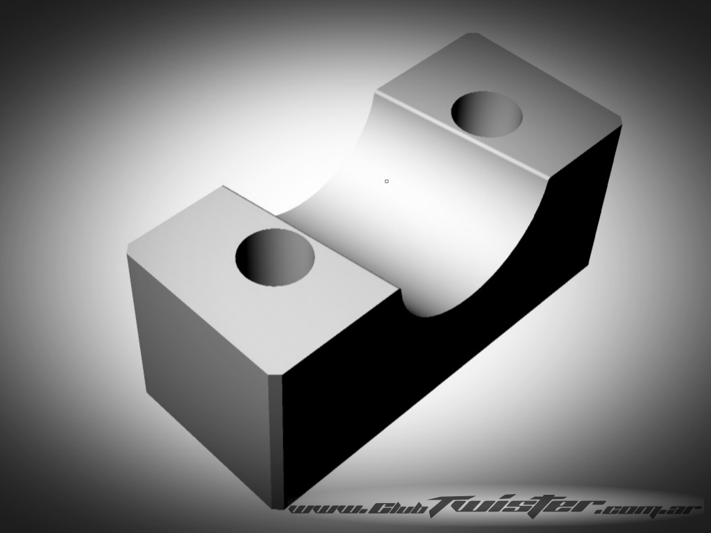

La posicion tipo pistera de esta es bastante incomoda asi que decidi diseñar y fabricar unos suplementos para levantar el manubrio o manillar
la altura es de 35 mm , mas no se puede por que hay que cambiar los cables
Mejoras en posicion de manejo ER6N y cambio de piñon   Registrate para verla sin restricciones. Mejoras en posicion de manejo ER6N y cambio de piñon   Registrate para verla sin restricciones. Mejoras en posicion de manejo ER6N y cambio de piñon   Registrate para verla sin restricciones.

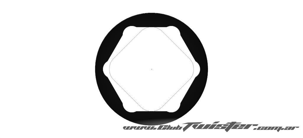

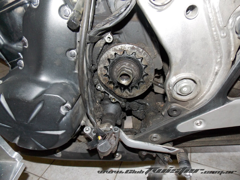

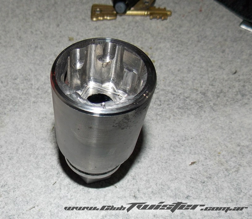

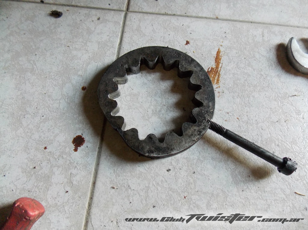

Lo otro fue sacar el piñon !! tuve que fabricarme un piñon inverso y una llave especial que es un hexagono dentro de un cuadrado
para poder aflojarlo , obvio que primero fui a lo que indica el manual y este dice que hay que pisar el freno trasero para aflojarlo
¡¡¡¡¡¡ las pelucas diria TATO !!!!!!!!!!!!!! al final lo saque .van las fotos

Notapor facundonu » 28 Jun 2015, 22:25
wow, muy bueno el juego de herramientas! fresa manual o CNC? que loco el hexagono con el cuadrado. es todo parte del mismo eje? o sea, el hexagono y el cuadrado estan sobre la misma pieza? no te servia agarrar el hexagono con una llave comun, o el cuadrado con una francesa?
justo estoy en proceso de hacer unos elevadores similares para falcon, mañana me consiguen un cacho de aluminio.

Notapor Monster652 » 29 Jun 2015, 19:23
facundonu escribió:wow, muy bueno el juego de herramientas! fresa manual o CNC? que loco el hexagono con el cuadrado. es todo parte del mismo eje? o sea, el hexagono y el cuadrado estan sobre la misma pieza? no te servia agarrar el hexagono con una llave comun, o el cuadrado con una francesa?
Hola
Si es mecanizado CNC
No me servia una francesa o una llave por que quedaba muy inclinada y tocaba el chasis.
