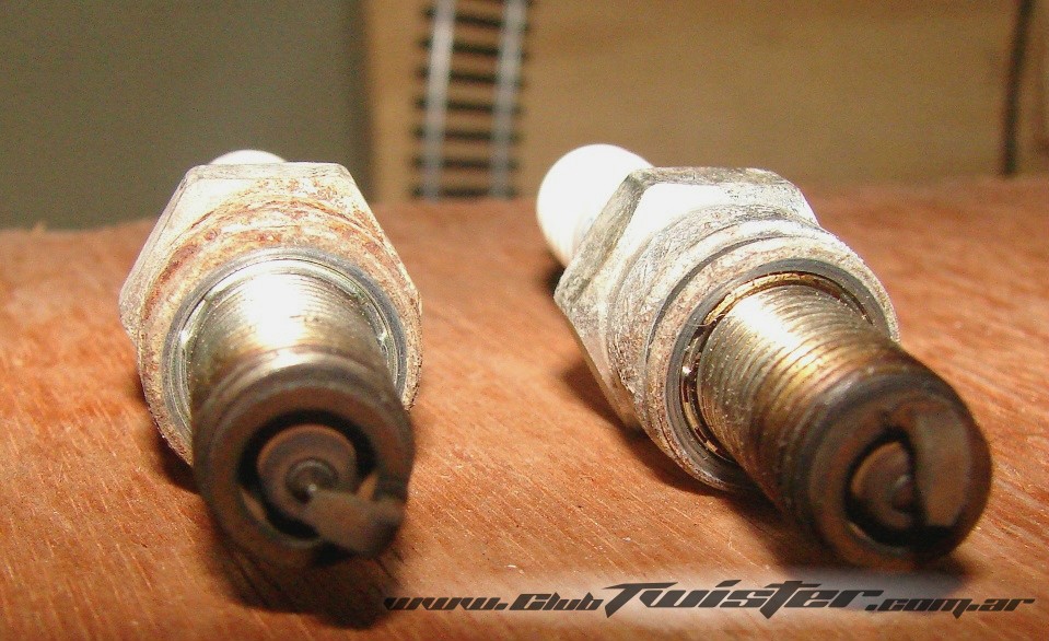

Asi estaban cuando las cambie un poco oscuras por que encontre el filtro de aire con mucha suciedad

La Bujia es la CR9EIA -9 cuestan aprox 200-250$ c/u

Chino_Gloria250 escribió:Saladas las bujias... linda info... detallado...
las Bujias son con punta de IRIDIO .
