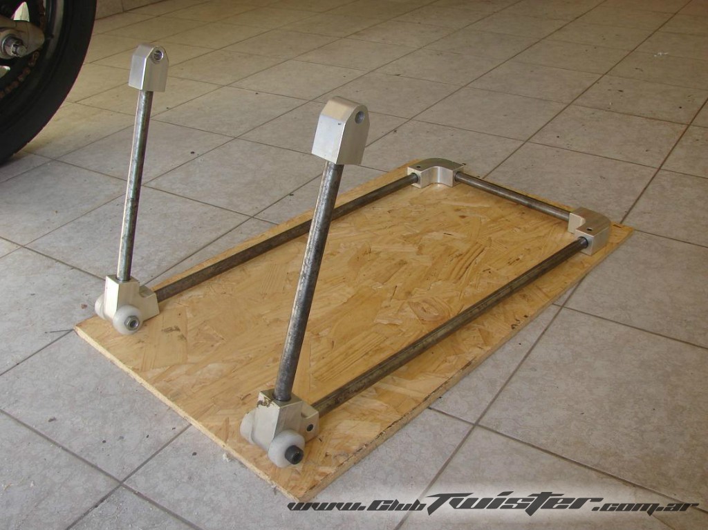

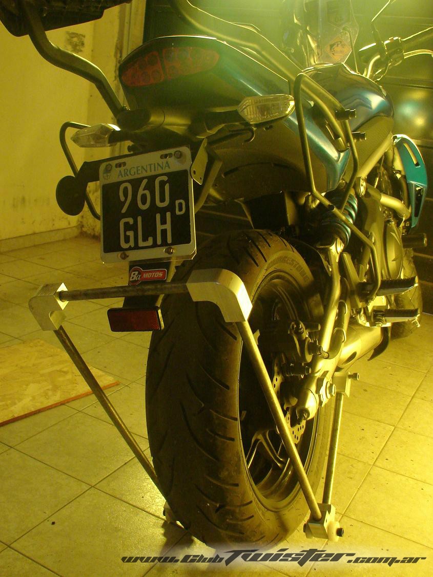

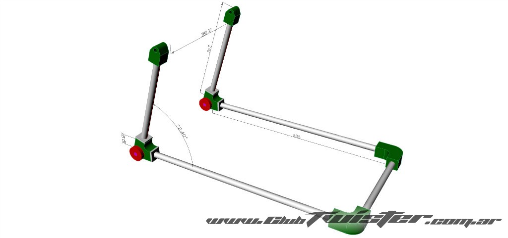

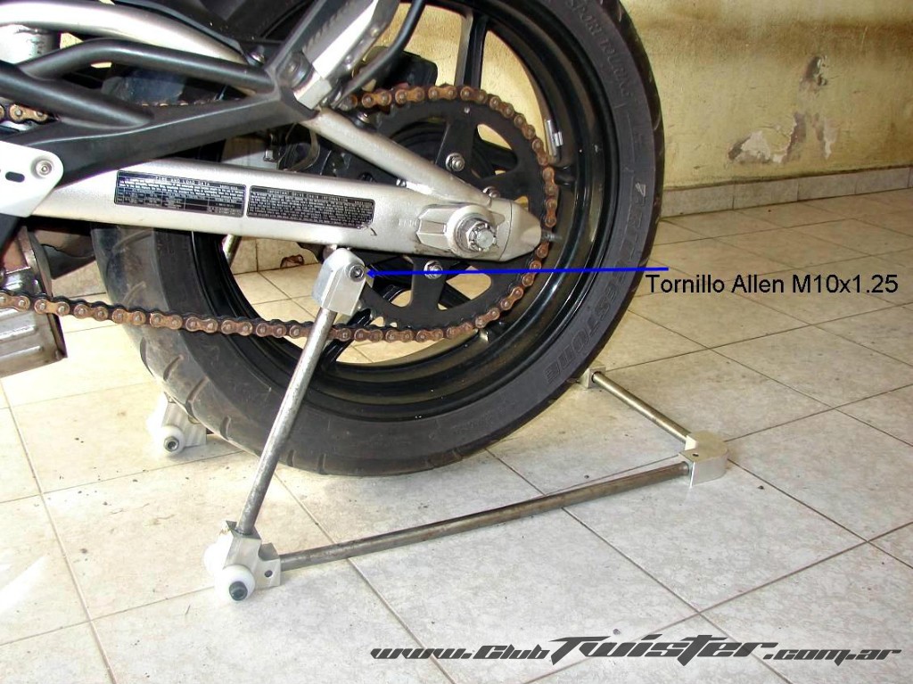

Comenze a fabricarle accesorios y herramientas
Como primera parte me fabrique el caballete , la idea la saque de M.L. y luego lo diseñe de
tal forma que sea desarmable , los caños son de acero para conductos hidraulicos Ø16
este sirve para ER6N ,Versys ,Ninja 650 y seguramente muchas otras marcas o modelos
les dejo fotos , ahora le estoy diseñando y construyendo las bauleras

Excelente como siempre lo tuyo Luisito...muy bueno.....dos preguntas(pensabas que la ivas a sacar barata no???? :risa :risa lus uniones son de aluminio o acero??porque veo la ultima foto y los cañitos se doblan un poco por el peso...digo...y otra.....las ruedas son de teflon??.....Pd.....cadena aguanta un poquito que ya te cambio...jajajajaja!!abrazo!

MARIANOCA escribió:Excelente como siempre lo tuyo Luisito...muy bueno.....dos preguntas(pensabas que la ivas a sacar barata no???? :risa :risa lus uniones son de aluminio o acero??porque veo la ultima foto y los cañitos se doblan un poco por el peso...digo...y otra.....las ruedas son de teflon??.....Pd.....cadena aguanta un poquito que ya te cambio...jajajajaja!!abrazo!
Mariano te respondo tus preguntas

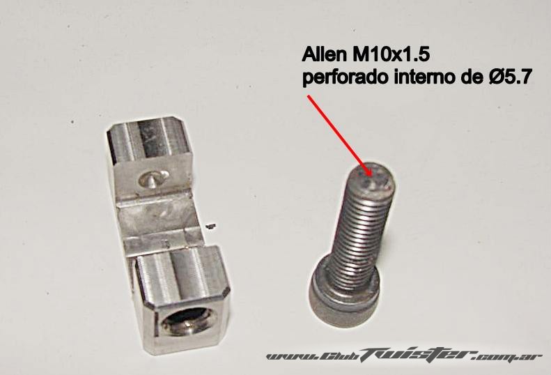

Las uniones son de aluminio de 130 Brinell de dureza que se utiliza en moldes
Las ruedas de Poliamida 6 o Nylon 6 que es el nombre comercial
Los caños son de pared gruesa y que vos los veas algo doblados , es un efecto de camara de fotos

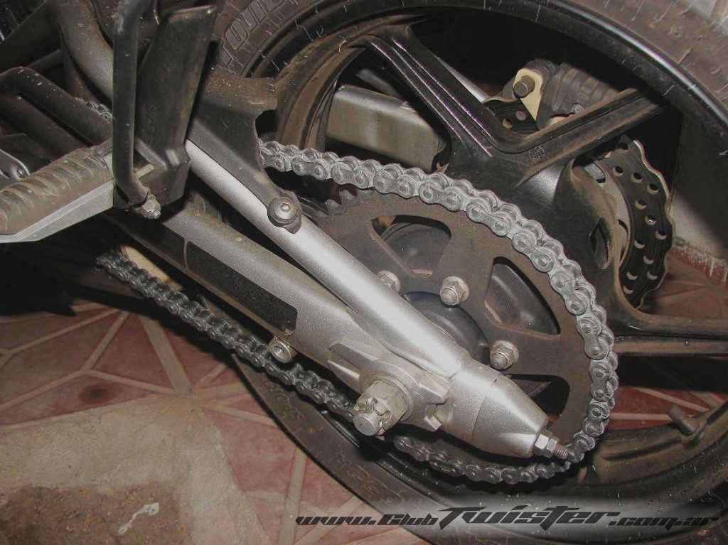

Buena observacion de la cadena :aplauso , justamente para eso fabrique el caballete , para cambiarle la cadena

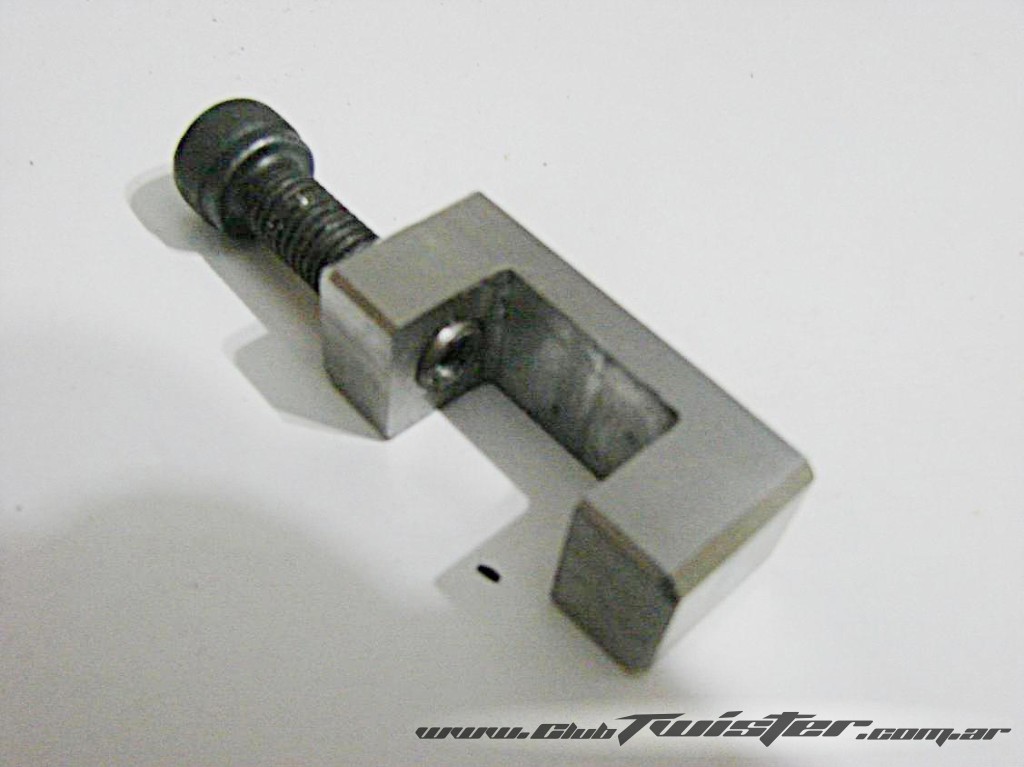

y aparte me tuve que fabricar una especie de morseta para "prensar" el enganche por que tiene 2 medidas
el perno , una es para calzarlo y la otra +0.06mm para que montado entre los Xrings
La cadena es una DID 520VX2

Considerando que un Aluminio normal debe andar en 15 HB y un Acero inoxidable en 250 HB creo que mas que suficiente el material que usaste jajaja!!sos un groso....me quede mirando esa pieza porque es vital...tiene una palanca barbara y nunca falta alguien que se apoya en la moto y bue...mejor ni pensarlo...y la otra pieza...mortal...un tornillo metrica diez..un pedazo de "fierro" que andaba por ahi y te hiciste la misma pieza que en negocios venden a fortunas...muuuuuuuy bueno....felicitaciones por el laburo....y lo de la cadena.....viste fui re sutil.....me costo mucho no decir....COCHINOOOO... :burla :burla CAMBIA ESA CADENA JAJAJAJA!!!Abrazote Luishi!! :bien

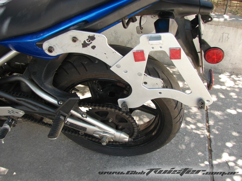

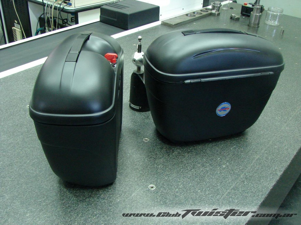

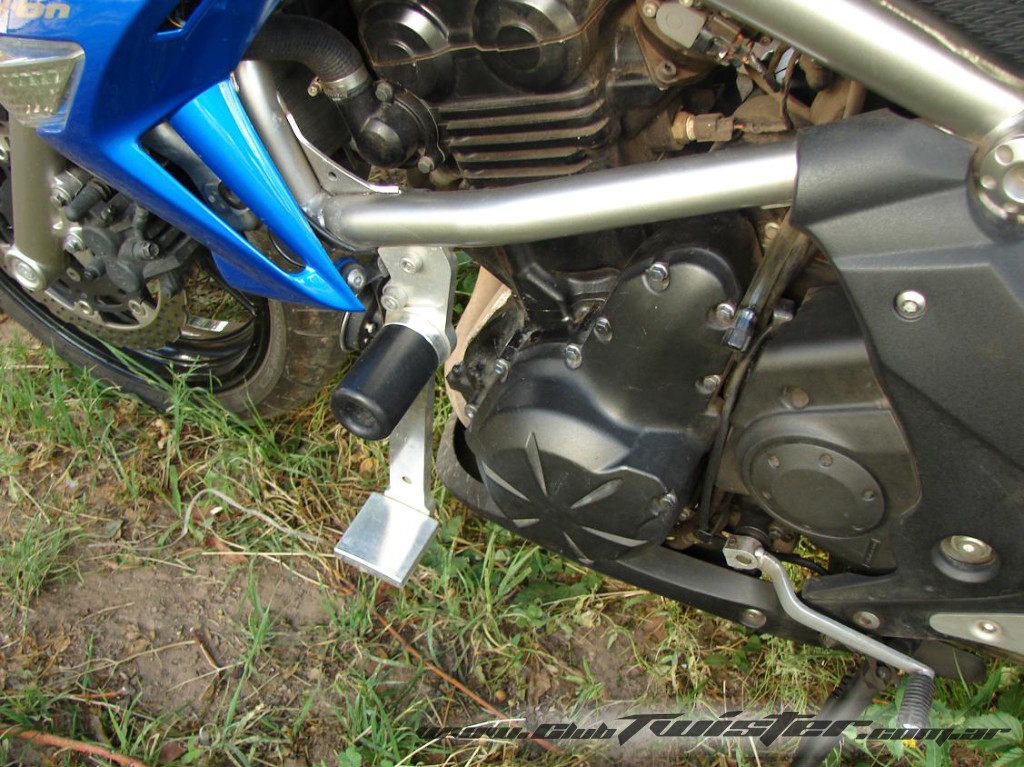

Siguiendo con los accesorios ,ahora vienen los "DESCANSAPIES" para ruta y las Bauleras Kappa 21L
Donde mas barato las consegui fue en M.L. 1400$ sin anclaje
A los "DESCANSAPIES" solo quedaria grabarle el logo Kawasaki y esta sujetos donde van
los "Sliders" , rosca M10x1.5
A las bauleras les fabricare un anclaje unico para montaje rapido , que adelante lo mostrare

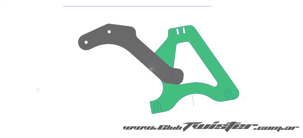

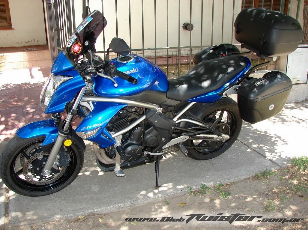

Estas son las bauleras Kappa ya con su anclaje , les dejo el esquema , por si alguno le interesa y
con nueva baulera GIVI 42 lts
