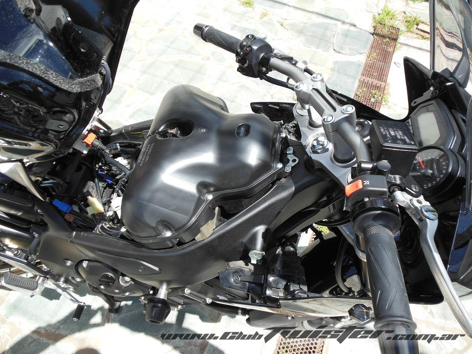

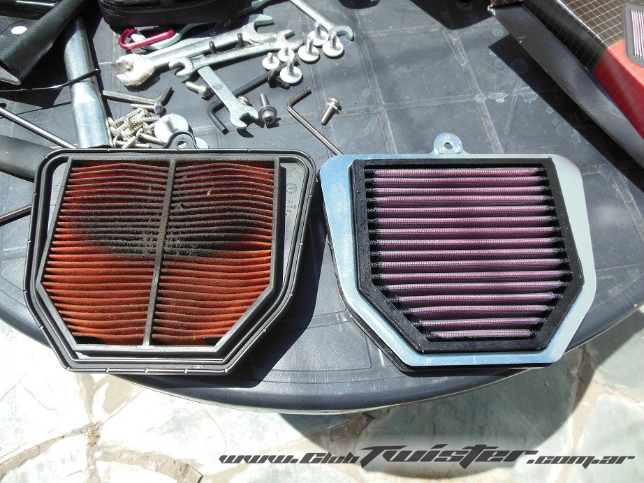

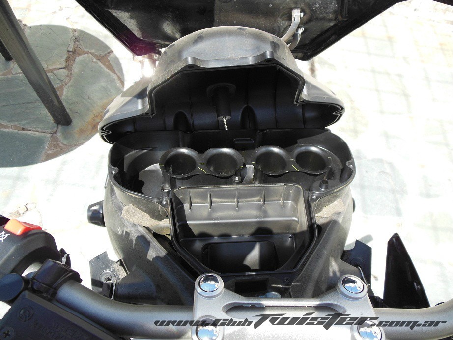

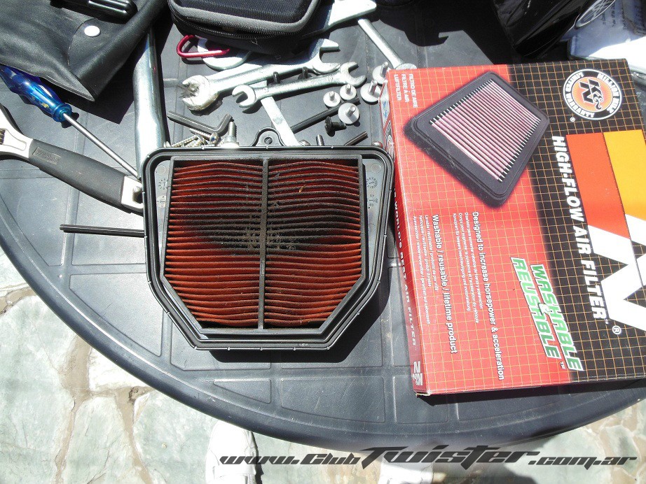

Luego de 14000 km, cambie filtro, ya que estaba y para darle la entrada de aire necesaria para que junto al escape rinda mas cv le puse el K&N. Una maravilla lo que empuja ahora.

Qué maquinita! Che y al momento de lavarlo, hay que usar el kit de K&N cierto? ($$$ ?) Cuántos KM dura aprox hasta la primera lavada?

Si se usa el kit de limpieza vale 150$ alcanza para varias veces y se hace cada 10000 km. Vale la pena, ah y hay que darle un poco mas de nafta para compensar la mayor entrada de aire, ahora estoy probando con 2-4-4-2 y va bien.
