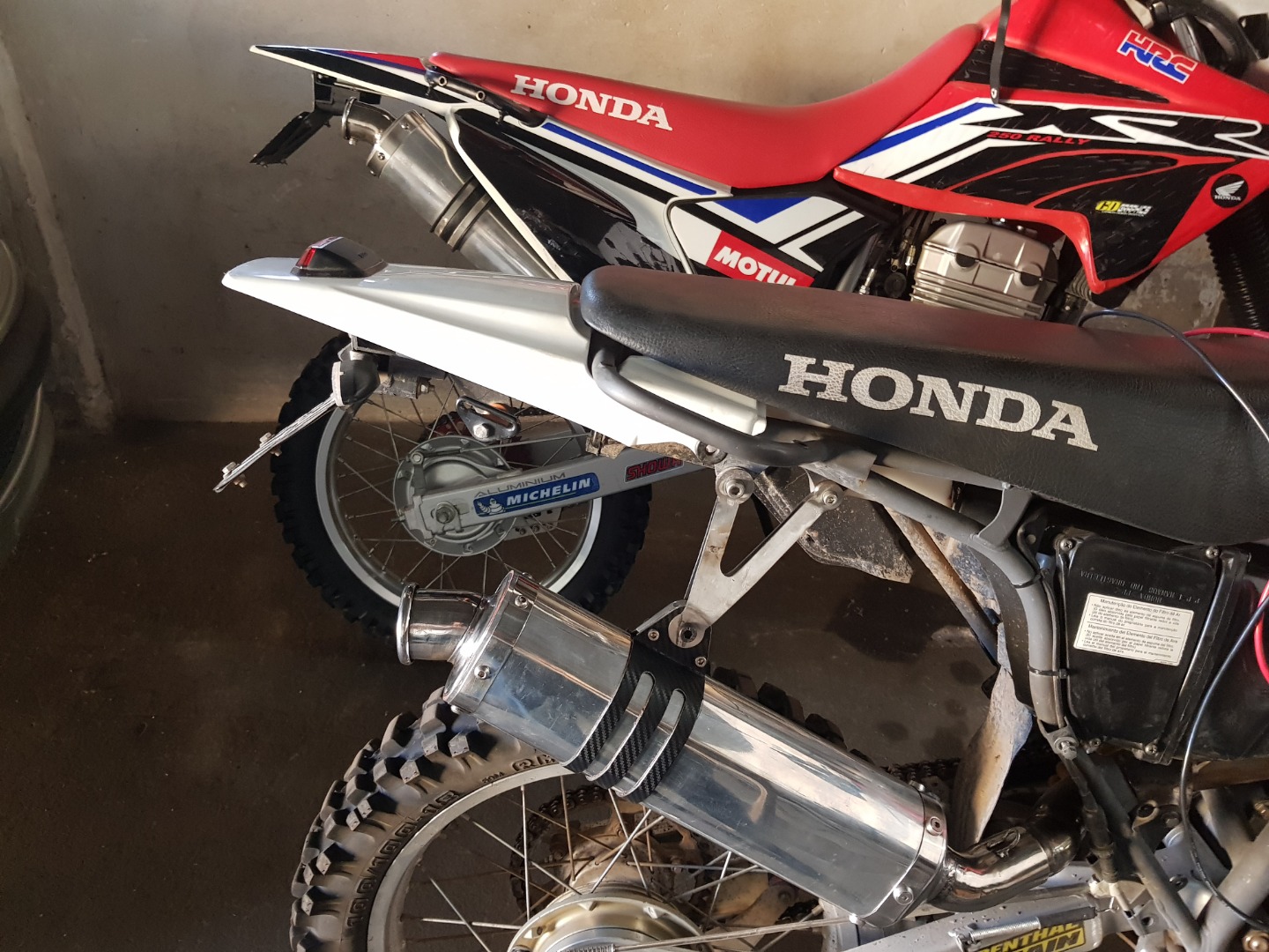

Notapor Manu8888 » 12 Nov 2018, 17:29
La idea seria hacerle un escape como el de la tornado de el pero redondo y un poco mas grande para que sea silencioso pero a su vez se pueda dejar el paso bastante libre. En la foto es el que se ve mas de cerca. Cuando este haciéndolo paso fotos.
