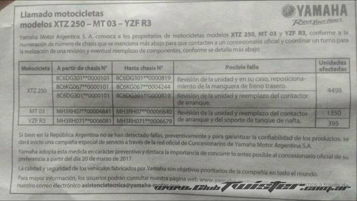

Notapor julio_jj » 22 Mar 2017, 09:57
Volviendo al tema de revisión, ayer salió publicado en Clarin un llamado a revisión de los modelos MT03 , R03 y XTZ 250 con los números de chassis correspondientes, a la mía le toca y a todas aparentemente fabricadas en el 2016, pasé por la concesionaria y me dijeron que Yamaha les estará enviando los repuestos en los próximos días y que cuando los tengan me llaman para hacer el reemplazo de las piezas defectuosas. a continuación el comunicado

Asi es julio por eso la mia espero unos dias mas y ya la retiro con el recall echo .
Notapor POL » 23 Mar 2017, 14:46
julio_jj escribió:Volviendo al tema de revisión, ayer salió publicado en Clarin un llamado a revisión de los modelos MT03 , R03 y XTZ 250 con los números de chassis correspondientes, a la mía le toca y a todas aparentemente fabricadas en el 2016, pasé por la concesionaria y me dijeron que Yamaha les estará enviando los repuestos en los próximos días y que cuando los tengan me llaman para hacer el reemplazo de las piezas defectuosas. a continuación el comunicado
Icono Imagen
Por lo visto se estarían moviendo dentro de todo bien, igual no apto para ansiosos jaja

Notapor NonnoTW » 13 Abr 2017, 19:14
Bueno. Comenzamos parcialmente con la revisión de la MT03. Ayer en la concesionaria me realizaron el cambio del fleje del soporte del tanque de combustible y queda pendiente el reemplazo del Contactor de arranque ya que están esperando las piezas correspondientes. Según me informan llegarán a la brevedad :guiño
El trabajo se realizó en 3 hs y la atención fue de lujo :bien :aplauso :aplauso :aplauso

Ayer lleve la mia a hacer el service de los 1000 km y de paso me hicieron los 2 reemplazos que menciono nonno .
