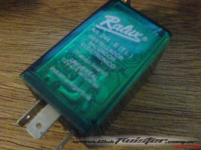

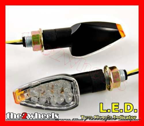

Hola a todos, quería hacerles una consulta sobre los giros a leds, me compre hace poco unos giros a leds de 14 leds c/u, los he conectado pero no hacen la intermitencia solo se prenden los 4 al unisono y también prenden solo 3 leds en cada giro ,es raro por que le compre un destellador digital o electrónico ralux, anteriormente tenia puesto un destellador común (es mas era de un camión) y es mas hacia la intermitencia lenta y me parece que no prendían todos los leds de cada giro, pero en definitiva cumplía su cometido.
*puede ser que a parte del destellador electrónico se necesite una resistencia?
*si fuera asi q tipo de resistencia lleva y en donde (en los giros o en el destellador?)
*el destellador original trae 3 patas (fusible+/switch/masa-).
*cuando el giro conecto directo a bateria prende como debe y se ve bien.
Adjunto imagenes de los giros a leds y el supuesto destellador electrónico q compre

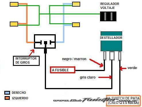

Gracias por contestar, la mayoria de las mtos de media cilindrada de honda llevan el mismo cablerio para los giros y tambien el mismo destellador , el caso mio es que antes de poner el destellador electronico tenia puesto uno comun y destellaban los giros a leds lentamente pero los hacia, asi q descarto un mala conexion por que solo cambie el destellador y no modifique el cablerio, revisando el manual de taller veo que el cable verde que sale del destellador va al switch de la pata de apoyo, el switch de la pata lo anule porque se rompio peero con el destellador viejo andaba los giros, es algo confuso pero creo que tiene que ver el destellador electronico.

parece que el problema es el destellador... ahora, cuando lo conectas prende y no apaga o directamente no enciende? saludos

otra cosa, el cable verde (masa) se conecta a la chapita que sale del otro lado del destellador ya que el terminal donde lo pusiste me parece que es para el testigo

pablo250 escribió:otra cosa, el cable verde (masa) se conecta a la chapita que sale del otro lado del destellador ya que el terminal donde lo pusiste me parece que es para el testigo
cuando le doy al interruptor izquierda o derecha los 4 giros se prenden directamente.
La chapita que me decís solo es un soporte, y el cable negro/marrón que sale del destellador pasa por el fusible y de ahí va al testigo de giros en el tablero
*el testigo no trabaja no tiene foco. He probado los giros con y sin foco en el testigo y solo prenden los 4.
que raro!!
hacé funcionar el destellador con una batería y otra luz en un circuito externo al de la moto para saber como anda y desp vas conectando de a poquito... pero segun el esquema electrico de la cb1 la conección está bien!! si tenes un tester podes ir midiendo el voltaje para saber si hay energía o no. saludos
