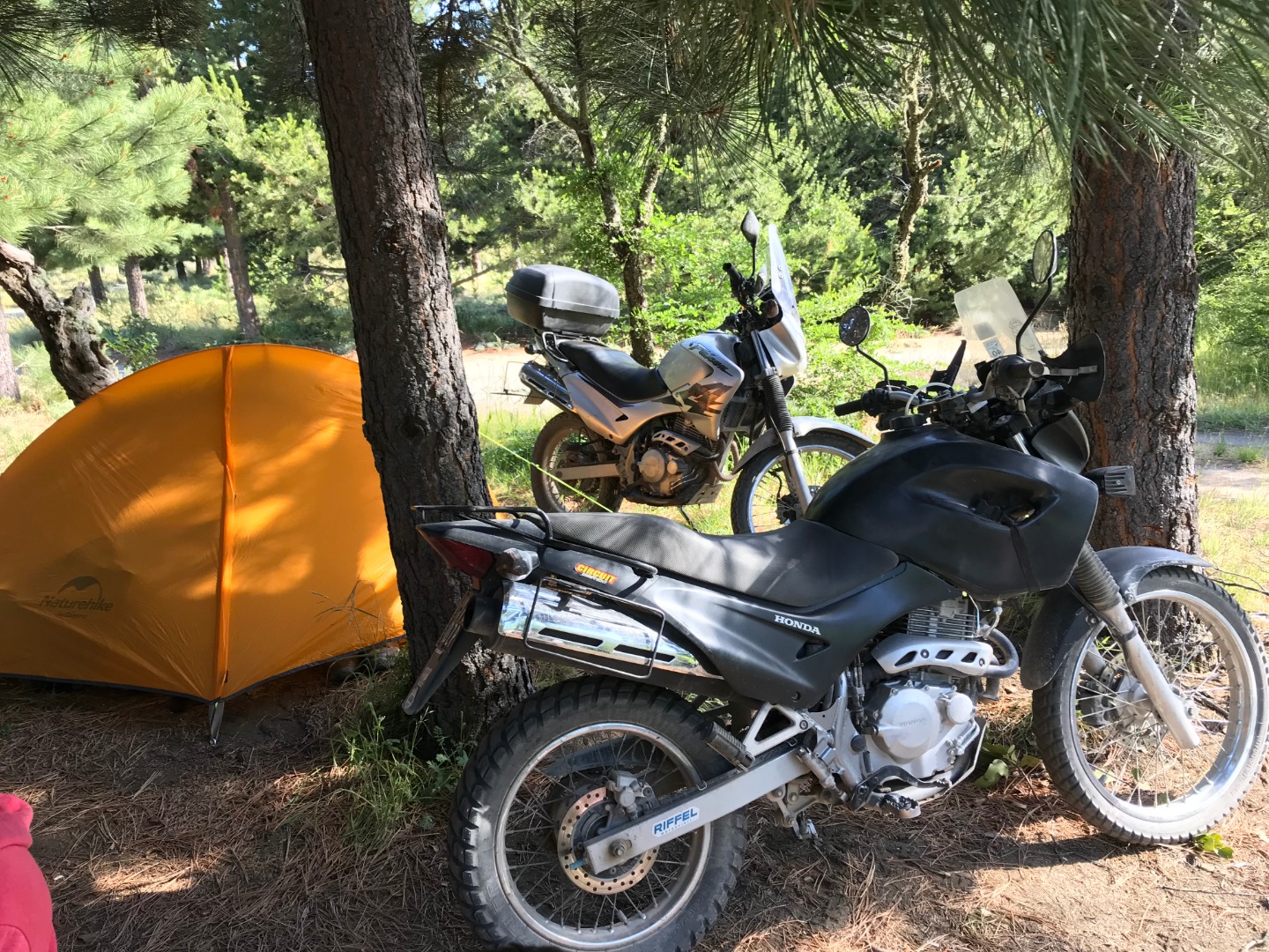

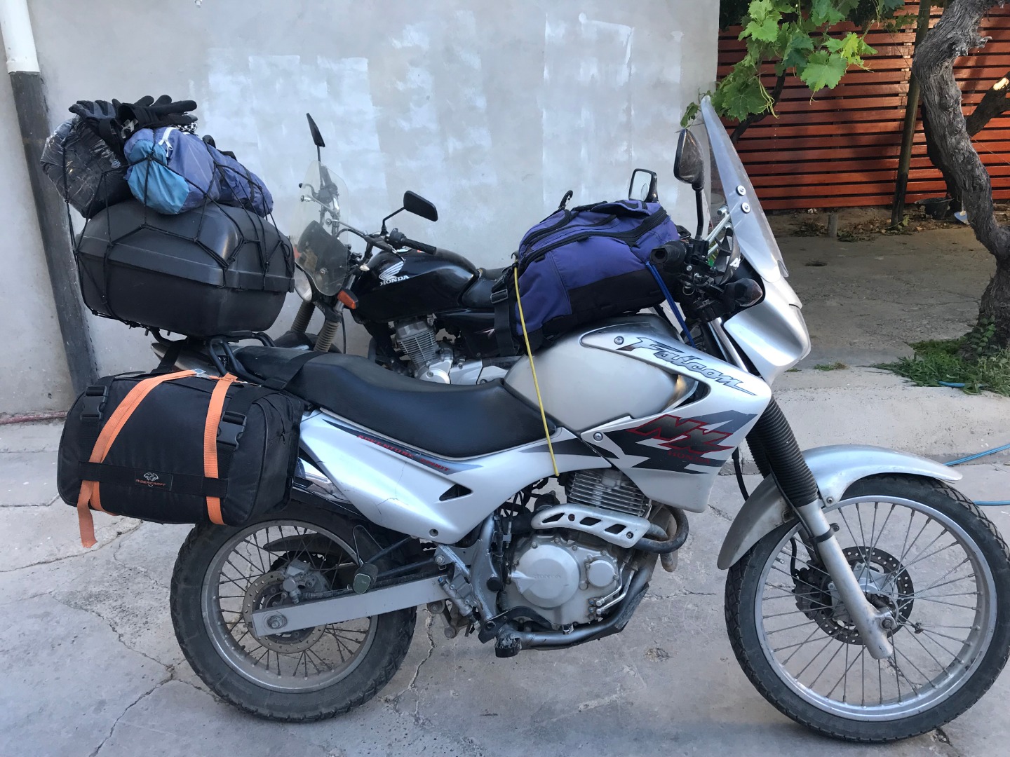

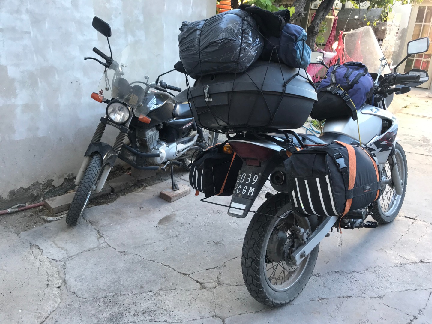

siendo el 07/de agosto de 2019, les cuento que compre una falcon modelo 2000 en septiembre de 2018 a un valor de $80.000 en neuquen, la fuimos a ver con un amigo que tiene otra falcon mod 2008, tenia el ruido, que podia ser el tensor de distribucion, o la depresora, el tipico golpeteo que, si no sabes decis que tenes al piston por cagar , jajaja pero con mi amigo, y su experiencia previa, me tire de cabeza, y con mas de 70.000 kilometros y ya para 1 año de uso, viaje a chile de por medio puedo decir que no me ha traido ningun problema, mas que manteniminento, cambie los resorte de embrague, hice el tensor de distribucion manual, le saque la depresora, cambie el aceite de los barrales los rulemanes de direccion, bateria nueva, que por suerte me ahorre la mano de obra por que todo lo hice yo con ayuda de mi otro amigo falconero, @facundonu , que tambien tiene una cb1. solo gaste en una buena carburacion. resumiendo, siempre viaje de a 2 siempre a la montaña, san martin, bariloche, bastante ripio, imaginense eso, de pasar a mi fiel titan, con rinaldis r34 a una falcon y su tenida en ripio y fuerza en subida. la amo..!!
