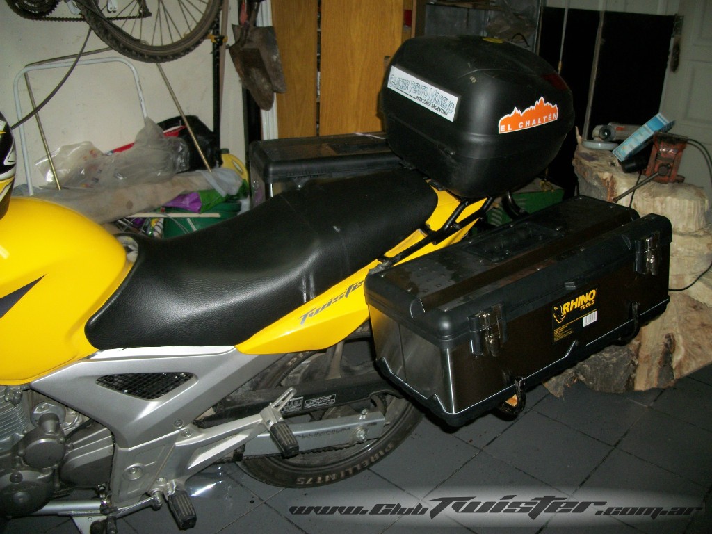

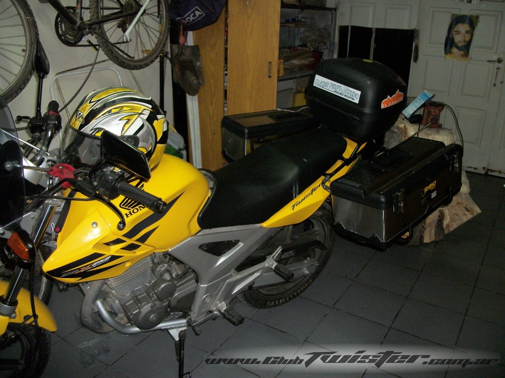

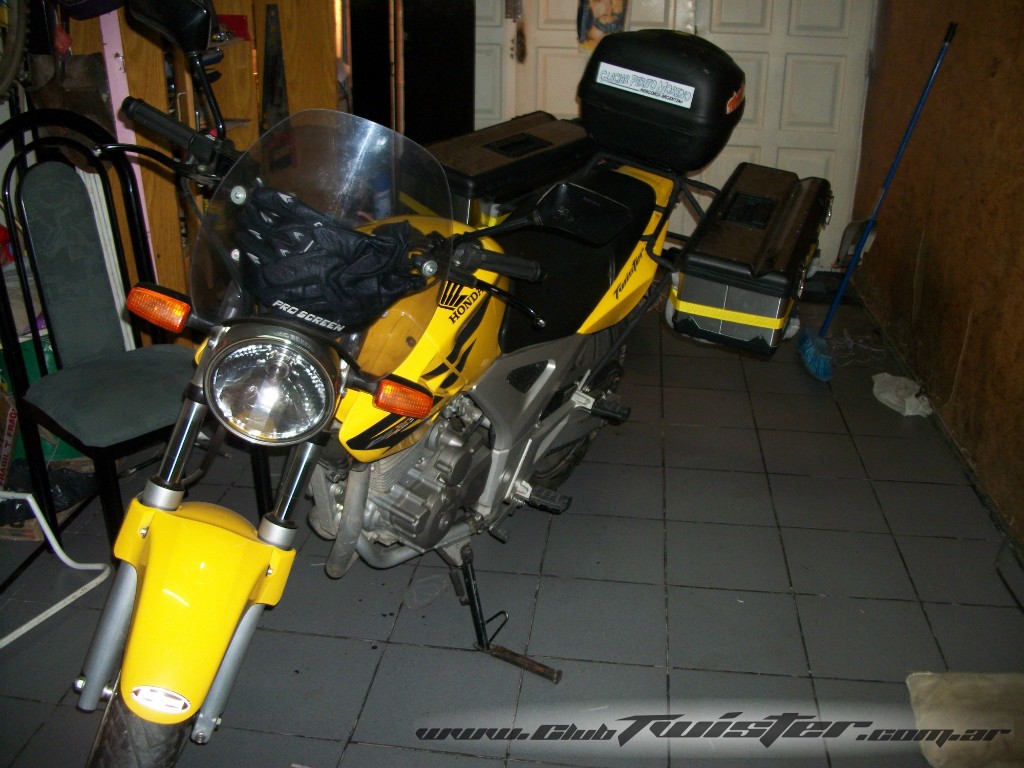

Karburin, las consegui en un hipermercado de Rio Gallegos fui a comprar dos focos y sali con los dos valijones de aluminio. Estaban en oferta y las pague $350 mangos cada una. Mi razonamiento ilogico como dice mi señora que tengo fue " si no se las adapto a la moto una para el auto y la otra para la chata jajajajajaja

tanoabollado escribió:bueno aca va una foto mas clara, falta nivelar las alturas y ponerle tensores, para evitar la vibracion y espero no perder una porque al que agarre una caja de camino le muele los tobillos
[ Icono Imagen ][ Icono Imagen ]
Lo mío es pura apreciación teórica ya que no coloque nunca un portaequipajes de esos pero el montaje de la parrilla del Colón de la TW es medio flojo y las cajas esas al ser tan anchas hacen mucha palanca. Esto combinado con la vibración puede darte un disgusto en la ruta. No alcanzo a ver bien como hiciste el armazón pero fíjate en este por ejemplo

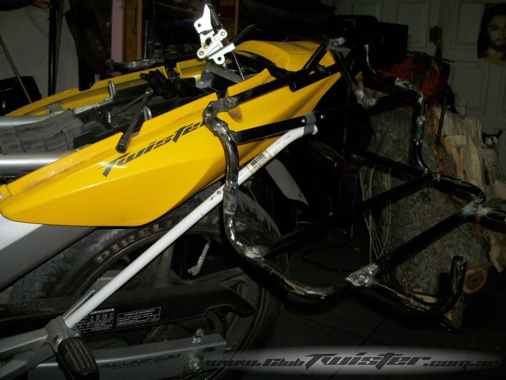

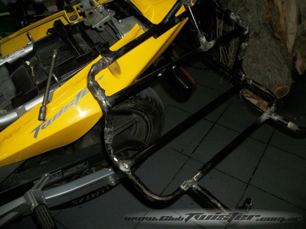

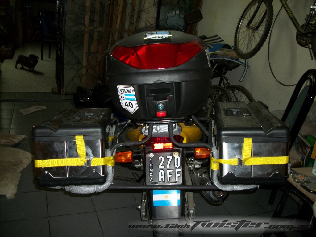

jtwist, gracias por tu apreciacion y preocupacion pero en si son muy livianas y le estoy haciendo unos tensores para que disminuyan la vibracion. Aparte tengo pensado tomarlas desde abajo con una cinta de ajuste que pasara sobre el asiento y con eso evito todo movimiento brusco.
aca van las fotos para el finde estara terminada que me quiero ir a ushuaia para noviembre.-.-
el tensor (aun de blanco) no esta soldado aun a la parrilla y apoya sobre la base del pedalin del acompañante y va abulonado.-Las cajas van abulonadas por 2 grampas cada una a la bajada de la parrilla
van fotos se aceptan sugerencias

Notapor Jtwist » 07 Oct 2013, 23:54
tanoabollado escribió:jtwist, gracias por tu apreciacion y preocupacion pero en si son muy livianas y le estoy haciendo unos tensores para que disminuyan la vibracion. Aparte tengo pensado tomarlas desde abajo con una cinta de ajuste que pasara sobre el asiento y con eso evito todo movimiento brusco.
La verdad me quedo más tranquilo. No hay nada más jodido que imaginar a un motero en apuros en la ruta y peor si es peligroso.
Métale electrodo y ganas y buen viaje.

Notapor tanoabollado » 08 Oct 2013, 22:54

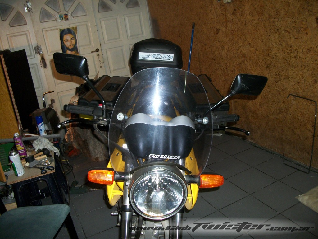

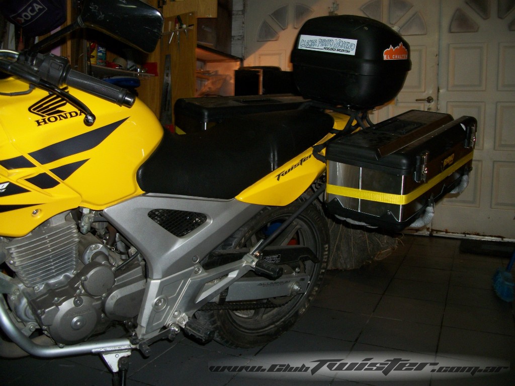

lista, terminada, me fui a una casa de caños de escape y les dije flaco reforzame todas las soldaduras con autogena que esta apenas asegurada con puntos de una mic. El viejito se paso, entre charla y charla se copo y le daba al alambre como mellizos a chupete unico.-
sali a probarla, unos ladrillos envueltos en uno trapos y a mirar como se comportaba y la verdad que bien, sin dramas.-
el viernes nos vamos con unos amigos a Chile a el primer encuentro que hacen en San Gregorio y sera la prueba de fuego.-
