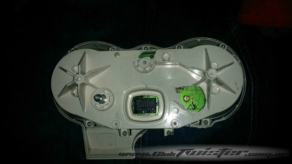

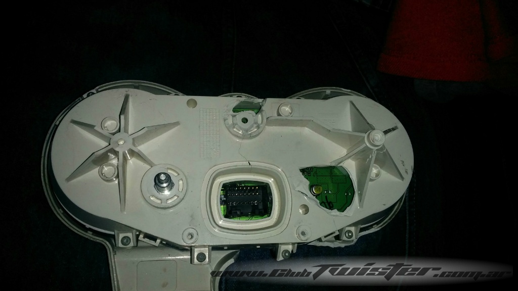

hola, como va !! les comento que tuve un accidente con mi twister ( me choque un boludo que cruzo corriendo sin mirar) el tema es que se me rompio el farol delantero doblo el sosten del farol la parrillita que lleva ... por suerte todo lo demas esta intacto y en el velocimetro se me rompio esta parte (ver fotos) .
las preguntas : hay que comprar el velocimetro entero o se puede conseguir solo esta parte ?
yo averigue en freeway por los demas repuestos por que tienen original , hay algun lugar mejor o mas economico ?
el manilla se doblo apenas, lo endereze haciendo palanca, se acomodo .... conviene comprar uno nuevo ?
espero su respuesta. perdon si el post no esta bien ubicado. desde ya muchas gracias gente !!!!!

Me parece que vas a tener que cambiar el tablero completo. En Córdoba y Pueyrredón (CABA) tenés varias casas donde conseguir repuestos incluso comparando precios y no creo que tengas problemas con el manillar si no fue grande la corrección que le tuviste que hacer. :guiño

El tablero te funciona? ese plastico se consigue

funciona todo normal , donde lo puedo conseguir ?¿

En una época se conseguian por ML. Con el codigo de despiece te la traen a pedido (37100-KPF-xxxx) fijate que numero tiene la etiqueta, van cambiando pero es el mismo plastico para todos, si hay en stock te lo traen, yo tengo dos tableros rotos, deberia desarmarlos para ver en que estado esta ese plastico, cualquier cosa fijamos un precio y santo remedio ;) saludos y anda contando que averiguastes

Hola, yo lo tengo ese plástico le saque el tablero porque se me había caído la moto y la deje sin tablero de donde sos?
