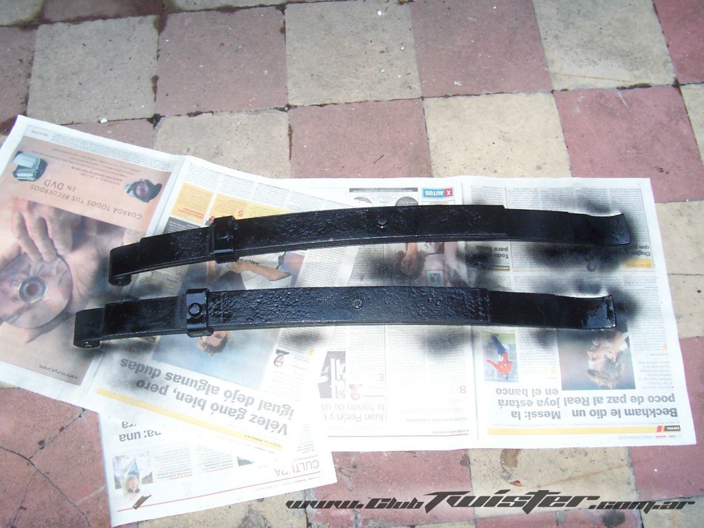

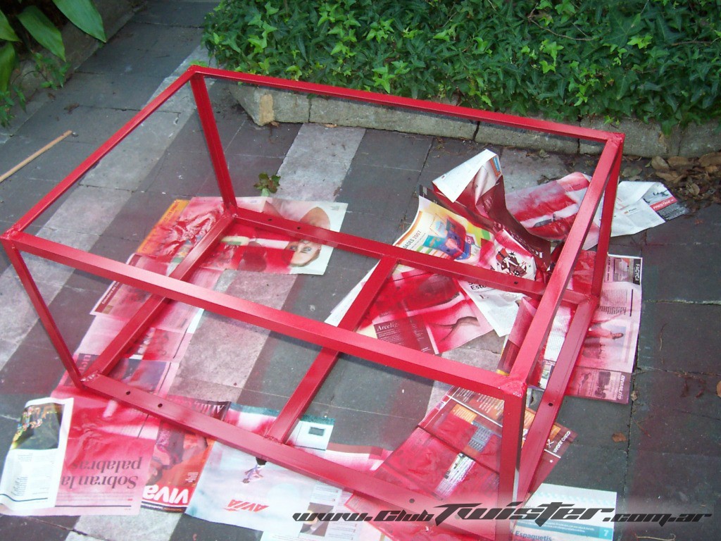

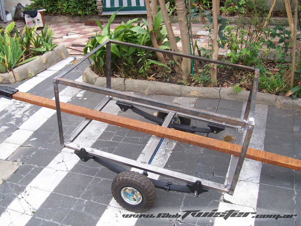

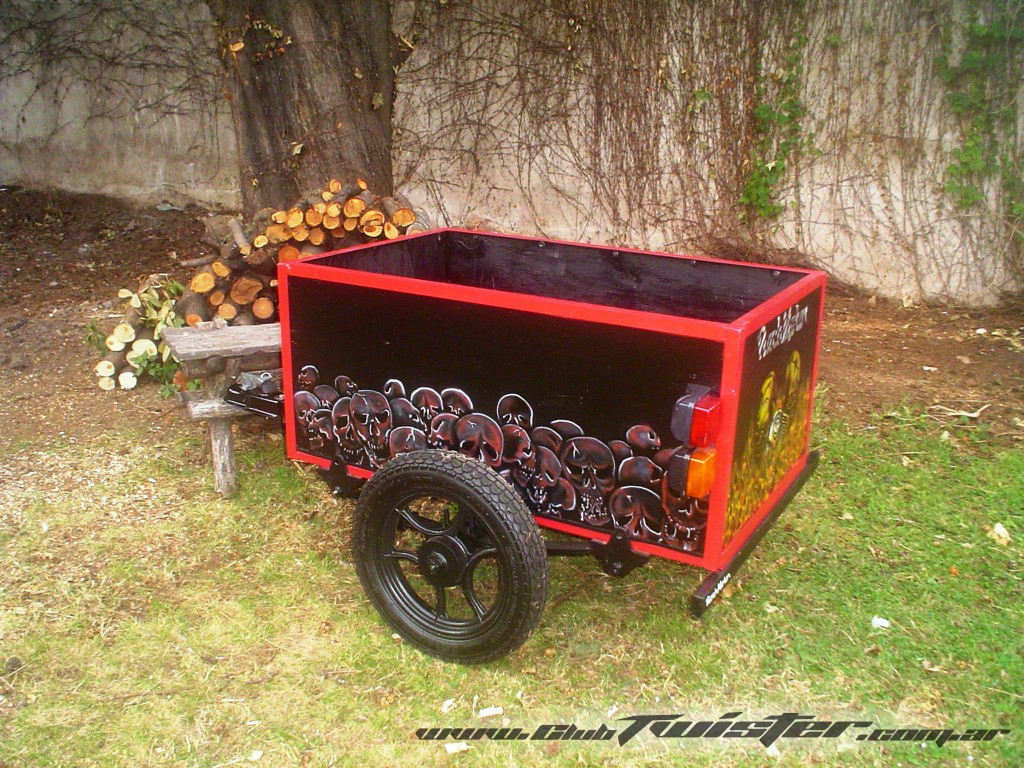

Construi una mesa de hierro angulo....bien solida...y en escuadra y le solde una base de caño (imprescindible para despues agarrar la base de los elasticos...los elasticos salieron de un auto pequeño...creeria que un Fiat...la verdad no lo recuerdo...y fui probando hasta que quedo solo en dos ballestas....tube que sacar dos porque al ser muy poco peso...andaba revotando como loco...bases para sujetar el conjunto...una barra de acero....dos ruedas de carreta(esas que llevan los cajones de gaseosa o cerveza)y no mucho mas....

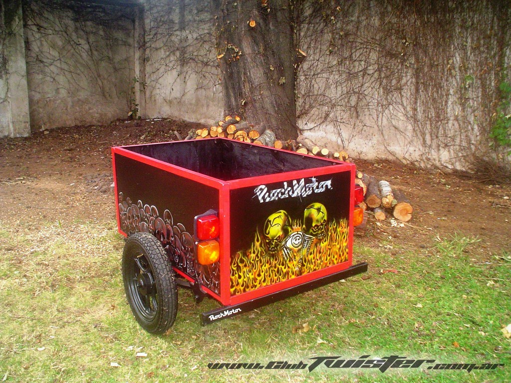

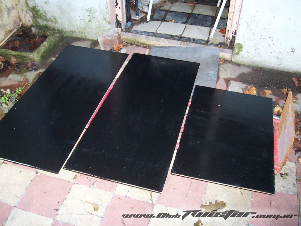

Pase por Easy....unos pedazos de fenolico....caladora y a tapar laterales....tornillos autofrenates(ooohhh....fortunas...tornillos comunes y un punto de soldadura y a otra cosa)frezados sobre el metal para ocultar las cabezas....enduido y a la cabina de pintura.. :distraido
Moto con Trailer.   Registrate para verla sin restricciones. Moto con Trailer.   Registrate para verla sin restricciones. Moto con Trailer.   Registrate para verla sin restricciones.

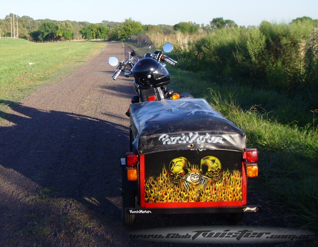

Luces Reglamentarias....stop...y giros...conectarla a la electricidad de la moto....

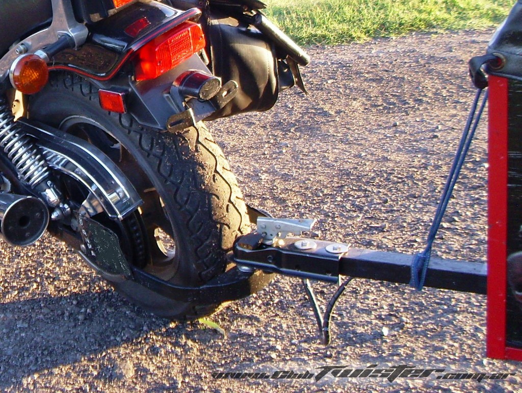

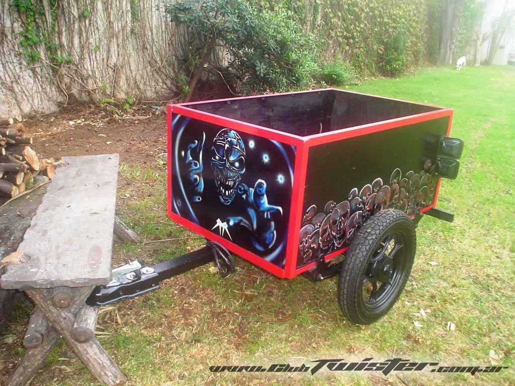

Una buena barra de hierro....la calente en la fragua,....unos mazazos para copiar la forma de la rueda...dos orejitas para agarrarla del eje(de esa forma el peso y la fuerza recaeen sobre la rueda y no sobre el chasis de la moto)

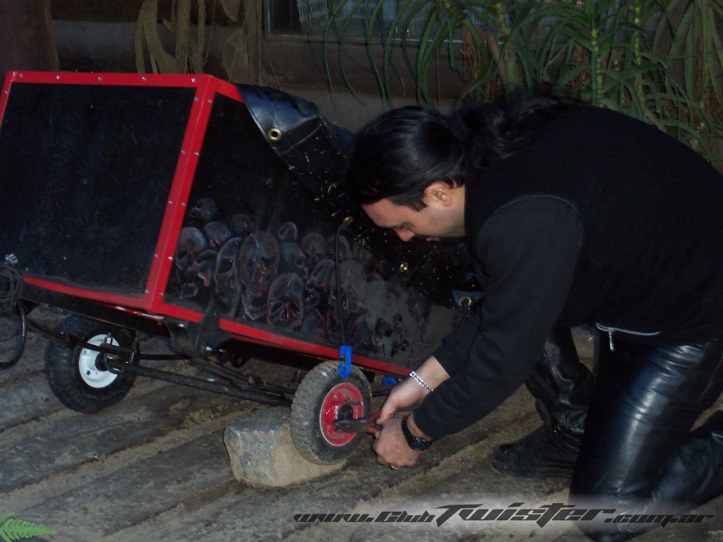

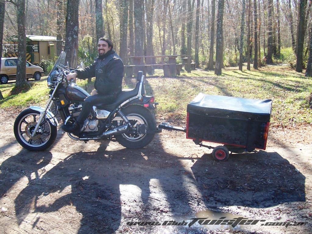

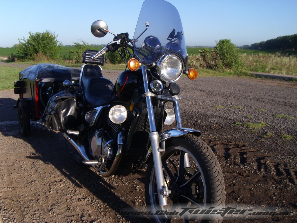

Y sali a la ruta nomas....primer viaje...Chascomus....crucero de 110/120 sin ningun drama...sobre pasos de 130/140...acostumbrandome a manejar con "eso" atras...un par de paradas para acomodar el eje...(se mueve con solo aflojar un par de tuercas..y buscarle el punto justo de equilibrio para que la moto no haga "shimmy"...noto tambien que cada vez que agarra un pozo al ser las ruedas chicas tienden a "clavarse" y se siente el tiron...como pasa con los Scooters de ruedas chicas....y bue....al ser de diamtro pequeño...parecen que van 150.000..pero todo de diez....

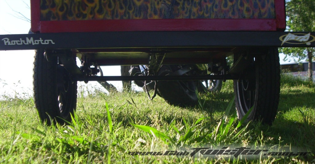

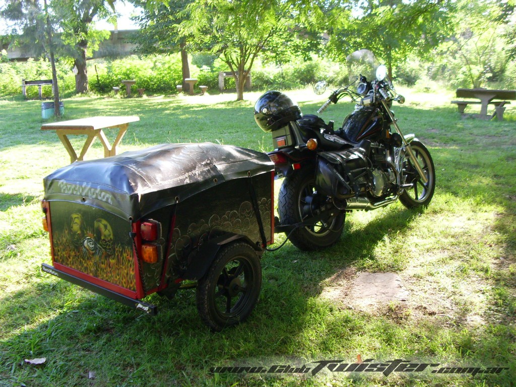

Cambio de eje y unas ruedas de carrito tambien pero mas grande....un cambio enorme en el andar...y salgo para zarate...130 km maso....y ahi el primer drama....y me entero...que un carrito/trailer a ves es dificil darse cuenta que se pincha una rueda...no pasa como en auto o moto que se siente/comporta distinto...me entere cuando me pego el primer pedazo de caucho en la espalda....viernes seis de la tarde...dejo a mi compañera cuidando el carro y me voy a recorrer Campana...nada...ni una sola ferreteria tenian ruedas de carrito inflables...todos tenian la clasica mazisa...o sea..no va...despues de renegar entro en una bicicleteria y compro una rueda de bicicletita...esos que usan los chicos que no tienen siquiera pedales...vuelvo...adapto y a seguir...ahi me entero que no importa el rodado en un carrito asi...no afecta en lo mas minimo el andar...solo va mas "tumbado" de un lado..jajaja! :burla :burla

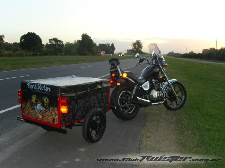

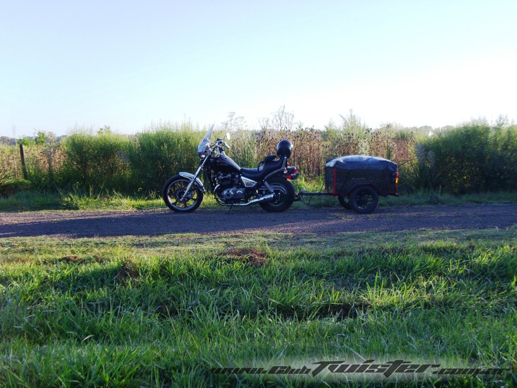

Continuo....Vuelvo a Buenos Aires con la ruedita de bicicleta y ahi si...me juego y compro dos ruedas de Zanellita 50....eje roscado...cuatro buenos rulemanes blindados...chaveta de seguridad y a la ruta....Buenos aires-Trenque Lauquen...varias paradas a acomodar el eje...hasta que quedo bien balanceado y la moto iva derechito....de ahi en mas....no paro nunca mas el pobre de rodar....

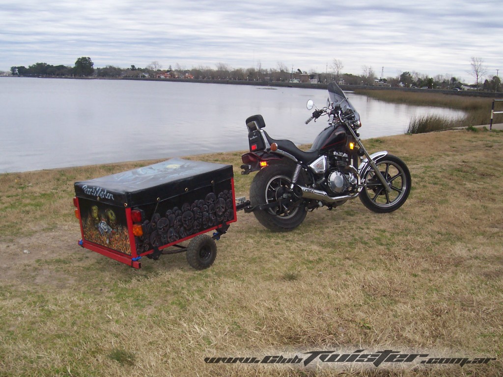

Conclusion final....con una medida de 1mt x 0.65 de ancho (mas las ruedas) y 0.45 de alto...para una moto como el LTD 454 es lo ideal...a mi forma de verlo...no le sobra nada a la moto....acelera bien...Frena bien...doblando o con viento de costado ni enteras que va un carrito rodando....solo tener la precaucion del sobre paso en ruta...y claro esta...el comsumo se dispara mas si hay viento en contra....por esa razon....nunca se me ocurrio ponerserlo al Twister....personalmente es demasiado para una moto de 250cm...el resto....solo disfrutar de la ruta y cargar.....hasta la bicicleta de la nena jajaja!!abrazo y buenas rutas...Mariano.

espectacular :bien quedó ese trailer , te felicito :aplauso , la verdad practiquísimo cargás todo y a rodar . a modo de humilde :distraido sugerencia y respetando los hierros ángulos ,podés cortar 2 pedazos de unos 50 cm y en la punta le soldás una planchuelita a modo de pata, le hacés unos agujeros a los hierros angulos delanteros , trabándola cuando necesités estacionar tu trailer con un pedacito de hierro del 6 , asi evitas ponerle un suplemento o apoyarla en los bancos ,para que quede equilibrada , total cuando no lo usás , viajan dentro de tu trailer en la funda de la carpa . me encantó tu trailer :twistero , abrazo y buenas rutas :agite
