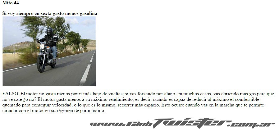

Notapor Piraton Twistero » 06 Nov 2014, 16:03
Y este? :sorpresa
Mitos Moteros   Registrate para verla sin restricciones.
¿Y en que queda eso de la "ventaja de la sobremarcha"? :confundido
Notapor Kapitan » 06 Nov 2014, 16:20
Eso para mí es cierto. La sobremarcha en general te ayuda a ahorrar combustible, pero no siempre. En situaciones adversas, como por ejemplo mucho viento en contra, es preferible bajar un cambio para que las rpm vayan más cerca del par motor máximo y va a terminar consumiendo menos.
Esto lo pude ver bien claro con la Twister en algunas oportunidades. Me ha pasado que viajando a fondo en 6ta se clavaba en 100 km/h, y bajando un cambio (5ta) lograba llegar a 110 km/h, con las rpm más cerca del par motor máximo. En ambos casos, al ir a fondo, está gastando la misma cantidad de combustible, pero en 5ta terminaba avanzando más, y ahí es donde se da el ahorro de combustible.
