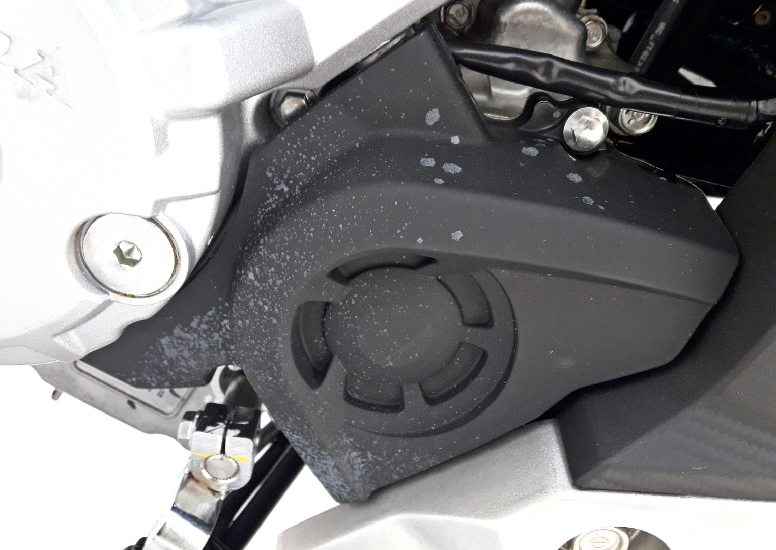

Hola gente, estaba lavando la moto y tirando limpia motor (creo que tiene queroseno) salpique unas gotas al cubre piñón, me quedo veteado en blanco cuando se humedece desaparece pero cuando se seca queda blanco, alguna solución?

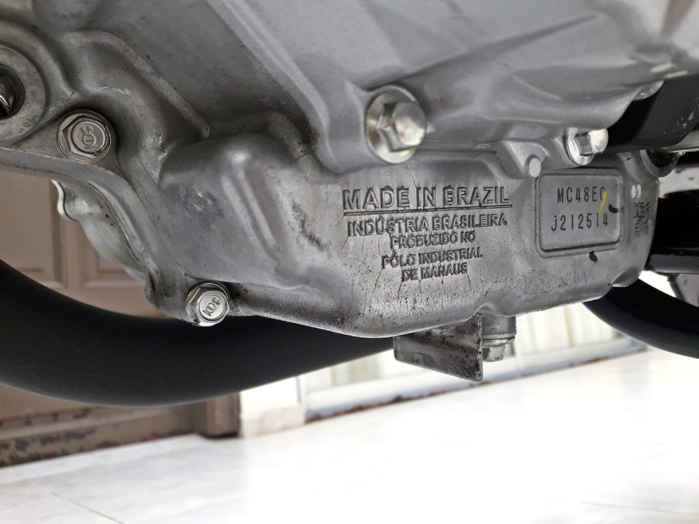

La parte baja del motor esta un poco agrietada, es así?

Le pegue una lavadita con shampoo neutro y cera y así quedo. Moto nueva unas dudas.

Se regula del manubrio ese juego, solo de que tira cuando aceleras, lo que si si lo dejas sin juego ponela en marcha y gira la dirección hacia ambos lados a tope para verificar que no se acelere. Por el tema de las grietas es normal por que son piezas de fundición en molde. Con respecto a las manchas si se quemo el plástico cagaste, tenes que buscar algo para teñirlo y que disimule...

Respecto al plástico le pase silicona y quedo bien, encontré un método que es con la pistola de calor voy a probar de a poco a ver como queda. Si no compro uno nuevo.
