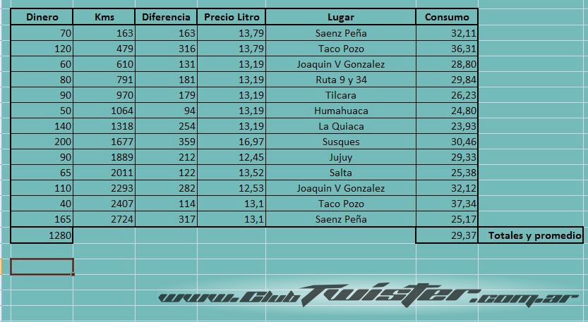

Notapor ruddy_rar » 28 Mar 2015, 23:20
Siempre entendiendo, por supuesto, que es un consumo relativo.
Por ejemplo:
Como medir el consumo   Registrate para verla sin restricciones.

Notapor gringou » 29 Mar 2015, 01:31
Lo calculo así, y es relativo a lo recorrido entre las últimas cargas; también se ve influenciado por velocidad, peso, pantalla al viento, etc. y las diferencias -entre unos viajes y otros- son interesantes.
Si se saca un promedio con estos valores se tiene una aproximación a la tendencia del rendimiento para todo uso.
