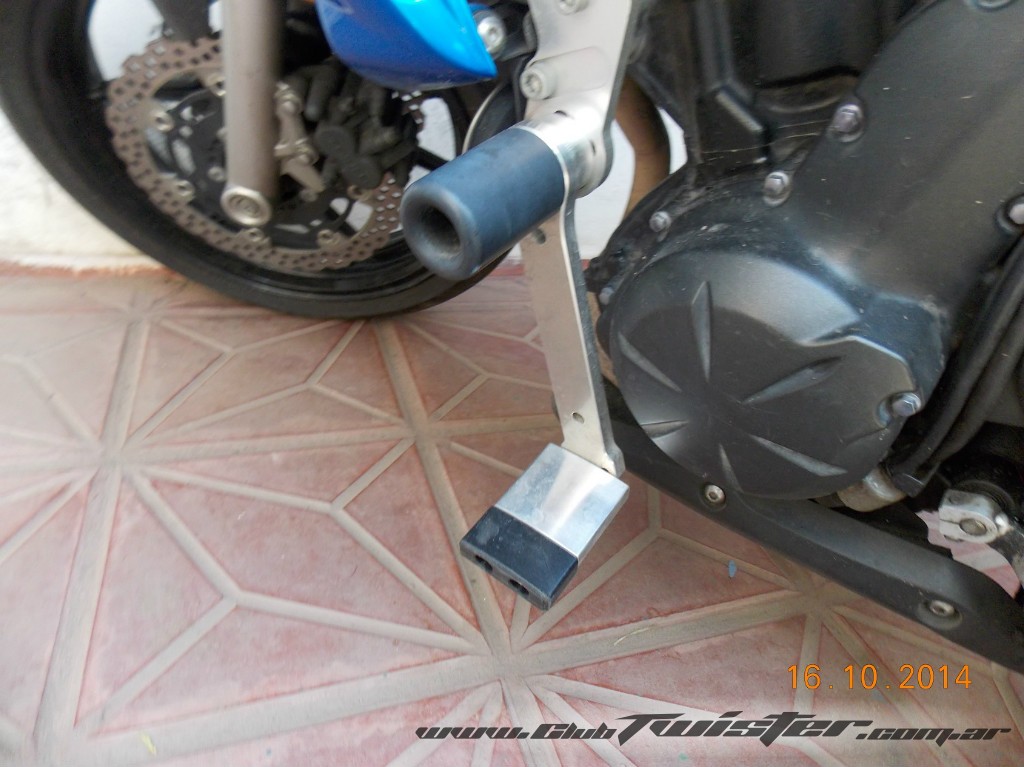

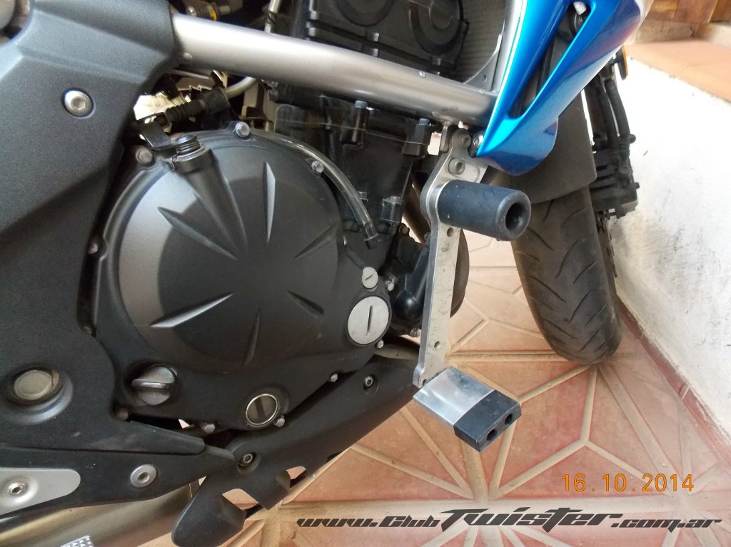

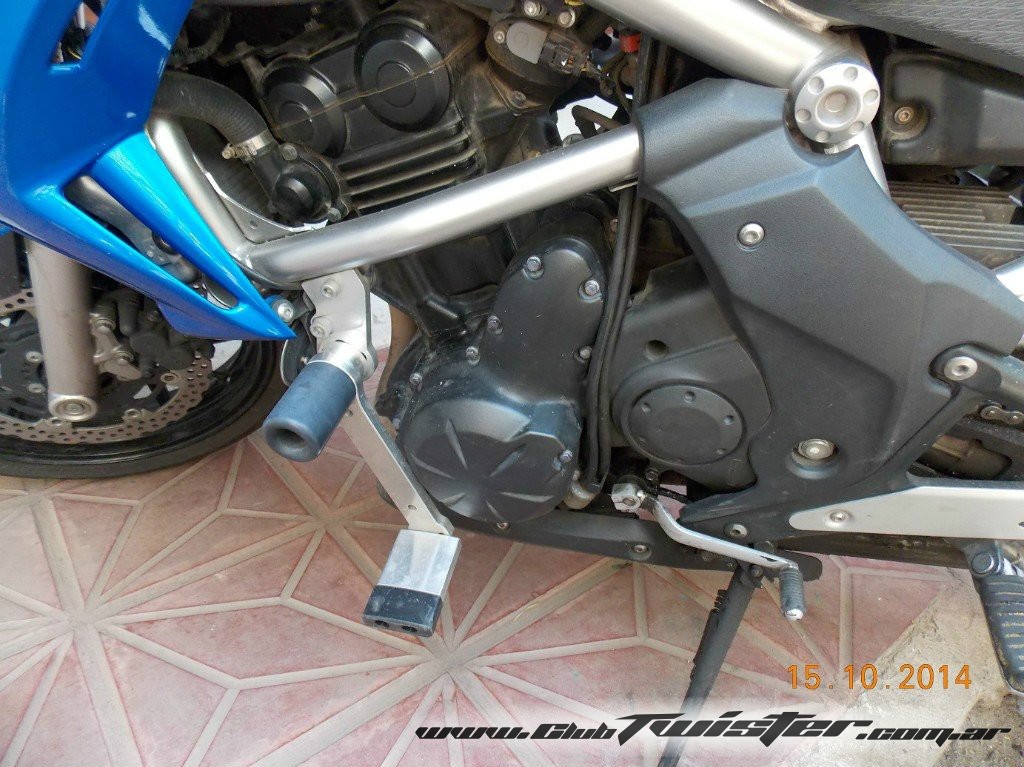

Luis!!!!
Corregime si me equivoco, pero por lo que veo en la foto, esa "bieleta" está muy cerca del carter de la moto. Lo que comento es porque, si hubiera una posible caída, ese pedalin rompería el carter. Espero que ésto nunca ocurra!!!!

Leo RX
Sabes que tenes razon , lo acabo de regular , los pedalines pivotean sobre el tornillo M10 del Slider,
ahora queda mas alejado , aunque lo que ves no es el carter sino la tapa del magneto o alternador (no se ) y lo que se ve
mas abajo es la quilla plastica que proteje le carter y del otro lado esta la bomba de agua , que tambien
lo aleje
