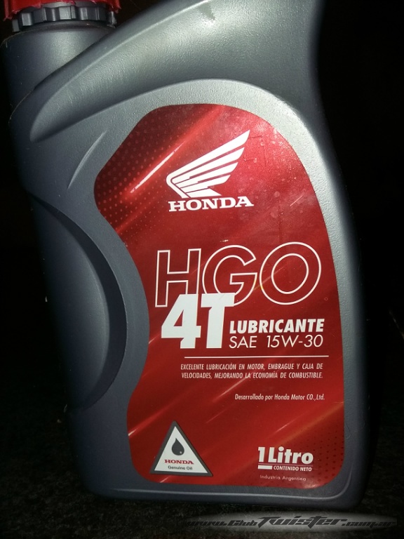

El motor no difiere mucho del CBX 250 hasta es más sencillo el 10 W 30 es el que recomienda honda para la mayoría de sus motos de baja cilindrada y es un aceite mineral

Por eso no te mates en querer poner cosas mejores con este aceite es suficiente, lo único que si te recomiendo que entre los 2500-3000 km lo reemplaces y el filtro de aceite cambialo cambio por medio de aceite. Igual te recomiendo siempre lo mismo llevala a un concesionario oficial y hacele todos los service, más porque es algo totalmente nuevo y nadie sabe si puede o no tener algún problema.
Si los service los hacés vos perdés la garantía.
