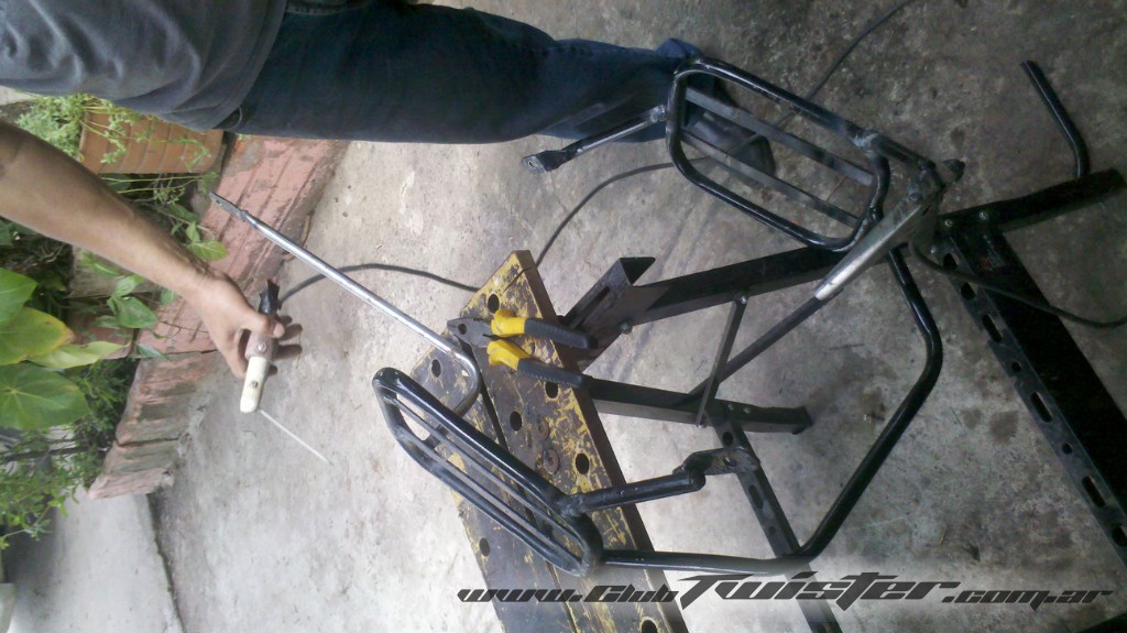

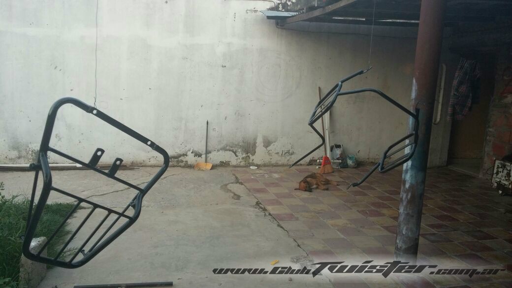

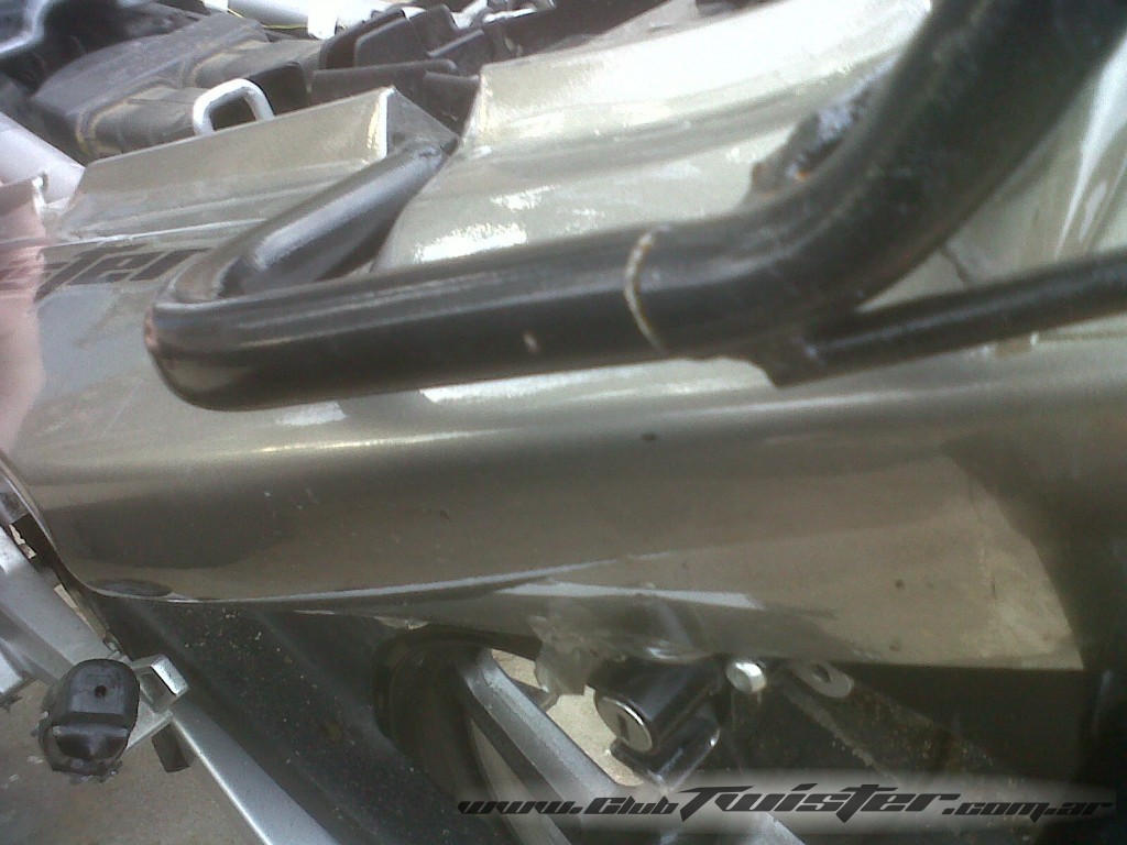

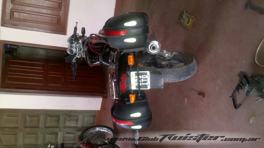

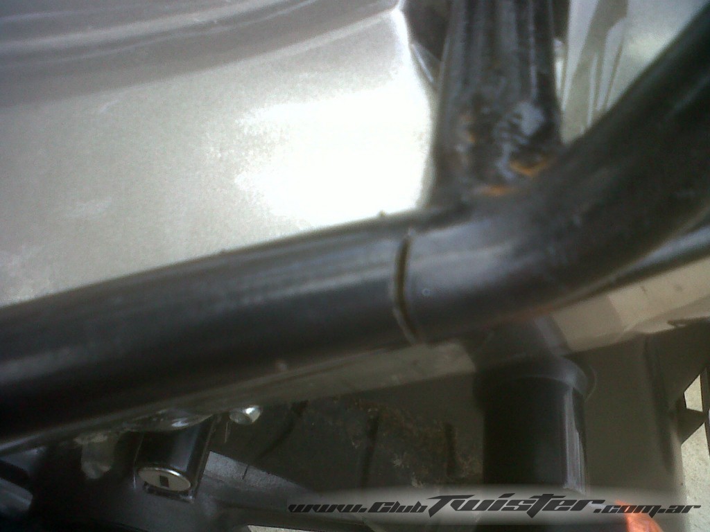

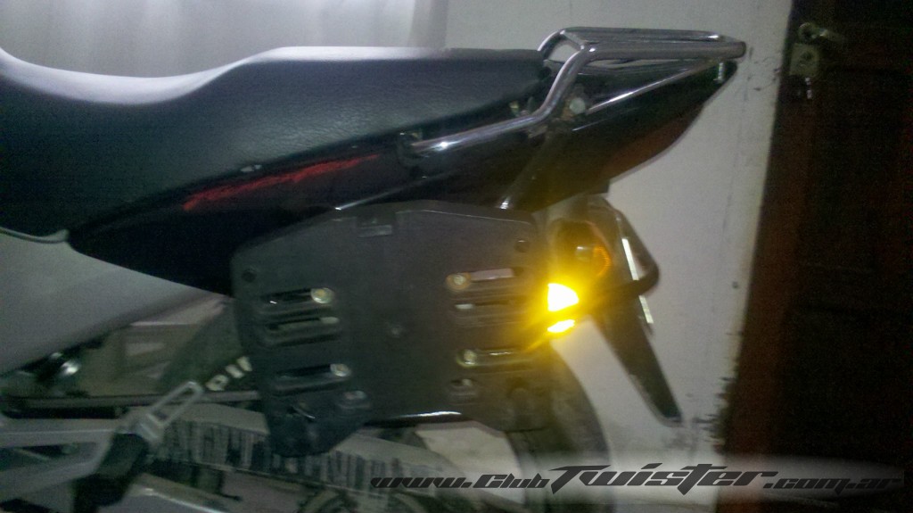

bueno les paso algunas fotos, me parece bueno compartir con ustedes ya que imagino que a alguno le servirá.-
Bauleras economicas   Registrate para verla sin restricciones.

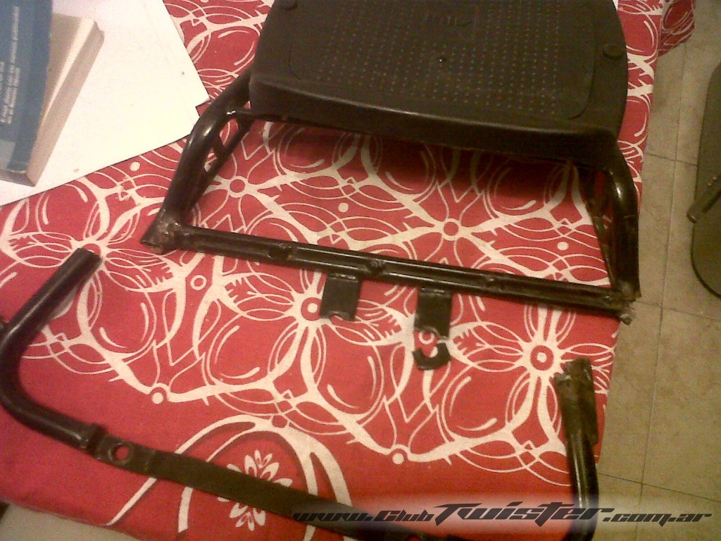

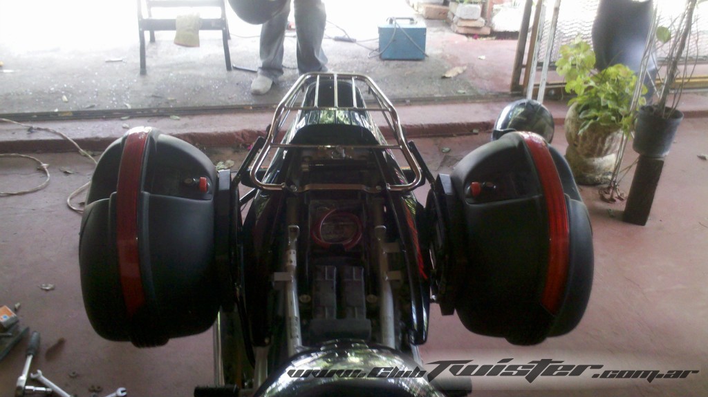

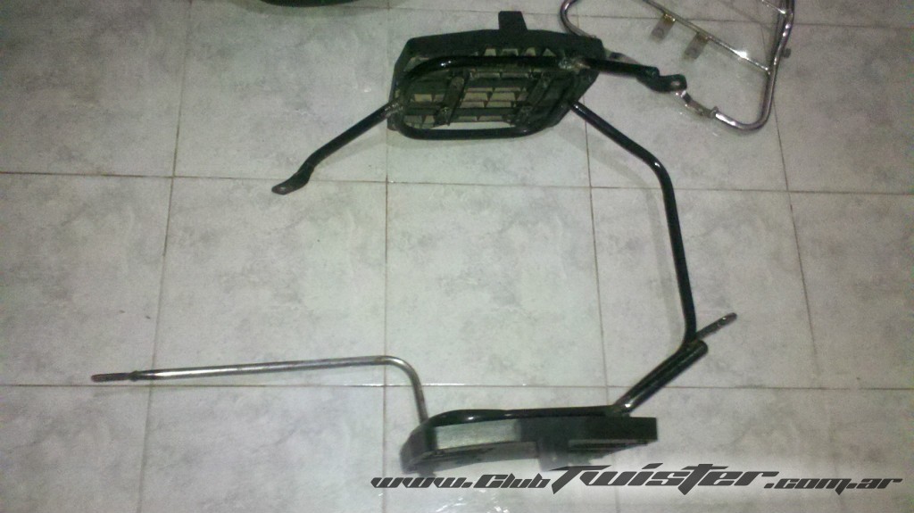

cabe aclarar que yo ya tenia el soporte tracero y la baulera de atras, asi que en base a ese se realizo el soporte para las laterales.

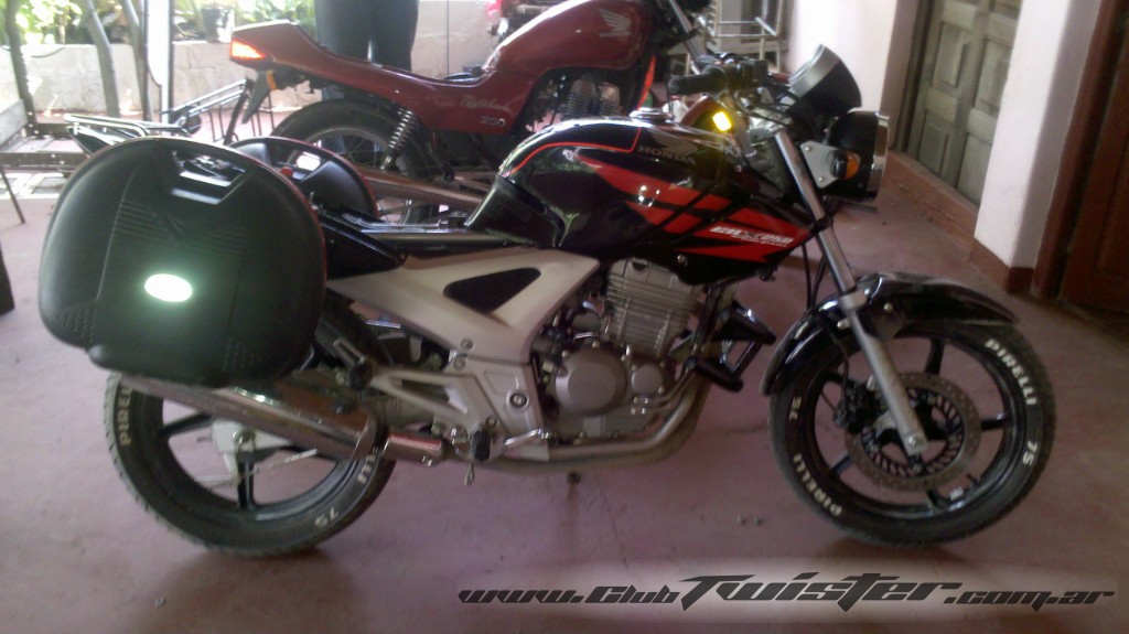

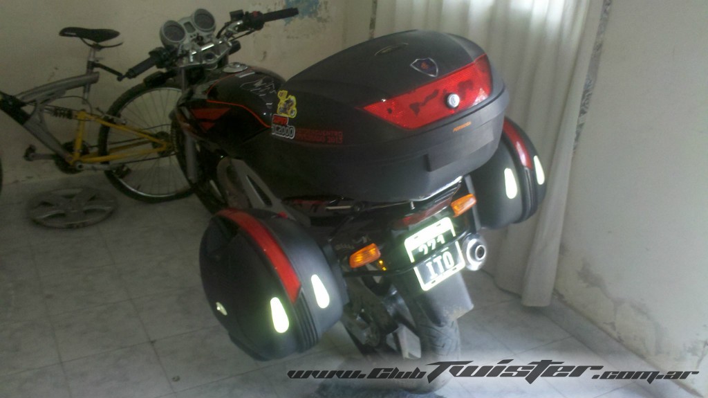

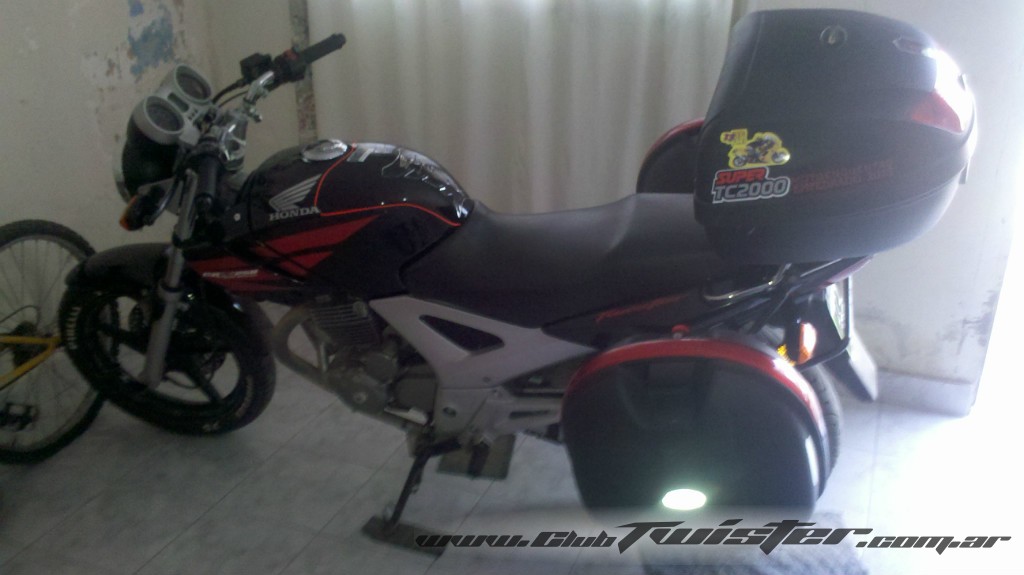

bueno y finalmente con el baul de atras que ya tenia, resulto esta hermosura...
bueno espero que sirva, pido perdon por la mugre de la moto, tubimos unos dias con lluvia asi que no quedo otra jaja... El que necesite mas dato me habla por face "hernan twis formosa" o por mp.

Genio! Muy buena la idea.. Yo harìa 2 observaciones para mejorar la experiencia:
. A los laterales, les agregarìa una de esas redes pulpito a cada lado para ayudar a compensar la palanca que hace el peso del baul cargado sobre la traba, ya que no fue diseñada para estar en esa posición..
. Tengo una mala experiencia con el soporte "base" del baul superior que estàs usando... Yo tuve exactamente el mismo que tenés ahí, y a mì se me cortò en varias partes... a pesar de irlo reparando y reforzandolo lo mas que pude a medida que se fue rompiendo.. Yo me asegurarìa de hacerle un refuerzo bien polenta...

Como dice Orko, tendria cuidado donde "abrocha" el baúl con el tetón del soporte ( corredizo ), ya que es muuuy justa cabeza del mismo con el orificio por donde se desliza del baúl.-
No :no es lo mismo la posición verdadera del valijón cargado, que llevarlo colgando a los costados y cargado para más datos.-

Muy buen laburo, realmente bastante ingenioso... Espero q no tengas problemas y soporte el peso q le pongas

Obviamente en esa bauleras voy a cargar unicamente ropas y cosas livianas, de igual manera voy a pesar las bauleras para q tengan el.mismo peso de cada lado, como asi tambien, voy a cruzar un sinto de sujesion q cruce en el asiento tipo alforjas, por las dudas se vensa o pase lo q pase al soporte, de esa manera no van a caer sino q van a kedar colgadas dandome tiempo a frenar.

Graias por los consejos muchachos, y orko, lo voy a tener en cuenta la verdad q se estaba empezando q oxidar ahora le di una pintada a todo de nuevo, no obstante antes de un viaje largo voy a pegarle una revisada y si es necesario reforzar las uniones. Saludos
